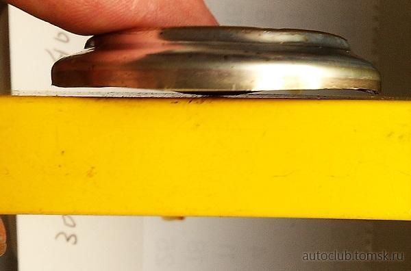

А вот где увидел засаду.
Пересмотрел первоисточник.
Вроде баночки на плите стоят ровненько.
Возможно, экспериментатор на видео сам того не желая, делает подлог.
IMG_20190219_162818 — копия.jpg (22.02 КБ) 2933 просмотра
Заметили, что дно выпуклое?
Сразу обратил на это внимание, и пришлось резать банку так, что бы убрать края полностью. Поэму все банки в той или иной степени завалены на бок.
А если стенки срезать не до конца, то банка выпуклой часть не будет касаться плиты. Но в этом случае возможна погрешность: у какой-то между плитой и дном будет несколько мм, а у какой то будет соприкосновение. А это более сильный нагрев.
И Т О Г:
В общем-то моё предположение подтверждено. Хотите что бы масло НЕ темнело , НЕ густело - заливайте в мотор синт..., пардон, рафинированное. Нерафинированное чуть больше потемнело, хоть дорОже рафинированного. Опять парадокс :search:
Да, полная это ерунда лить масло на выпускной коллектор. :fool: :rose:

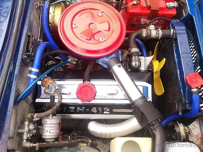

Сообщение MikIDEI » 21 фев 2019 18:31
Как то рано весной запахло. :shock:
Ещё не готов к встрече тепла. Планов громадьё...
Сне на возледомовых парковках тракторами чистят. Пришлось машины перегонять.
Думаю, дай ка сфотаю отчёт, что прошлой лето чем-то занимался.
Во всяком случае проводку уложил в гофру... но придётся вскрывать. Я ж обещаю, что по мелочи "колхоза" завалОм :p
IMG_20190221_155925 — копия.jpg (96.78 КБ) 2914 просмотров
Сообщение MikIDEI » 21 фев 2019 18:32
С другого бока
IMG_20190221_160037 — копия.jpg (90.28 КБ) 2912 просмотров
Сообщение MikIDEI » 21 фев 2019 18:33
Спереди
IMG_20190221_160137 — копия.jpg (87.66 КБ) 2911 просмотров
:p
Сообщение fast » 21 фев 2019 22:23
Красота под капотом :good:

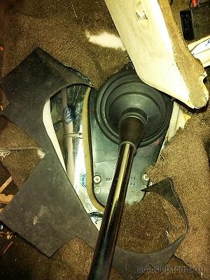

Сразу малюсенький совет для жигуливодов.
Уж всех доканаю со своей шумящей коробкой.
Эта простейшая доработка на удивление сильно ограничила доступ шума в салон
IMG_20181021_122829 — копия.jpg (33.15 КБ) 2777 просмотров
пОдруки попался обыкновенный кусок резины толщиной 6мм.
Осталось его очертить по профилю накладки. Дырдочку под гофру вырезал по внутреннему ... чего внутреннему, как обозвать то? Профилю, внутреннему кольцу, наверное правильнее.

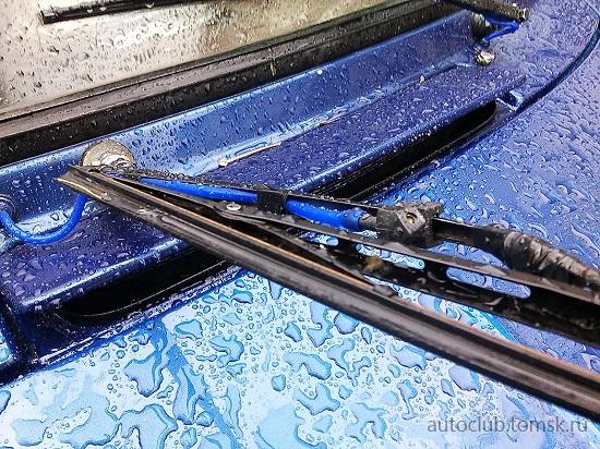

Сообщение MikIDEI » 03 мар 2019 18:19
Второй омыватель пришлось вживлять на поводки стеклоочистителя.
Сначала случайно в магазине попался обрезок синего силиконового шланга.
И пошло и поехало.
На авторынке нашлись форсунки на "дворники"
IMG_20181021_123037 — копия.jpg (85.41 КБ) 2774 просмотра
IMG_20181021_123116 — копия.jpg (85.09 КБ) 2774 просмотра
Сообщение MikIDEI » 03 мар 2019 19:04
Наверное, сам бы не сказал, то и внимание не обратили,
что шланги из кузова выходят не симметрично.
Не критично, надеюсь?
Причина тому механизм, т.е. мешают рычаги, двигающие дворники.
Самым сложным оказалась омологация (нихрена себе, слово выскочило :) ) конструкции.
Интернет мне подсказкой не помог.
Месяц-полутора ли ушло на поиск решения. Не устраивал же вариант опубликовать здесь примерно следующее:
" Есть знакомый на заводе АПЛ...он втулки выточил из обшивки атомного крейсера"
Вот оно, простое доступное решение
IMG_20181021_121253 — копия.jpg (127.58 КБ) 2773 просмотра
Это не штекеры телевизионной антенны, это переходник для поводков стеклоочистителя
Отрезается гаечка.
Гаечка сверху, гаечка снизу будет накручена (на него, который на фото справа).
Внутри штекера пластмасса. Её высверливаем сверлом с диаметром мЕньшим, чем у силиконового шланга.
Шланг имеет свойство растягиваться, уменьшаясь в диаметре. Встав на место, он полностью перекрывает доступ воды в сопряжении щланг-втулка, делая "изделие" герметичным. После установки шланг легко поправить, вытаскивая его из салона наружу или наоборот.
Вторая, не менее нужная особенность "конструкции", нашлась случайно.
В процессе высверловки пластиковая втулка втулка была "сдёрнута" от стенок штекера. И получилось, что щланг, вдетый в штекер с натягом и оказавшись на своём месте "распух". А расширившись он... он вместе с втулкой обрёл подвижность (зелёные стрелки на фото).
Чуете про что говорю?
Поводки дворников влево-вправо, но шланг вокруг своей оси не перекручивается , а крутится вместе со втулкой.
Ну разве не гениальная простота? :D :First:

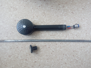

Сообщение MikIDEI » 10 мар 2019 19:53
Тремя сообщениями выше
К стоковому (труднодоступному) механическому насосу хочется добавить электрическую кнопку, удобно расположенную...Чуть позже о задумке.
Задумка была следующая...
Путём самодельщины вывести родную крутилку включения поворотов справа под руль.
Т.е. сам включатель, как механизм, сохранить , а ручку удлинить. Внутрь вставить кнопку эл. омывателя. В итоге должен был получиться не рычажковый "вверх-вниз", а дворники (наверно так устроено на давнивших американцах) включались бы кручением.
Зиму зря не терял, вот что подходящее :lol: подобрал по размерам
Кнопка идеально в лейку. Трубка внутри полая.
...и сделал бы.
Но вылезло два "Но".
Не устраивает включатель поворотов. Совершенно не информативный. Отсутствует "отщёлкивание", нажимаешь на рычаг, как на хвост селёдки; в общем ватное включение. Ремонтировать бесполезно. Разболталось резьбовое гнездо, в которое вкручивается этот рычажок.
Ну и во-вторых хочется паузу на поворотах. Инет говорит , что на москвичах были крутилки м паузами, но у меня во всех трёх ИЖах два положения: тихо-быстро.

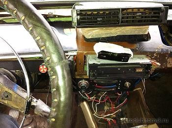

Сообщение MikIDEI » 10 мар 2019 20:02
Что-то врубиться не могу при сносе фотографий.
Всегда в PAINTе размеры сохранял в JPEG, а сегодня не пускает на страницу.
Может из-за того, что сфотал другим телефоном? :/
Методом "тыка" кое как запихал через BMP.

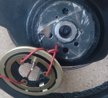

В общем в выходные разобрал
Т.е. разбирал сегодня, что бы убедиться, что...
Сообщение MikIDEI » 10 мар 2019 20:38
... что подойдёт то, что купил раньше :fool:
Дело в том, что белый донор-Москвич достался с неизвестным рулём. Сняв его, обнаружил в месте контакта ровную площадку.
Примерять к этому рулю не примерял, просто опираясь на фото из инета, купил подрулевой с Хантера.
Контактное кольцо взял от ВАЗ 2108.
(надоело упражняться, это последнее фото - остальные ликвидировались при экспериментах вживления на страницу)
На словах...
Ну удивление три посадочных гнезда контактного кольца ВАЗ-08 (красный провод) совпали с теми, что на руле (может международный стандарт?)
Малость сточил "трубу" , расширил "дырку" в руле под "гнездо" контактной пластины, в котором находится штэкер.
...это все доработки.
Останется что-то очень тонкое подложить под контактное кольцо для того, что бы исключить контакт на замыкание м/у кольцом и рулём.
Ещё один вдохновляющий момент. А контактных то кольца -два! Через второе можно "замутить" обогрев руля. Но в инете готовую подсказку не нашёл.
Те варианты, что имеются -меня не устроили.
Поэтому - в топку этот вариант.
