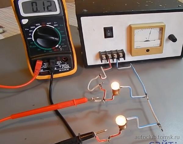

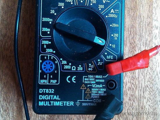

Сообщение MikIDEI » 06 май 2019 22:01
Словом, поделюсь информацией , которую сам пошагово нарыл в инете, для использования на автомобильных проводах.
Вот он этот прибор с втыкнутыми в гнёзда разъёмами , приготовившимися мерить силу тока.
IMG_20190501_142259 — копия.jpg (62.55 КБ) 3359 просмотров
Красный как всегда "плюс"
Чёрный провод "минус".
Стрелка мультиметра повёрнута на цифру "10" . Самые наши нужные автомобильные токи.
А теперь СТОП.
Рано этим прибором пользоваться.
Почему?
Посмотрите на изоленту. Она не просто так, а по необходимости появилась на этом месте.
Да, я в своё время проспал начало отделение штекера от проводов (ну, китайские провода всегда любят отделяться). Спохватился тогда, когда половина маленьких оголённых проволочек, вылезших наружу из оплётки, болталась в воздухе.
Это, считаю, важный момент для точности измерения Ампер.
Ибо для измерения "всякой другой фигни" мультиметр включается параллельно.
А для поисков Амперов, мультиметр включают последовательно в цепь, разрывая проводку.
Т.е мультиметр становится частью эл. цепи.
Т.е. все имеющиеся "мешки с токами" тащат через мои щупы , спотыкаясь в том месте , где соединение ограничено наполовину оборванными проводами.

Ну кто то воспользуется таблицей. несколькими сообщениями ранее.
А мне.... хочется верить в следующее заявление "одного электрика, который собаку съел в этом вопросе"
Тарировку мультиметра делаем сами.
Втыкаем разъёмы так и стрелку прибора так
IMG_20190501_142341 — копия.jpg (65.58 КБ) 3356 просмотров
Ждём когда цифры на шкале перестанут бегать. Успокоившиеся цифры
считываем.
IMG_20190501_141403 — копия.jpg (50.17 КБ) 3356 просмотров
А теперь "родные" заменяю на короткие толстые провода и повторяю измерение
IMG_20190501_141819 — копия.jpg (69.15 КБ) 3356 просмотров
Есть разница?
Вот (возможно) полезная информация от электрика, который собаку...
Правильно* тарированый мультиметр должен показывать 0,06!
Если нет, то его на помойку, или провода туда же.
Прим Правильно* ... у кого имеется сия диковинная штука, поделитесь, чо она творит с цифрами :ok: 8)

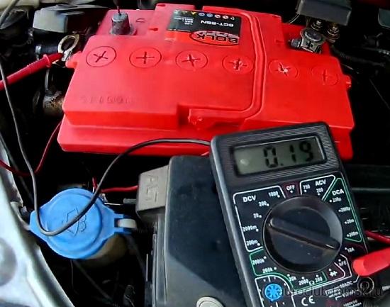

Сообщение MikIDEI » 06 май 2019 22:36
Что бы мозги не пудрить распальцовкой, типа : виртуально представвьте это, суньте то в туда...
Вот и красивое,
15.10.2005 — копия (3) — копия.JPG (47.34 КБ) 3350 просмотров
и наглядное
15.10.2005 — копия (4) — копия.JPG (38.09 КБ) 3353 просмотра
Если заинтересовало в подробностях...
очень грамотное пошаговое объяснение про это.
Лучшее не найдёте.
Сразу пример использования тем, у кого батарея через сутки стоянки вдруг стала "дохлая"
15.10.2005 — копия (5) — копия.JPG (41.37 КБ) 3353 просмотра
с добавлением от автора ссылки слов
Напомню — максимальный ток утечки у исправного автомобиля в режиме стоянки — 50мА или 0.05А.
