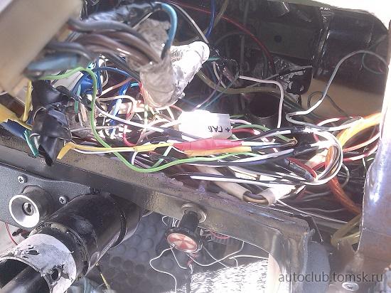

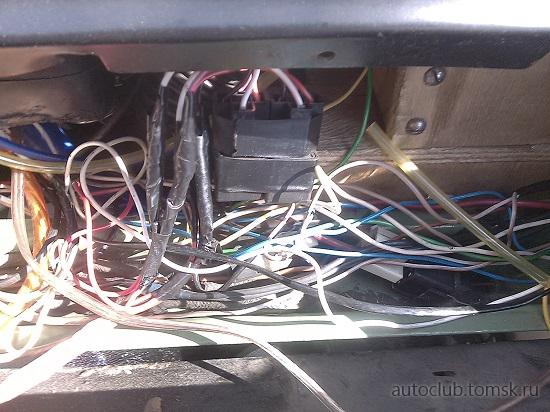

Настало время навести порядок.
Специально счас снял торпеду и тебе демонстрирую "броуновское движение"
IMG_20190507_153136 — копия.jpg (54.48 КБ) 3594 просмотра
и с другой стороны где то под проводами релюшки
IMG_20190507_153254 — копия.jpg (48.56 КБ) 3594 просмотра
Единственное известное (значит недавно лазил) подписанное
-это "габариты +"
Предстоит весь бедлам снять, найти "куда-для чего" упорядочить в жгуты и вывести под капот.
Обрезками не обойтись.

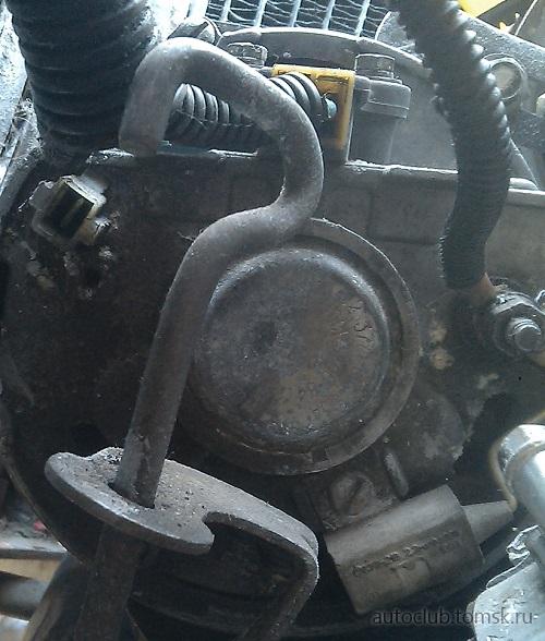

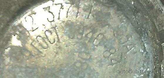

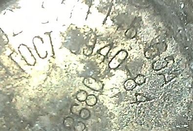

IMG_20190507_140037 — копия.jpg (49.38 КБ) 3565 просмотров
IMG_20190507_135950 — копия.jpg (26.33 КБ) 3565 просмотров
192.3771 65А
PS а есчо просматриваю форумы о том, как правильно подключить этот стартер, потому что не помню, как САМ его подключал. В то время ещё нЕ было форумов с готовыми ответами , тогда нада было сначала свои мозги включать. :)
