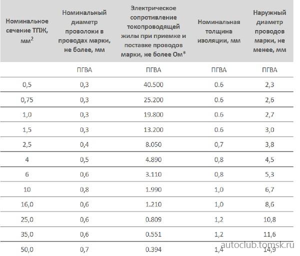

А сам я вот почему запутался. Втемяшилось в голову, что сечение провода, -это то же самое, что диаметр. Просматриваю информацию, а в ней : 1,5 мм². Значит (считаю) 1,5 мм это диаметр провода. 2,5мм², -значит диаметр 2,5мм... :fool:
Читаю на форуме, на котором кто-то рассказывает, что протянул в машину 25мм². А я пытаюсь визуально определить величину, раздвигая большой и указательный пальцы на 2,5 см. При этом с трудом представляю, как же он такую жилу тащил. :shock:
В общем вот таблица

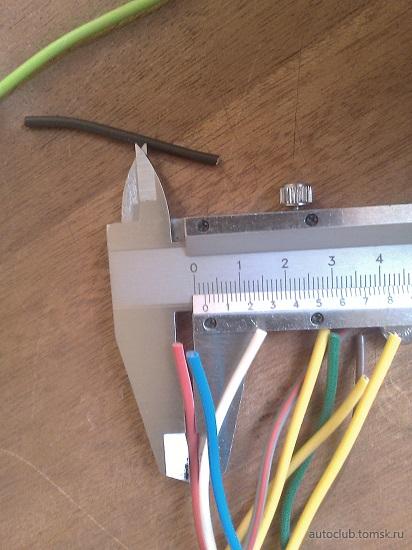

Сообщение MikIDEI » 13 май 2019 20:33

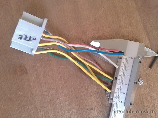

Собрал провода.
Опять же китайский штангенциркуль. Им только приблизительно замеришь.
IMG_20190508_194614 — копия.jpg (49.94 КБ) 3833 просмотра

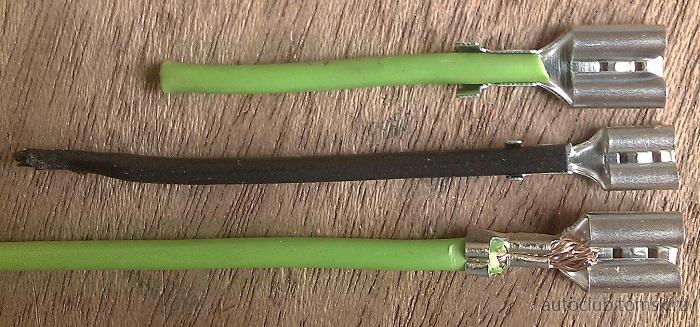

Про чёрный провод знаю точно. Его брал, как 0,75 мм². И даже успел проверить на горение (ещё до нашего спора)

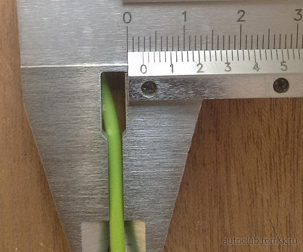

IMG_20190508_194144 — копия.jpg (64.62 КБ) 3833 просмотра
fast, да -да, это я у тебя спрашиваю.

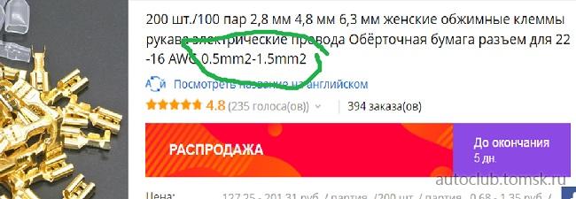

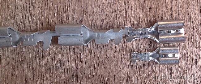

Когда бегал в поисках клемм, вот такие цифры попадаются у китайцев
IMG_20190505_113347 — копия (19) — копия — копия.jpg (32.71 КБ) 3833 просмотра
Это что, получается так, что клеммы ограничены 1,5 мм² ?
Ещё раз этот провод на 1,5 мм² (верхний, не обжатый) "лежит в постели" практически вплотную.
Можно грещить на китайские клеммы, но вот сравнение с другими. Эти давно-давно у меня где то валялись.
Такие же
IMG_20190508_193723 — копия.jpg (60.25 КБ) 3833 просмотра
Артур, дык это самые большие клеммы и для разъёмов, и для реле.
Какое у клемм ограничение по сечению?

Провода не тянут на 1,5мм²
Придётся переклеммивать.
Сообщение fast » 13 май 2019 21:05
Сдались тебе эти цифры?!
Есть клеммы с большими и поменьше зажимными усиками. Использую всякие. При покупке даже внимание не обращаю, если честно... Провода до 2,5 кв.мм. туда зажимается без проблем! Вот 4 обжать нормально уже не получится, только если пропаивать. Хотя я стараюсь вообще все соединения пропаивать, по крайней мере с током нагрузки более 3А.
Много в теорию смотришь. Бери и делай! Тут только опыт!
Про ограничение в 1,5 кв.мм. для этих клемм вообще первый ра з слышу!!! Может это китайское такое ограничение? )) Или дело в переводе, как "женская обжимная клемма" вместо "клемма - мама" :)
Обычно ограничения имеют другие клеммы, у них на конце не усики, а трубочка - вот там есть ограничение. Может фотку перепутали :)
И чисто из любопытства - зачем наружный диаметр изоляции меришь?

И всё таки, зачем наружный диаметр изоляции меришь? Какой в этом смысл?
Сообщение MikIDEI » 13 май 2019 21:24
Да я не изоляцию, а толщину провода мерю.

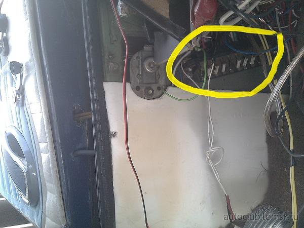

Что бы добраться до предохранителя, следующая процедура.
Открываешь дверь.
Покидаешь сиденье.
Почти локтём касаясь коврика
Перекручивая пополам позвоночник
Вытягивая уткой шею...
И всё-рано почти на ощуп пытаешься просунуть руку
Не будет котострофы, когда предохранители (и иже с ними релюхи) перенесу под капот на подкрылок.
Больше нЕкуда. :/

MikIDEI писал(а): Да я не изоляцию, а толщину провода мерю.
А для чего она тебе? (толщина)
Сечение токопроводящей жилы не зависит от внешней толщины провода. Я уже говорил. Изоляция может быть разной у разных производителей и ее типов. Поэтому я и пытаюсь понять, что ты хочешь узнать измеряя внешний диаметр провода?

MikIDEI писал(а): Не будет котострофы, когда предохранители (и иже с ними релюхи) перенесу под капот на подкрылок.
Больше нЕкуда. :/
В принципе нет. Но тут главное защитить их от влаги и сырости!
В том числе при проезжании по лужам на большой скорости!

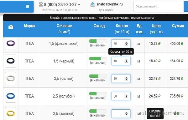

Обсуждение вернулось к началу: зачем мне сечение 2,5 мм² (и более)
Совсем не рентабельно 300 за провод плюс 500 за транзит.
Ты советовал "пэ-вэ-три" .
Или нельзя?
