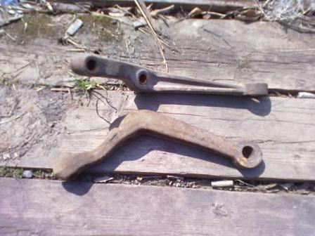

Сообщение 3AMEP3 » 12 май 2011 13:48
Вопрос 1: Выпускной коллектор на 2141 с дв. УЗАМ такой же, как и у 412-го москвича?
Вопрос 2: От чего эти рычаги?)
Сообщение Sirius13 » 12 май 2011 14:11
1. Одинаковы.
2. От Нивы.
Сообщение 3AMEP3 » 12 май 2011 14:38
Спасибо!
