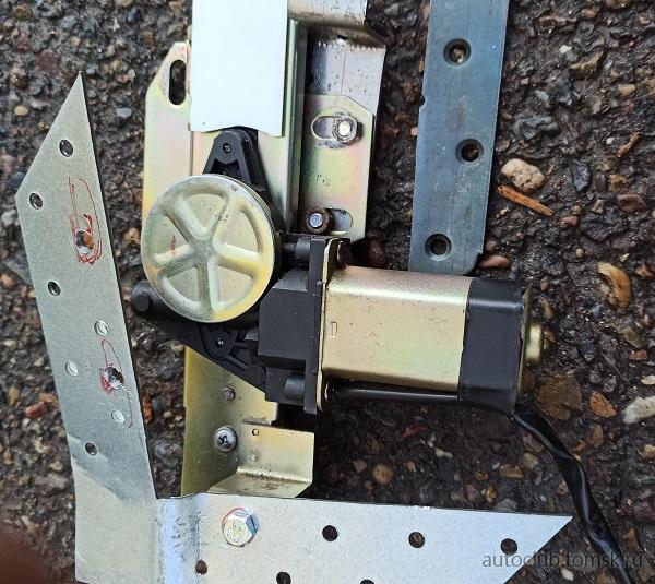

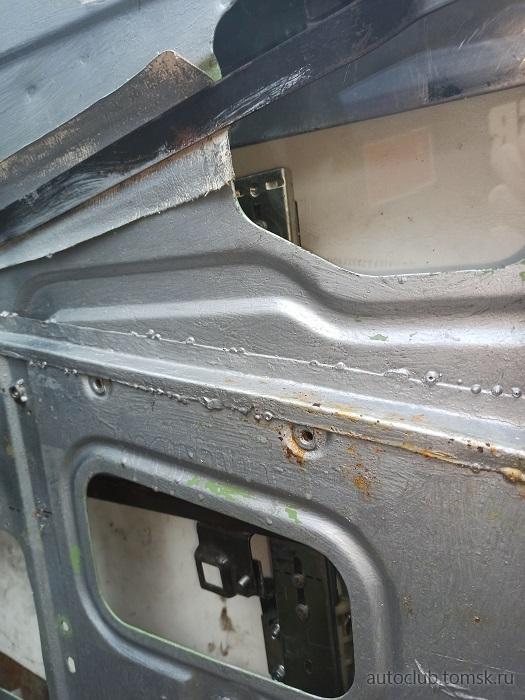

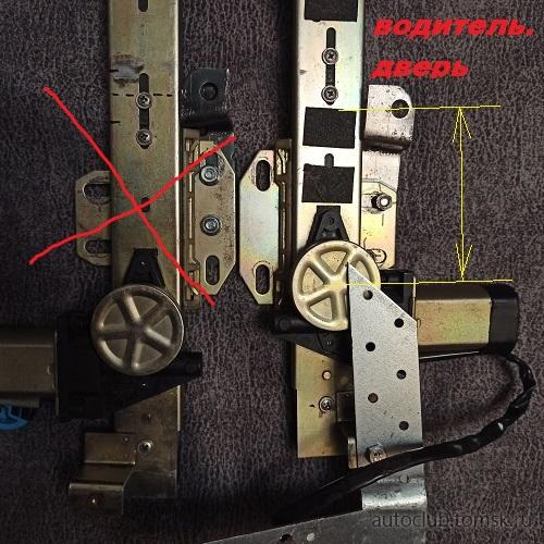

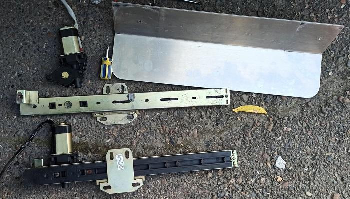

Из дополнительных материалов... пригодилось то, что было под рукой.
Что бы зафиксировать верхнюю часть рейки стеклоподъёмника, не помню с чего, но пригодился этот кусок листового цветмета
Покопавшись в своих железяках, увидел, что отверстия дверного шарнира практически совпадают с отверстиями места крепления к рейке стеклоподъёмника. И в итоге это ж будет самое крепкое (без возможных расхлябанных перекосов) фиксированное соединение, еслиф чо! Осталось лишь срезать втулку ( у меня только ножовка по металлу)
Единственное, что потребовалось, это докупить
Винтики, гаечки... да блин, это не считается. :)
Сообщение MikIDEI » 23 янв 2022 11:51

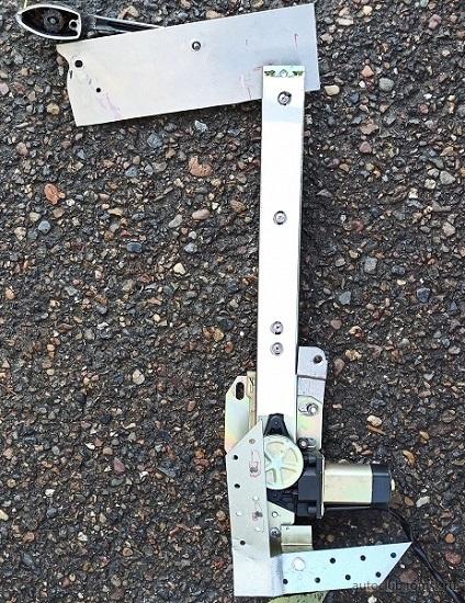

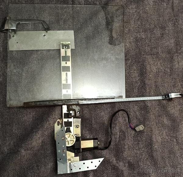

В итоге вся "конструкция" представляет из себя это и и целиком вставляется в проём двери. Да, несмотря на громоздкость, всё всовывается и даже не стал обрезать кромки уголка- вдруг пригодятся для "центрального замка"
Надоело читать?
В общем, начало с этого. Пробовать вставить рейку
подсоединяем моторчик эл.стеклоподъёмника и включаем в поисках максимального перемещения. (У меня несколько раз выскакивал за предельные габариты. Пришлось рейку разбирать)
Рекомендованная на странице 47 "шайба" viewtopic.php?f=1&t=2070&start=690, заменяется на прямоугольник листового металла (у меня удачный жёсткий цветмет) .

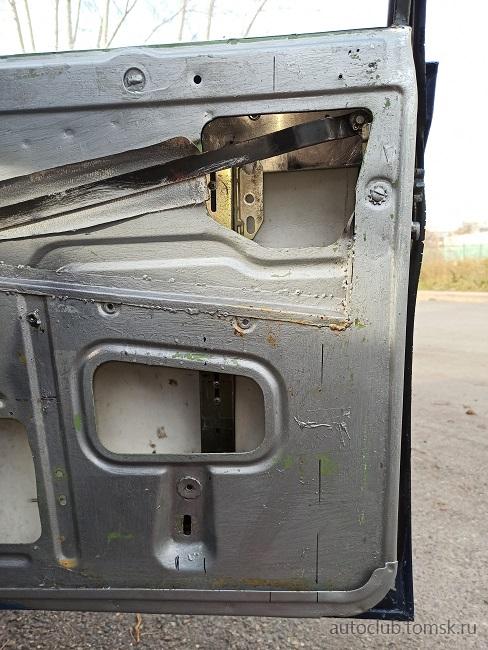

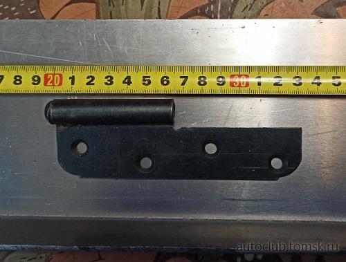

А перед этим... Из дверного шарнира вызагибается это
Расположение отверстий шарнира практически идентичны с отверстиями стеклоподъёмника

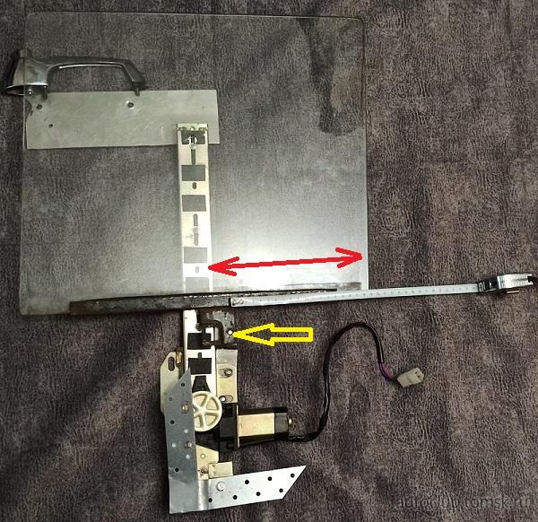

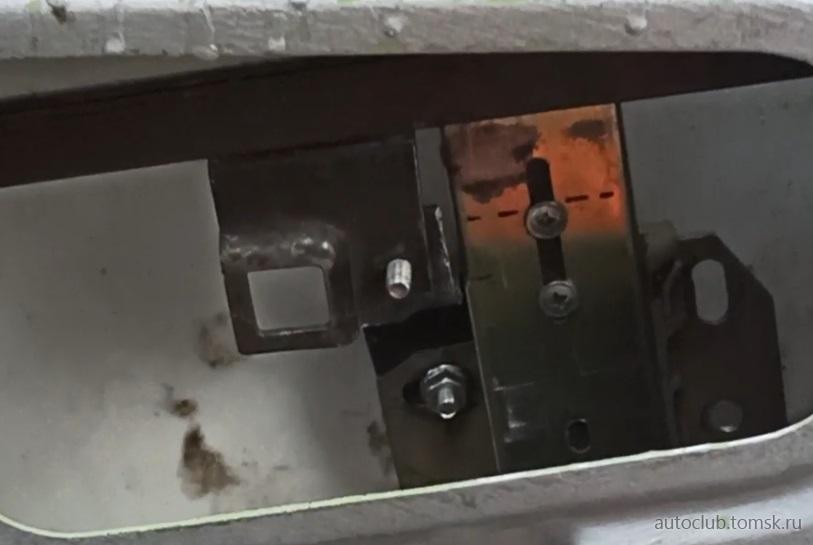

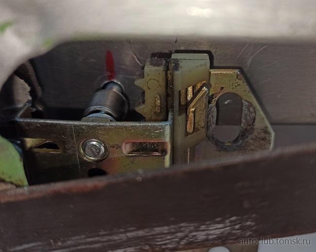

Сообщение MikIDEI » 25 янв 2022 20:09
Для тех кто будет ставить жигулёвский элстеклоподьёмник на Москвич, придётся самостоятельно (далее объясню почему не могу дать этот размер) точку крепления верхней части рейки
примерно запараллелив рейку стеклоподъёмника с вертикальной кромкой двери
(пунктиром место расположения эл.моторчика)
Не плохо бы (предварительно не закрепляя) погонять стеклоподъёмник вверх-вниз

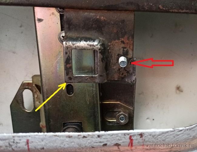

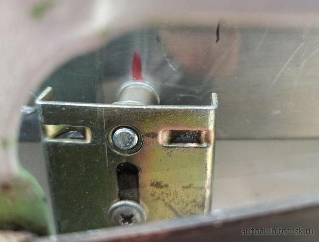

"Ползунок" стеклоподъёмника , через загнутый дверной шарнир (отверстия шарнира практически совпадают с отверстиями ползунка), крепится в резьбовое соединение
крепится в резьбовое соединение * (красная стрелка)
москвичёвской планки (той, которая закреплена на стекле)
Примечание резьбовое соединение *
К местам загиба дверного шарнира подходить очень внимательно. Жигулёвская рейка на пределе своих возможностей перемещения ползунка от верхней крайней точки до нижней. Уголок нижней левой части "квадратика" (жёлтая стрелка) пришлось на 2-3мм сточить напильником, потому что упирается в редуктор моторчика.

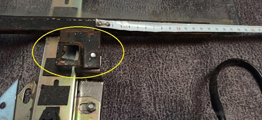

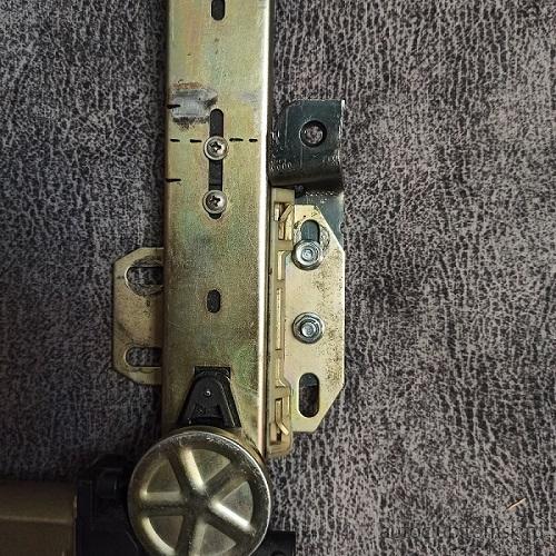

Сообщение MikIDEI » 25 янв 2022 20:34
Эта часть планки.... э-ээ квадратик
может находиться (относительно края стекла) в любом произвольном месте.
Во всяком случае, в имеющихся в наличии трёх пассажирских стёклах, этот "квадратик" (к которому привязывается жигулёвская рейка) "гулял" вправо влево на несколько сантиметров (вот почему не смог дать первый точный размер).
Но и это не всё.
"квадратики" на левой и правой двери не ассиметричны! :cry: Т.е. и на левой и на правой дверях, "квадратик" слева от резьбового соединения всегда.
Это же Москвич!
Сообщение MikIDEI » 25 янв 2022 20:58
Ошибки, которые вам не нужны.

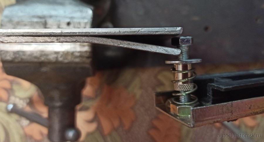

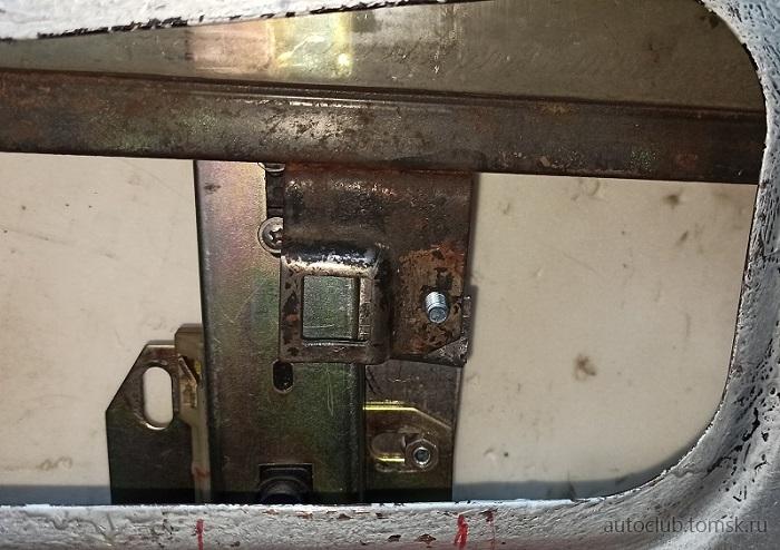

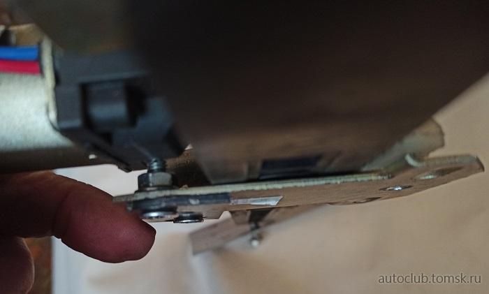

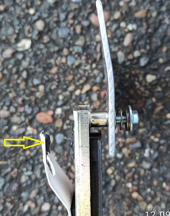

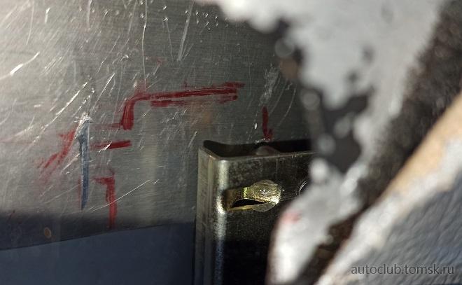

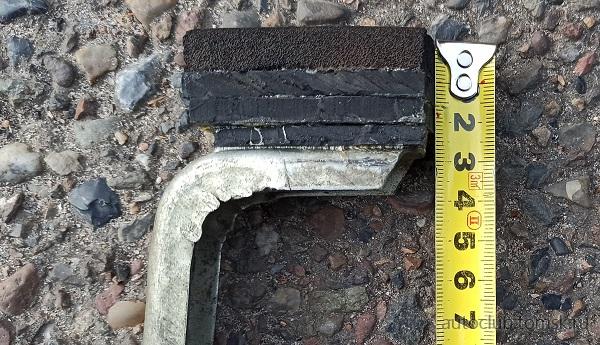

Опробовав первую подгонку, увидел, что планка на москвичовском стекле "трётся" о головки винтов на рейке.
Приклеил пластмасску и стал экспериментировать с длиной втулки (в эпилоге будут размеры)
Полоску загнуло
Пластмасску снять. Увеличить зазор (синие стрелки) путём подгибания дверного шарнира. Допуски "конструкция" терпит
В поисках второго способа крепления, попытался "поиграть" с другой стороной ползунка на рейке стеклоподъёмника.
А отличаются способ крепления кардинально. Одна сторона ползунка завиксирована на рейке , что называется "намертво",
а противоположная "болтается" (может эта дополнительная "свобода" терпит погрешности). Её и использовал.

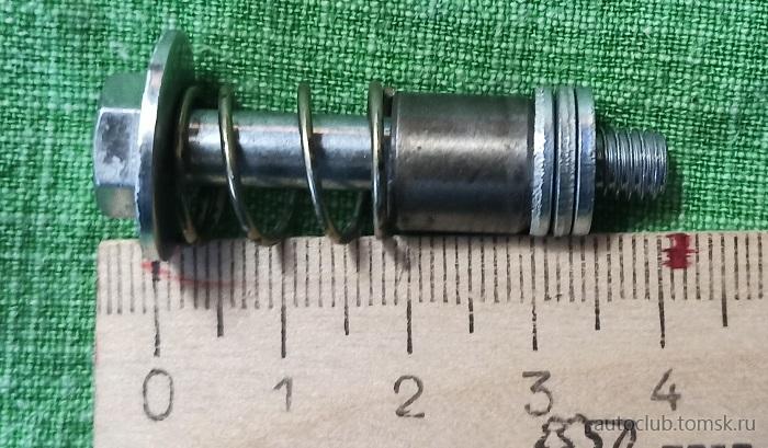

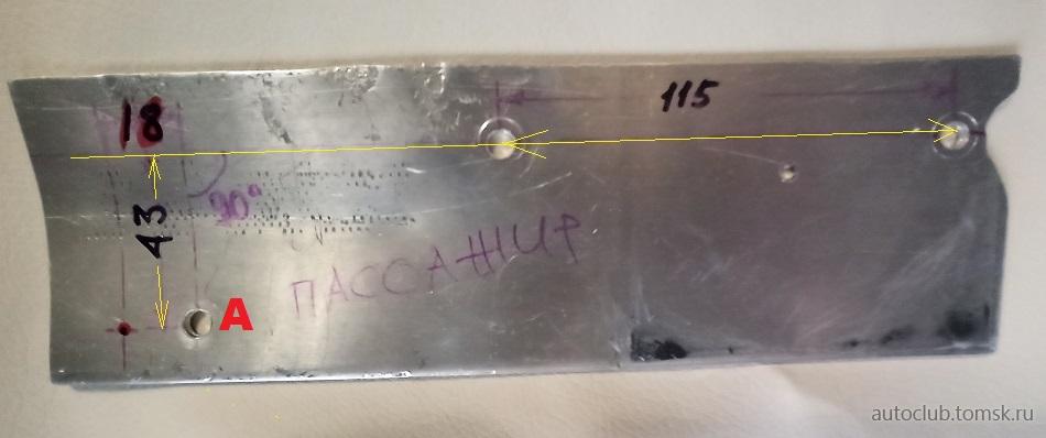

Сообщение MikIDEI » 25 янв 2022 21:48

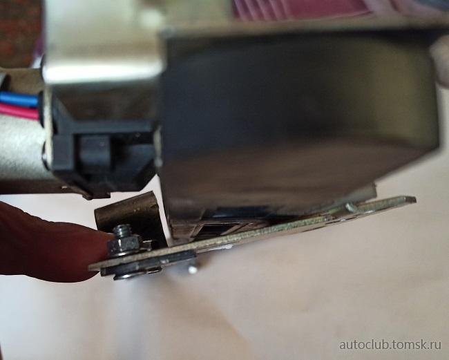

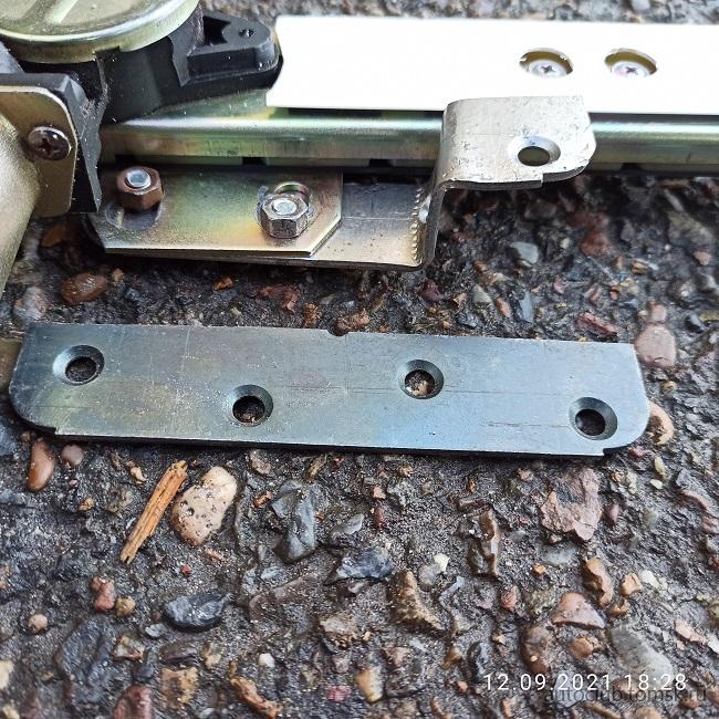

Пластина, которая крепится болтами (шпильками) (между ними 115мм) к ручке открывания двери. На цифру 18 не смотрите. Сделав пассажирскую пластину по шаблону водительской с отверстием "А", оказалось, что "квадратик" смещён на 18мм. (на фото ещё не пересверлил)
Самая важная, это цифра 43мм. Расположение отверстия для крепления верхней части рейки.
Визуально размер (сочленение винт-гайка 2шт)
зачёркнуто -это вторая версия, крепления, которая не использовалась. Но размеры крепления идиентичны
поэтому ещё раз про размер
Угол загибания приблизительный ( приблизить к параллельности перемещения стекла)
Нижнее крепление рейки эл.стеклоподъёмника подгоняется также визуально ( смотря в каком месте окажется рейка из-за смещения "квадратика") в резьбовое отверстие рейки и в те два отверстия, что в двери Москвича (помечены красным маркером)
Низ рейки практически упирается в наружную рубашку двери
Самый важный болт в конструкции
На фото пассажирская сторона. Первоначально была сделана водительская сторона. Но втулки соответственной длины для пассажирской не нашлось. Поэтому "длину" добавил шайбами(кстати, болт, при постановке также практически упирается в наружную панель двери)

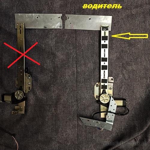

Сообщение MikIDEI » 26 янв 2022 12:13

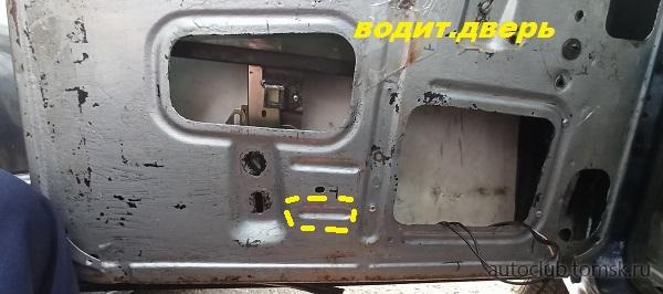

Забыл про ещё фото для сравнения.
Водительская дверь
Пассажирская дверь. "Квадратик" расположен в стороне от рейки и не упирается в редуктор моторчика.

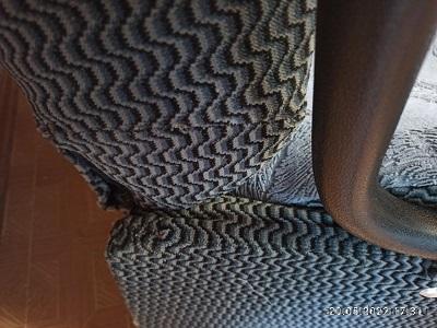

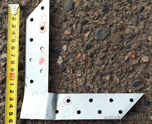

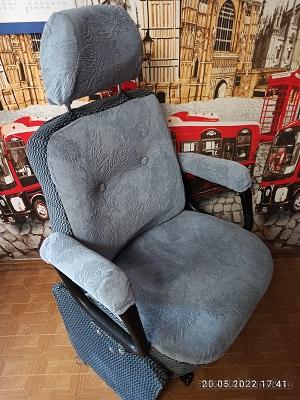

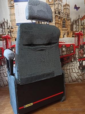

Год начался с того, что хотелось исполнить давнее желание проверить удобство автомобильного кресла в домашних условиях.
Вовремя оказались рядом и сломанный жигулёнок, и оставшаяся часть от домашнего кухонного уголка, который сделан еще году так в 2000ом. Ну, а когда своими руками, то изделие вечно, не то что бы на 25 лет, а переживёт и третью атомную (нехорошая шутка, ага).
Спилил значит спинку от бывшего "уголка" и оказалось что сам ящик почти впору к жигулёвскому креслу. Не люблю ни кожу, ни кожзам. Постирал чехлы, добавил свой флок... Осталось примастить так, что бы не выпирали рычаги регулировки по наклону ни спереди, ни сзади.
Ну, и что бы ни крошки не просочилось между сиденьем и ящиком
Сравнивал с имеющимся "фабричным" . Отрок доволен (ему за компьютером на нём сидеть)
Ящик под креслом по-прежнему открывается. Осталась окончательная доработка (Ещё в мае месяце приехали, ждут и ждут...). Сунуть внутрь ящика переходник с 220в на 12 в. А в спинку вживить малюсенький вибромоторчик.

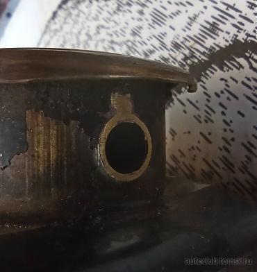

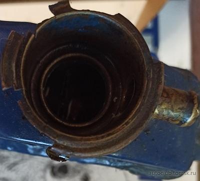

От горловины радиатора охлаждения не осталось них... ничего.
Порывшись по сайтам, встал перед выбором. Предложения разные, по цене около 6000руб.(без доставки). Люди пишут:
-Честно честно, радиатор запали и он просто 30 лет пролежал в гараже...
-Честно честно, производство СССР, всё новое, муха не е...лась.
При этом на фото предлагают радиатор как мой (нижний бочок у радиатора скошенный, не параллельный верхнему).
Да и логотип, как у моего "безгорловинного", который купил в начале нулевых. Вернее два радиатора купил в Томске. Первый вернул в магазин, потому что совсем не герметичный.
Было ещё одно предложение. По фоту -действительно советского производства. Но отдавать за него....20000руб.?
Не смешно для моего эго.
...Посте "тыканий в радиаторы" инет помог с предложением. Показал адрес магазина с москвичовскими запчастями. Написано достоверно: "Новодел, по цене 9000руб"
В общем, помыкавшись в виртуальной жизни, как вариант, решено было обратиться в свой реальный "автомагазин"...
Сообщение MikIDEI » 16 июл 2022 08:14
Мой "автомагазин" когда-тио летом приехал до меня своим ходом. Но вот только в радиаторе была залита вода. А на горловине радиатора отсутствовала пароотводящаа трубка...
Снял , значит, радиатор. При демонтаже теперь и самому понравилось то, что когда "лепил" навесы, предусмотрительно отталкивался от ремонтопригодности. Технологичность рука об руку с "художественными" извращениями.
Несмотря на громоздкость "конструкции", бампер не пришлось снимать.
Демонтировав радиатор, "на глаз" замерив размеры пароотводящей трубки, пустился в бега искать что-то подобное.
Купил это:
Залез в свой "автомагазин", снял радиатор и ...
Сообщение MikIDEI » 16 июл 2022 08:22
И обнаружил, что и горловины по высоте и трубки по диаметру совсем, как отличные друг от друга.
Пришлось отправиться в дополнительный вояж искать то, не знаю что.
В итоге было докуплено что-то похожее на нужное.
Эврика!

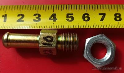

К советскому москвичёвскому латунному радиатору, вместо пароотводящей трубки подходит вот этот концевик от сигналицации
Сообщение MikIDEI » 16 июл 2022 08:42
и далее...
1.Восстановление пароотводящей трубки радиатора Москвич.
2. Варианты использования "холодной сварки", пайки оловом, эпоксидного клея при ремонте латунного основного радиатора охлаждения
За кадром (без фото) осталось состояние пластин-рёбрышек моего радиатора из "автомагазина" .
Процентов на 40 пластинки были смяты до состояния -"ни щёлочки" между ними. Сплошная завальцованная стена. Где тонюсенькой отвёрткой, где шилом, но с двух заходов часа за три разогнул пластинки до положенного состояния. Вообще не представляю как "автомагазин" ездил и на воде, и на радиаторе, через который не проходит воздух...
Хотелось ,конечно, "куцый хвостик" оставить по максимуму "торчащим" из горловины
Но в итоге, выравнивание трубки окончилось состоянием, как заподлицо
Исключительно хорошо, что для вживления в отверстие , у "концевика" гайка под ключ на "12", а болт (который окажется внутри горловины) под размер ключа на "11".

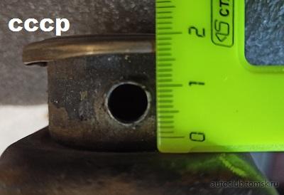

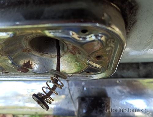

Сообщение MikIDEI » 16 июл 2022 09:14

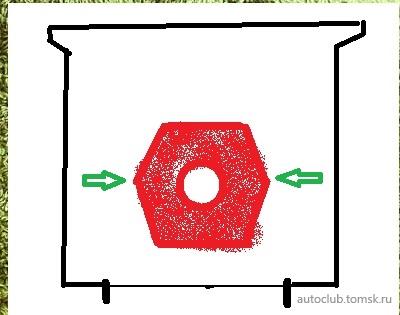

Потому что сопряжение между размерами горловиной и крышкой (которая с пароотводящим клапаном) радиатора совсем не рассчитано на вмешательство инородных предметов. Крышка радиатора и горловина почти впритык между собой.

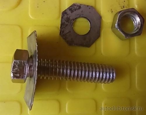

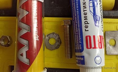

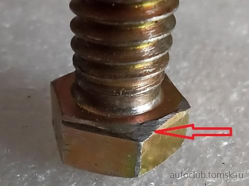

Поэтому, исключительно единственный вариант,- это вот такое расположение инородного болта в горловине.
Грань болта должна быть параллельна основанию горловины. Между болтом и основанием горловины нужно втиснуть крышку.
Опасался, что или крышка не влезет, или толщину болта придётся уменьшать... Предварительно проверил. Закрутил гайкой болт. Крышку бочком-бочком, но можно просунуть между болтом и "днищем"
До того, как заподлицо сточил пароотводящую трубку радиатора, примерял как в ней будет себя чувствовать концевик от сигнализации. Практически , что называется "впритирку". Но сточенная заподлицо трубка приподнесла сюрпрайс. Теперь зазор между деталями оказался миллиметр-другой. Это не хорошо.
Значит, требуется уделить особое внимание на шайбу между болтом и стенкой горловины.
Вырезал оную из "оцинковки". Не подошла. Сильно жёсткая, не держит заданную "плоскость"...
Решение, которое внедрил:
1. Грани болта сточил под кривизну горловины

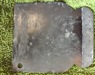

2. "Пружинистую шайбу" нашёл в ... шпателе
Но и эта шайба оказалась излишне жёсткой. Пойдёт с внешней стороны между горловиной и гайкой.
Попробовал на гибкость другой шпатель.
Сверлом на "7" высверлил отверстие. И далее аккуратненько расширил его под концевик вварачиванием круглого напильника до состояния....что бы новая шайба вкручивалась по резьбе в концевик.
Прикрутил "конструкцию" к горловине. Оставил на сутки. Снял. Шайба сохранила пружинистость. То, что мне требовалось.
Далее стандартно. Между внутренней шайбой и стенкой горловины -герметик.
Между внешней -"холодная сварка" (мать её ети) :x :(

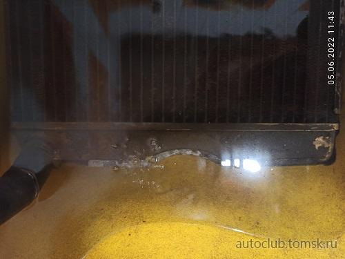

Через двое суток нашлось время проверки.
Набрал в ванну горячей воды (рекомендуют именно горячую, т.е. до состояние, при которой радиатор "расширяется" что называется в работе )
Накачал радиатор воздухом в 1 атмосферу.

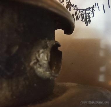

Блин, и пробка не держит это давление и где-то внизу(,т.е. в нижнем бачке) пузырится.

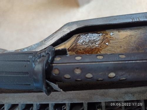

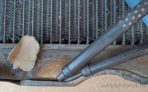

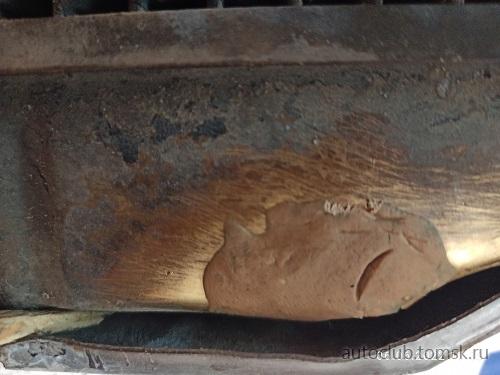

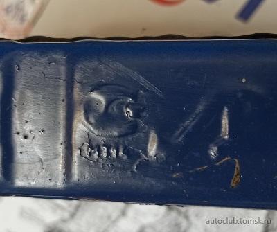

Где-то под пластиной, которая корпус радиатора. Развальцевал, отогнул эту пластину. Ещё раз в ванну набрал горячую воду.
Увидел вроде как трещинку, почти на углу нижнего бачка.
Но доступ имеется.

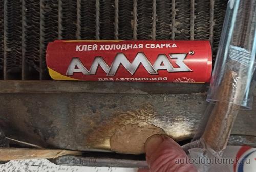

Намазал "холодной сваркой" для автомобиля .
Не первый раз натыкаюсь на факт, что по качеству "алмаз" для автомобиля хуже "алмаза" для сантехники...
Прошло 20! часов.
След он ногтя
и...
Применил "алмаз" для сантехники.
(не нарушая инструкции к применению) выдержал положенные 24 часа. Набрал в ванну горячей воды... Пузырится.
Снял радиатор. Ногтём всковырнул "алмаз" и...
Попробовал имеющиеся при себе использовать китайские паяльники... Падла, ручка плавится, сам не греет... В итоге внутри паяльника проводка "закоротила" и оборвалась.
На ваше, автомобилисты, конечно усмотрение, но мимо "алмазных пластилинов" и китайских паяльников мое мнение- бежать и бежать бегом...
