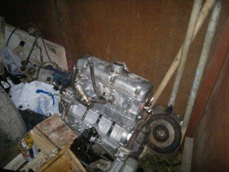

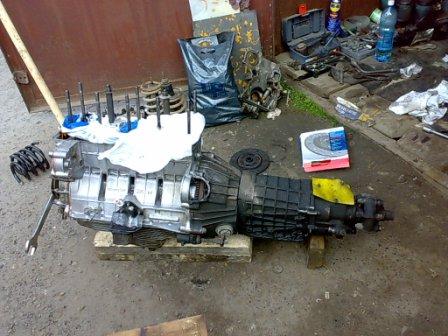

Собираю новый двиг.
Сообщение ЛЁХА БЕЛЫЙ » 13 июн 2011 22:52
центровка диска сцепления
мы не ищем лёгких путей))

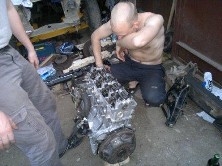

Сообщение ЛЁХА БЕЛЫЙ » 13 июн 2011 22:54
сборка ГБЦ. Сугробу отдельный респект и спасибо)))
Сообщение ЛЁХА БЕЛЫЙ » 13 июн 2011 22:55
установка ГБЦ на блок
Сообщение ЛЁХА БЕЛЫЙ » 13 июн 2011 22:56
проверка тосолом на наличие ошибок. 2 дня.
ошибок нет!

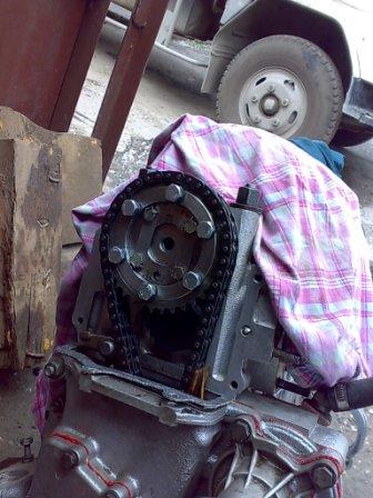

Сообщение ЛЁХА БЕЛЫЙ » 13 июн 2011 22:57
РШ на своём месте!!!
всё натянуто и вытавлено

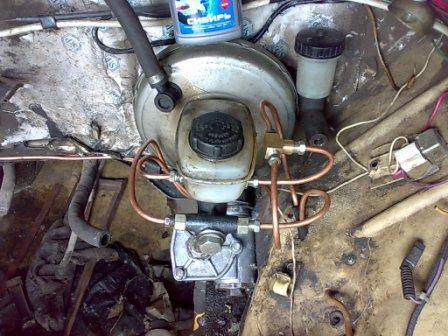

Сообщение ЛЁХА БЕЛЫЙ » 13 июн 2011 22:59
новая разводка тормозных трубок
ВУ и ГТЦ от ВАЗ 2110

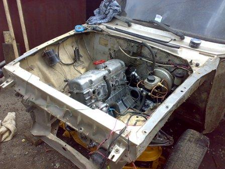

Сообщение ЛЁХА БЕЛЫЙ » 13 июн 2011 23:00
Сердце на месте!!!! долгожданный момент
а бачок тормозной родной :) маскировка, однако :)

Сообщение 3AMEP3 » 14 июн 2011 17:31
Зачем нужна разрезная шестерня? И что за проверка тосолом?
10% luck
20% skill
5% pleasure
50% pain
Сообщение Sugrob » 14 июн 2011 18:39
В ГБЦ обломок болта видно, который я давным давно еще там оставил. Леха, я жеж тебя о нем предупреждал, чтобы его при тюнинге башки высверлили.
Сообщение ЛЁХА БЕЛЫЙ » 14 июн 2011 23:49
тосолом проверял правильность сборки: если он нигде не потёк и его уровень не уменьшился - собрано верно. вся заморочка из за гильз, которые должны по особенному выступать из блока... про обломок я помнил, просто мне сказали, что он в принципе и не нужен. и так крышка хорошо держаться будет.
