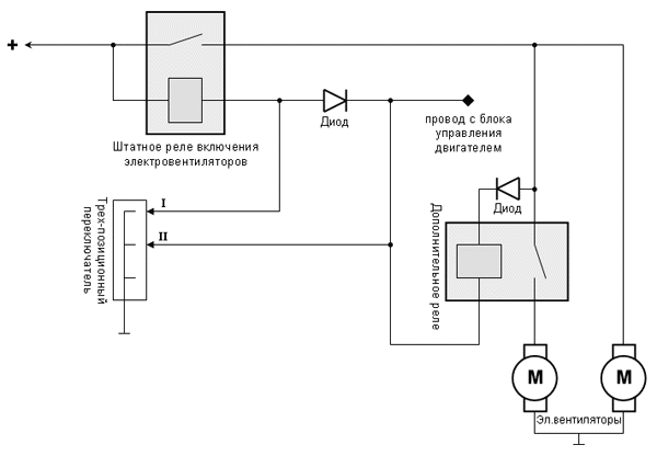

На а/м ВАЗ-21214 (НИВА) устанавливается сдвоенный электровентилятор охлаждения. Двигатели вентиляторов имеют раздельное друг от друга подключение, но в автомобильной схеме предусмотрено только их совместная работа. Мне кажется жалко упускать такую возможноть использовать этот факт...
Ниже приведена принципиальная схема того, как можно установить клавишу для принудительного включения одного или двух вентиляторов не зависимо от штатной системы.
Алгоритм действий такой:
0 (нулевое положение переключателя) - принудительное охлаждение выключено. Вентиляторы включатся только по сигналу датчика.
1 (первое положение переключателя) - постоянно работает только один из вентиляторов. Однако если все же сработает штатный датчик включения вентилятора - включится и второй вентилятор.
2 (второе положение переключателя) - работают оба вентилятора, аналогично обычному срабатыванию датчика.
Эта функция будет особенно полезна если Вы частенько попадаете в пробки.
Или просто мотор работает в температурном режиме близком к включению вентиляторов, что вызывает постоянное их включение и отключение.
Данная переделка не влияет на штатную работу включения вентиляторов обдува радиатора.
Модернизированная схема...

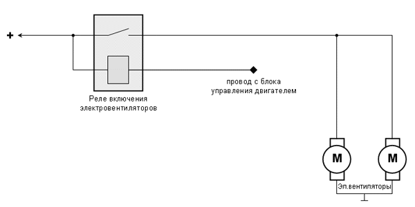

Штатная схема подключения электровентиляторов в а/м ВАЗ-21214

Сообщение Black Cat » 22 ноя 2007 15:54
Еще идея:
Зачем обязательно принудительно?
Ставится два реле (на каждый вент) и два датчика температуры с разными характеристиками (один лучше ниже чем надо, а второй выше)

fast будь добр,подскажи какие диоды применить? :?
Сообщение Sirius13 » 12 дек 2010 20:03
Можно взять 1N4007. Дешёвые и есть в каждых радиотоварах.
Сообщение Иким » 14 дек 2010 20:03
спасибо за подсказочку!!! :hi:
