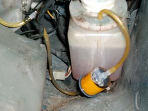

Самый простой вариант - лить чистую воду ;) Но рано или поздно, в бачке омывателя все равно накопится какой-нибудь мусор. А постоянно лить хорошо очишенную воду, как правило, не получается. Особенно на трассе! Защитной сеточки на насосе в бачке омывателя зачатую не хватает и через нее все таки проскакивают мелкие частички. А жиклеры омывателя плохо переносят даже самый мелкий мусор. Можно конечно покупать специальную жидкость для омывателя, но она стоит лишних денег...
Есть простой, дешевый и надежный вариант!
Установить на омыватель дополнительный фильтр тонкой очистки. На его роль идеально подходить обычный топливный фильтр за 25 руб., его можно найти в любом магазине. В итоге: при использовании даже речной воды - одного фильтра хватает на пол года (минимум). При этом даже не изменяется направление струй из-за каких-либо отложений внутри жиклеров.
Установка простая: разрезаете шланг омывателя, идущий от насоса к форсункам, нагреваете концы среза зажигалкой и устанавливаете фильтр согласно стрелке на нем.
