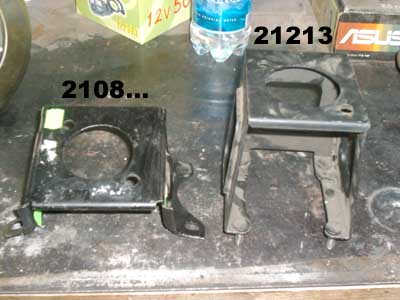

В общем ГТЦ М2141 и ГТЦ ВАЗ2108 по крепежу не взаимозаменяемые. Поэтому было решено поменять и вакуумный усилитель тормозов. Посадочные места у «вакуумника» от 2108 не совпадают с отверстиями в моторном щите М2141. Более того, у ВАЗ-2108 вакуумный усилитель крепится двумя болтами, а у М2141 – четырьмя!!! Отсюда вывод – нужен какой-то переходник. Кронштейн вакуумного усилителя 2108 не подходит т.к. его крепление к кузову автомобиля не совпадает с москвичевским. Однако вариант был найден довольно быстро – туда почти как родной встает кронштейн вакуумного усилителя от ВАЗ-21213 (Нива). Он как раз рассчитан на вакуумный усилитель 2108 и при этом имеет точно такое же крепление к кузову как в М2141.

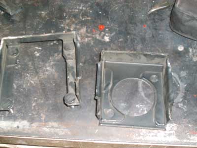

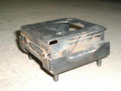

Все что нужно было сделать, это укоротить его по длине. Для этого разрезаем его (см.фото) и убрав среднюю часть свариваем две половинки вместе. Получается своеобразная переходная пластина.

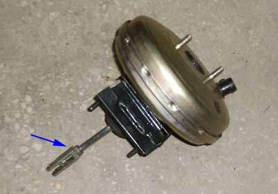

Затем необходимо укоротить шток вакуумного усилителя 2108. Это можно сделать двумя способами: обрезать и приварить измеряя длину по месту; либо сделать так как на москвичевском, т.е. на конце штока резьба длинной 3-4см, а наконечник просто навинчивается на него фиксируясь контргайкой, это позволяет изменять длину штока уже непосредственно во время эксплуатации.
Konst выбрал второй вариант, поэтому мы отмеряли длину штока родного вакуумного усилителя (до конца резьбы) и отпилили в размер шток у нового. Затем на штоке (его толщина где-то 11мм) была нарезана резьба М10*1,5, а в наконечнике штатное отверстие было расширено до 9мм. и нарезана та же резьба.

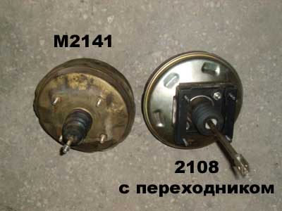

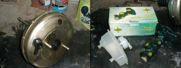

Слева новый ВУ - для ВАЗ-2108
Справа новый ГТЦ (импортный) - тоже для ВАЗ-2108
Кронштейны крпеления вакуумника. От "восьмерки" нам совершенно не годится, а вот от Нивы - самый раз!

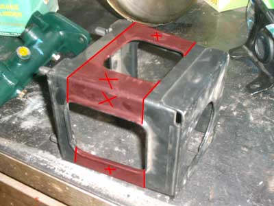

Его нужно укоротить, поэтому вырезаем то, что на фото отмечанно красным.
Середину выбрасываем, остается пластина крепления вакуумного усилителя и пластина крепления кроншнейна к кузову...

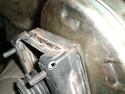

Свариваем из вместе... Получаем необходимый нам переходник!
Прикрепляем его к вакуумному усилителю 2108.

Сравнение
Укорачиваем шток...

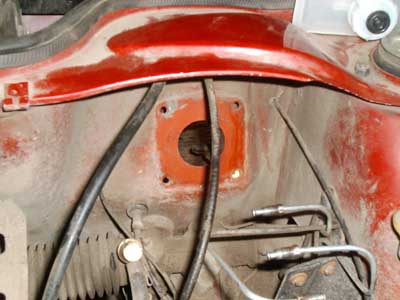

Снимаем с москвича родной ГТЦ и вакуумник...
Устанавливаем, прокачиваем тормоза и наслаждаемся...
