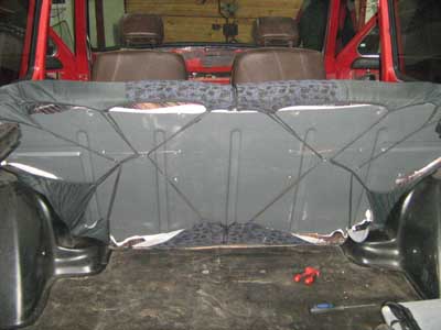

Сиденься со старой обивкой. Уже начал разбирать, снимаю все пластмасски...

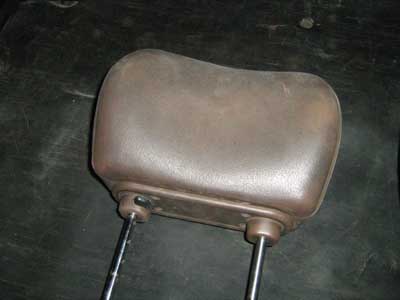

Подголовник. Впринципе в хорошем состоянии, но сильно потертый, да и цвет не тот...
Разбираем...

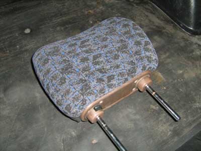

Засовываем сам подголовник в чехол.
Все аккуратно заправляем и снова собираем...
Вот такой вот симпотичный подголовничек получился!

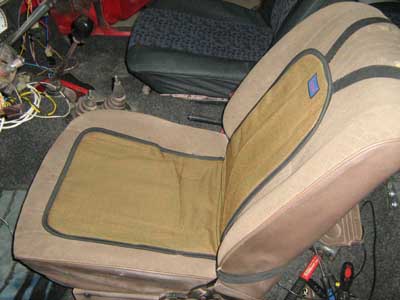

На сиденье сразу-же решил уложить подгрев. Что бы накидка не сбилась - в нескольких местах пришил ее к старой обивке.
Натягиваем и расправляем чехолы на сиденьях. Крепим и собираем все снова.
Лучше всего для закрепления использовать "липкую ленту"(вместо веревочек)
Сообщение fast » 07 апр 2009 23:10
В таком случае - лучше и то и другое...
