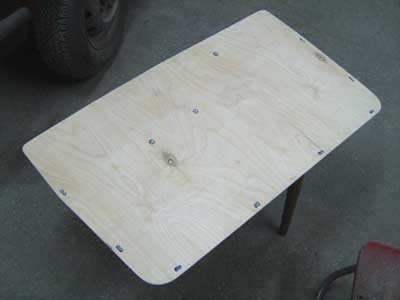

- Вырезаем форму и начинаем подгонять ее к двери...
- obivka_dveri_3.jpg (13.57 КБ) 39346 просмотров

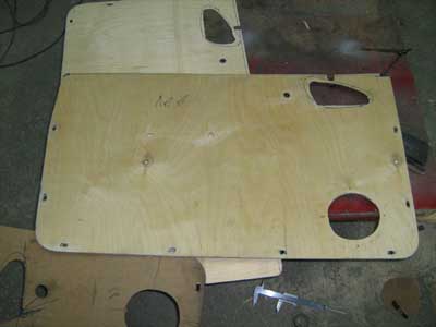

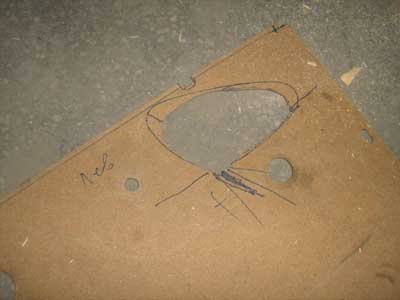

- Далее необходимо изготовить шаблон по которому будем вырезать все необходимые отверстия. Я использовал основу от старой обшивки (она сделана ид ДВП).
- obivka_dveri_4.jpg (14.18 КБ) 39346 просмотров
- Прорезаем все необходимые отверстия. Каждый раз производим подгонку на месте (т.е. на двери, если хотите, что бы все было действительно аккуратно).
- obivka_dveri_5.jpg (15.1 КБ) 39346 просмотров

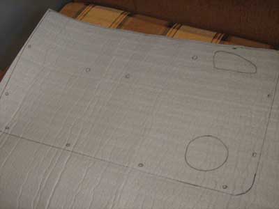

- Далее, уже по готовой основе из фанеры размечаем и вырезаем утеплитель. Сверху отступает 4-6мм. что бы фанерная основа вошла в паз на двери...
- obivka_dveri_6.jpg (12.36 КБ) 39346 просмотров

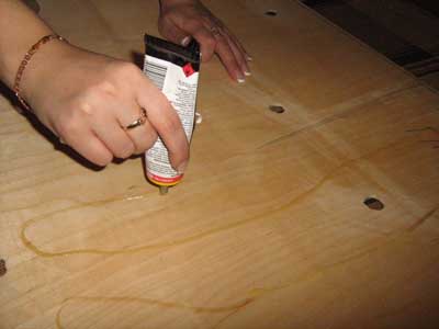

- Наносим клей на фанеру...

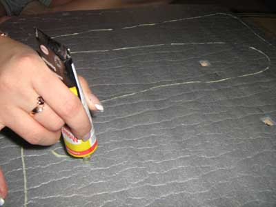

- Наносим клей на утеплитель и кладем на него приготовленный заранее кусок ткани. (просто кусок, прорезать все будем потом...)
- obivka_dveri_9.jpg (18.81 КБ) 39346 просмотров
- Аккуратно разглаживаем ткань... и оставляем сохнуть на 10-15 минут!

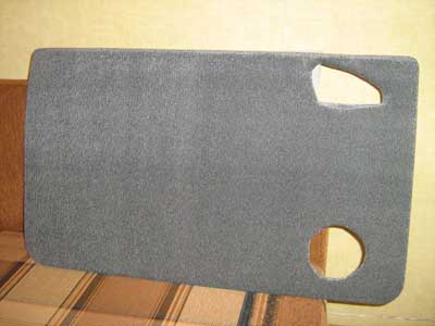

- Обшивка готова!
Мелкие отверстия, например под винты или клипсы, делаем аккуратно надрезая ткань канцелярким ножом, подворачивать в этом случае не обязательно. - obivka_dveri_14.jpg (17.52 КБ) 39346 просмотров

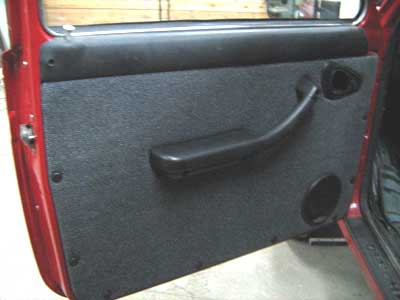

- Ставим новую обивку на дверь и все собираем...
- obivka_dveri_15.jpg (18.31 КБ) 39346 просмотров

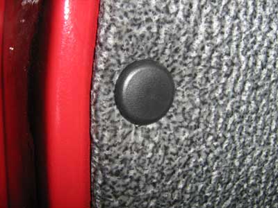

- Я крепил обивку на обычные клипсы ("грибки" от 2109).
- obivka_dveri_16.jpg (28.49 КБ) 39346 просмотров

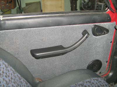

- Результат меня вполне устраивает!!!
- obivka_dveri_17.jpg (26.15 КБ) 39346 просмотров
