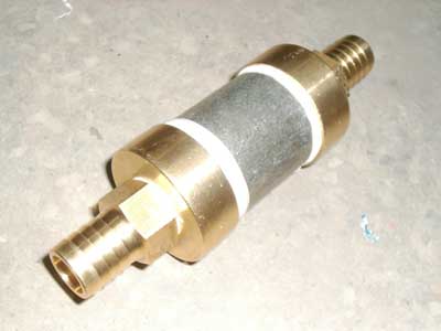

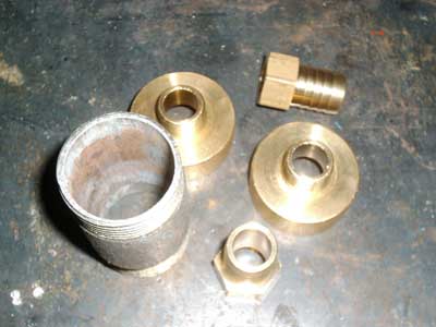

Идея простая. Нужно: бачонок, переходники, штучеры, сетка, и проволочные вехотки (продаются в хоз.магазинах)

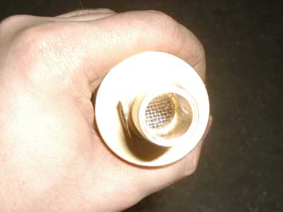

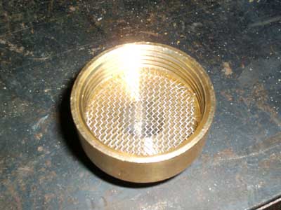

С каждой стороны бачонка на переходнике прокладываем металлическую сетку...

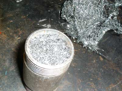

Набиваем внутрь проволочные вехотки...
Собираем все и герметике или ленте-фум.
Разрезаем пополам шланг идущий от выхода сапуна к "кастрюле" и устанавливаем туда получившеюся деталь, так что бы она была в вертикальном положении! И все!
