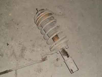

3. выкручиваем, если нет съёмника для рулевых наконечников, болт крепления рулевой тяги, отсоединяя её от рейки и три гайки крепления стойки к бочке Вашего авто. Далее нюанс: поскольку Вам всё равно после этого проходить сход-развал, смело откручивайте гайки с болтами крепления стойки к цапфе. (Получаем рис. 1), если посчитаете ненужным ехать на сход-развал делаем разборку последнего узла по книжке считая витки регулировочного болта;
4. далее стягиваем пружины стяжками /как можно сильнее/, до состояния пока пружина не перестанет работать, распирая стойку, разбираем стойку;

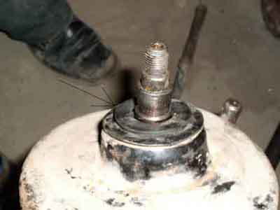

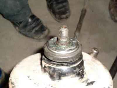

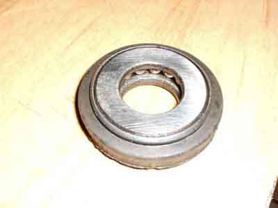

5. Проводим ревизию картриджей, или амортизаторов, гофрированных пыльников, демпферов, по случаю можно поменять пружины /да и вообще все резинки на подвеске, вместе с шаровыми опорами/, меняем всё что необходимо и вместо подшипников скольжения (металлическое + пластиковое кольцо /рис. 2/) лично я поставил опорные подшипники от шкворней Газели /70 руб. пара/ (рис. 3) , хотя если погонять по магазинам можно найти другие подобные варианты дешевле. Таким образом у меня получилось следующее – рис. 4

В общем целью установки шапикоподшипников было облегчить "верчение бублика" и улушить возврат колёс, что я и поимел, но попутно после замены пружин (Марки «СИРИУС») и установки опорных шарикоподшипников подвеска задралась «как нада» и без проставок, что в купе с задними пружинами той же марки дало впечатляющий эффект. (собственно в аватаре).

По правде гоаоря ничего не выкидывается. Между бронзоферритовой втулкой и опорной шайбой вставляется подшипник от казели.
не вместо а вместе :))
