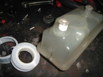

Снимаем бачок...

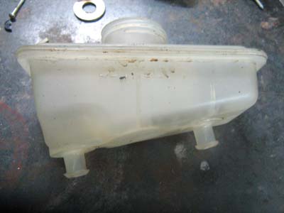

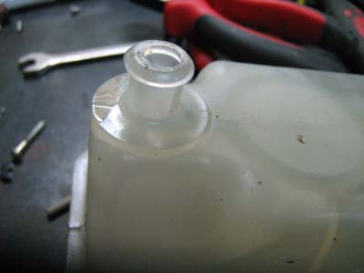

Очищаем "писюн" от излишек пласмассы (если таковые имеются)
Берем обычную фум-ленту и наматываем ее на штуцер. Толщину надо выбирать самому, в зависимости от того, как болтается бачок установленый на ГТЦ

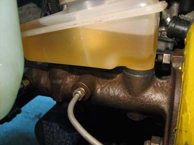

Устанавливаем на место!
У меня течь прекратилась! Даже после долгой стоянки в -30 больше не замечал подтеков...
