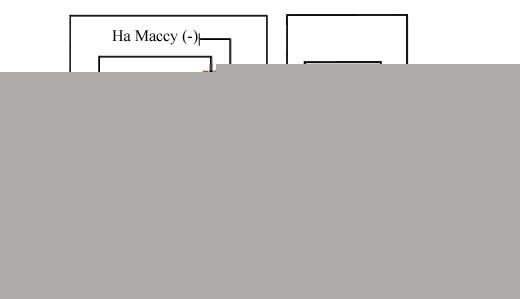

Схема подключения ЭПХХ

Konst писал(а):Схема подключения ЭПХХ
а блок управления ЭПХХ от ваза и от моси я так понимаю - разные унутрях?
карочи - я понял так (посмотрел схемы, прикинул вариант), самый простой способ задействовать клапан ЭПХХ - поставить реле промежуточное.
я прав ведь?
Сообщение Konst » 16 июн 2005 18:54
Одинаковые!
Просто схемы подключения разные.
А зачем?
Сообщение McLeon » 16 июн 2005 19:08
Konst писал(а):А зачем?
Konst писал(а): Просто схемы подключения разные.
Сообщение McLeon » 16 июн 2005 19:16
На самом деле мысль такая.
У БУ (блока управления) ЭПХХ от москвича управление на клапан ЭПХХ идет параллельно с микриком (независимо друг от друга)
У ВАЗовых датчик винт заходит в БУ и выходит один провод на клапан.
В чем разница (подумал я, самое логичное объяснение) ?
Микрик в ОЗОНе просто подает питание (там два провода идет) на клапан.
Датчик винт в солексе дает сигнал на БУ, который по логическому ИЛИ (по оборотам или по положению датчика) подает или не подает +12В на клапан.
Чтобы не менять БУ, я сымитирую микрик, используя датчик винт. А здесь просто не обойдешься без промежуточного реле (ну или другого коммутирующего элемента).
Все вроде просто (и логично).
Додумывал от недостатка инфы по ВАЗам.
