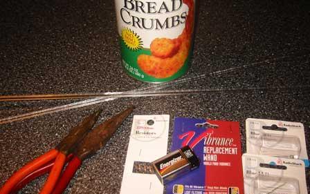

Для этого понадобится немного: прозрачные пластмассовые палочки (например, те которыми управляются жалюзи), резисторы на 220ом, светодиоды на 3,5 вольта, любая прочная банка диаметром, соответствующем диаметру фары, плоскогубцы и батарейка на 9 вольт.

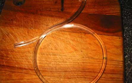

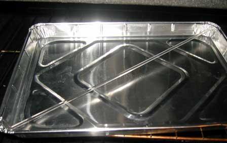

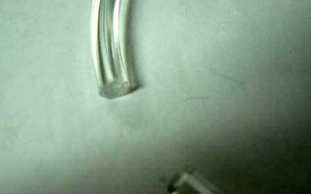

Прозрачный пластик необходимо разогреть до того момента, когда его можно будет легко деформировать.
Формообразующая банка должна быть неподалеку.
Используя плоскогубцы, огибаем банку пластмассовой заготовкой и ждем не менее двух минут, чтобы пластик остыл.
Вот уже что-то похожее на круг.

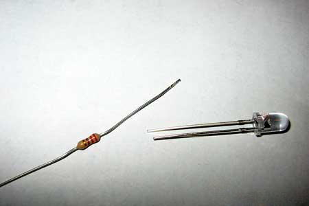

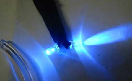

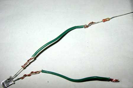

Затем возьмите светодиод и резистор.

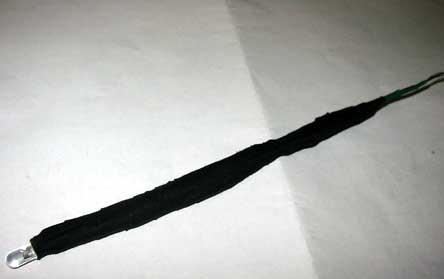

Произведите сборку радиодеталей. Если нет паяльника, то можно все скрепить, как на фото:

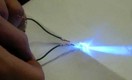

Проверяем с девятивольтовой батарейкой.
Заматываем изолентой.

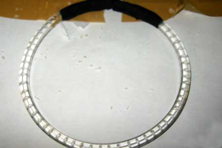

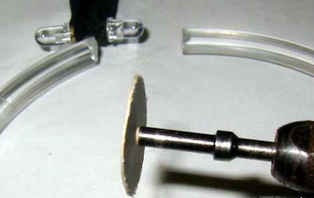

Отпиливаем лишнее, сводим концы в идеальную окружность и гладко шлифуем торцы.
Берем еще один светодиод и скрепляем их вместе.
Далее понадобится надфиль или дрель с насадкой.

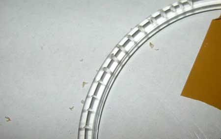

Делаем не очень глубокие насечки кухонным ножом, а затем пропиливаем более глубокие полоски.
Собираем кольцо и скрепляем изолентой.

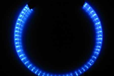

Включаем.

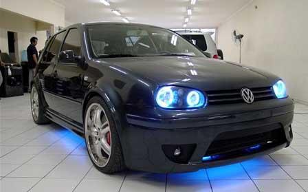

Как видите, кольца ангельских глаз смотрятся очень эффектно.
Даже, если это оптика четвертого Гольфа.
