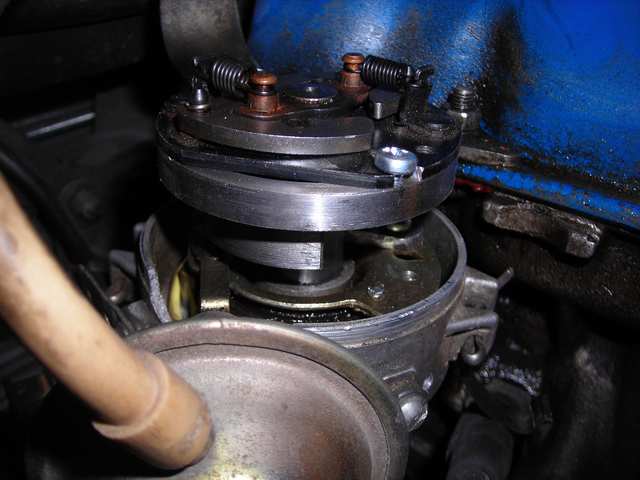

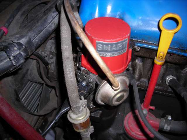

Она несколько отличается от оригинальной, т.к. в коммутаторе 133.3774-03 есть встроенная цепь питания датчика Холла (вывод 6). В трамблер имплантируется датчик Холла и шторка для него. Шторка представляет из себя два сектора по 90*, разделенные промежутками по 90*. Материал - сталь. Можно взять трамблер от БСЗ и заменить имеющуюся в нем шторку - это заметно облегчит жизнь :) . Конкретных чертежей приводить не буду - делал по месту.
Вид на трамблер и, маленько, внутренности:

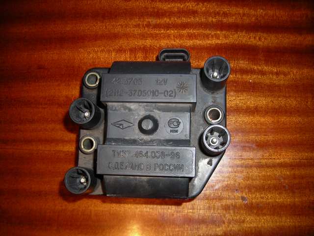

В качестве катушек я взял неисправный модуль зажигания:

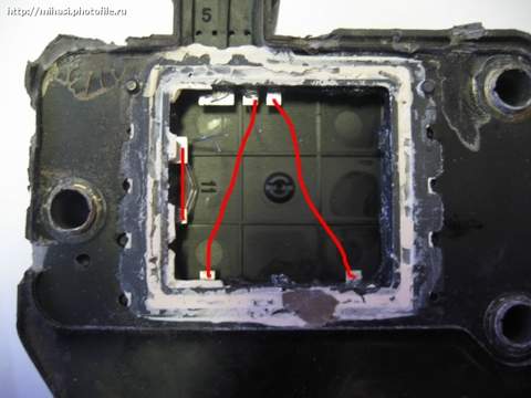

Таких модулей в каждом сервисе вам могут легко отсыпать пол-ведра безвозмездно. Дохнет в нем зачастую только электроника, а катушки имеют запас прочности почти как у танка :) . Но чтобы его использовать, требуется нехитрая доработка - отверткой отрываем с тыльной стороны пластину и припаиваем выводы катушек к разъему:

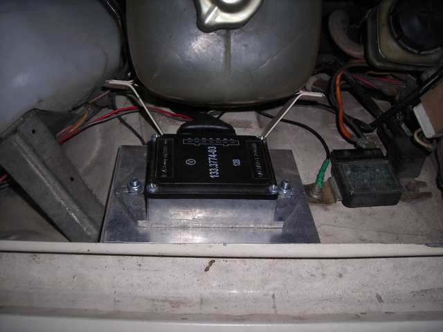

Коммутатор крепим в любом сухом и удобном месте:

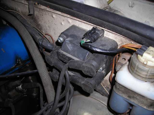

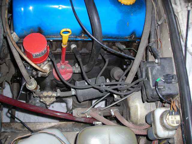

Общий вид:
Плюсы: высокая энергия искры, отсутствие бегунка, высокая надежность(однажды ехал на двух цилиндрах :shock: ), возможность интегрировать практически в любой карбюраторный автомобиль.

Разница в том, что нет бегунка. Есть две двухвыводные катушки. К каждой подключено две свечи - 1 и 4 цилиндр к одной катушке, 2 и 3 к другой. Разряд происходит сразу в двух цилиндрах. В одном идёт такт выпуска и там искра холостая, другом соответственно такт сжатия и искра там рабочая.
