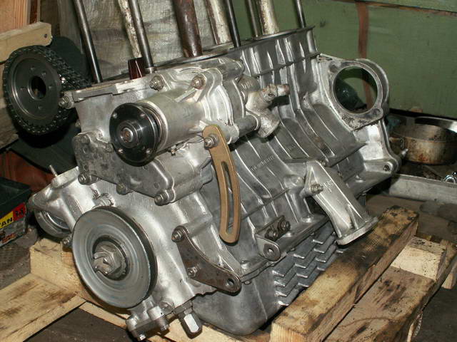

- Все готово для установки нижней крышки ГРМ - лобовины.
- PICT4600.jpg (72.67 КБ) 32238 просмотров

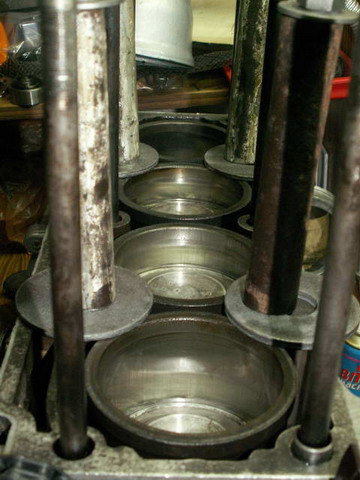

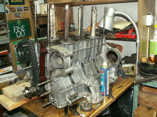

- Так крепятся гильзы до установки ГБЦ
- PICT4601.jpg (59.84 КБ) 32238 просмотров

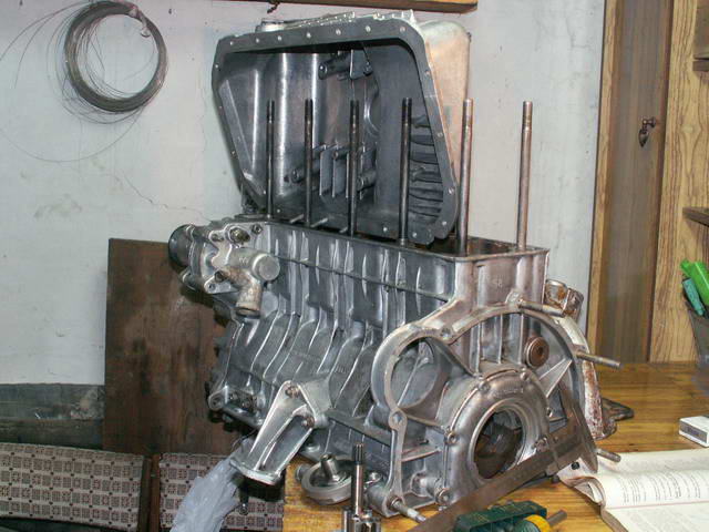

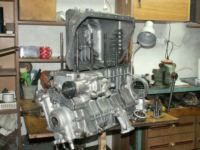

- Общий вид
- PICT4602.jpg (77.68 КБ) 32238 просмотров
- Блок двигатель собран!!!
- PICT4603.jpg (70.35 КБ) 32238 просмотров

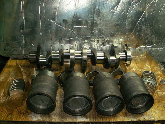

- Вкладыши коленвала - новый и старый.
- PICT4583.jpg (70.84 КБ) 32258 просмотров
- Второй ремонт...
- PICT4586.jpg (70.87 КБ) 32258 просмотров

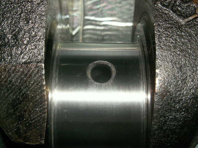

- Коленвал - общий вид.
- PICT4588.jpg (64.3 КБ) 32258 просмотров
- Вот из этого и сделан двигатель.
- PICT4590.jpg (67.79 КБ) 32258 просмотров
- Коленвал на своем месте...
- PICT4592.jpg (65.9 КБ) 32258 просмотров

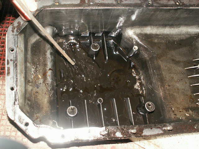

- То, что было в картере, после слива масла...
- PICT4410.jpg (69.75 КБ) 32340 просмотров

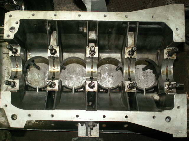

- Общий вид двигателя со снятой головой и вынутыми гильзами. Коленвал еще на месте.
- PICT4413.jpg (81.24 КБ) 32340 просмотров

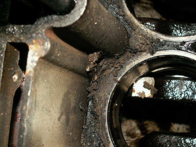

- Какая гадость была в рубашке охлаждения...
- PICT4414.jpg (61.55 КБ) 32340 просмотров

Забрали Колено из ремонта (проточка шлифовка), пришлось протачивать сразу на третий размер (0,75). решаем шлифовать ли щёки колена, или оставить всё как есть....сегодня или завтра начнём работы по ГБЦ (рассухариваем, анализируем, притираем клапана, раздумываем шлифовать или нет).
Вчера установили коленчатый вал и собрали поршневую, осталось вклеить собранные горшки в БЦ (будем садить на нитрокраску) и прицепить поршневую группу к "колену". Надеюсь сегодня Конст выложит некоторые фотографии.

Итак, сегодня собрали блок цилиндров
(см. фотки выше).
Несколько основных и главных коментариев:
1.В самом начале, перед установкой отшлифованного колен-вала в БЦ настойчиво рекомендуем проверить качество ремонта КВ на шатунных шейках, для чего зажимаем коленвал в тисках и собираем всю поршневую группу поочерёдно на валу начиная с первого и кончая четвёртым цилиндром /собрали первый со вкладышами, закрутили с моментом 7-8 КГС, несколько раз провренули, разобрали, осмотрели зеркала вкалдышей: есть-ли или нет задиры... Всё крутиться? -превосходно, следующий, и т.д. /. Только после этого ставим КВ в БЦ, процедура продолжается и здесь на коренных шейках, затем уже цепляем на "колено" поршневую группу. Ну а потом собираем БЦ окончательно.
2.Гильзы с уже установленными поршнями и кольцами мы вставляли в БЦ, и клеили на краску, поэтому были необходимы изготовленные Констом трубы. купленные им же шайбы: они крепят гильзы (все 4) к БЦ, как следсвие можно крутить КВ как угодно не боясь что сорвёт гильзы. (см. рисунки)./видимо необязательно придерживаться такого порядка, возможно даже удобнее сперва приклеить гильзы, а заетм вставить тудЫ поршни с кольцами/
3. Процедуру сборки естественно проводить с динамометрическим прибором, который великосердечно отодрал от сердца многоуважаемый Fast.
4. Обязательно пользоваться хоть каким-то мануалом (нам порой не хватало трёх фундаментальных бАЛших книг)
5. В этом не нет ни фига страшного и таинственного (ИМХО-ПОСТ)
6. Осталась попсня - переборка ГБЦ: смена впускных клапанов, маслоотражательных колпачков, притирание всего ко всему, инсталяция на моё би-би и обкатка...
С.Ы.
Как говориться весна покажет, кто где ..ал !
С.С.Ы.
естественно последует более подробный отчёт, с местами покупок и перечнем всем производителей смененных запасных частей.

Знаешь ли уважаемый McLeon, конечно, нас можно обвинить в излишней самонадеянности, но есть немало литературы, и опыта других людей. А для адекватно мыслящего человека, не составит особого труда прокомпилировать полученную информацию, и сделать соответствующие случаю и месту выводы. Конечно не обошлось без советов со стороны, но это не ставится во главе угла. Тем более, если бы хотелось откапиталить двиг не самостоятельно, то он ремонтировался не у нас, а в каком либо сервисе. А зная мое отношение к всеразличным автомастерским, не трудно предположить, что чаша весов склонилась в сторону самостоятельного ремонта.Интересно, вы у кого из бывалых хоть консультировались хотя бы? ну, перед тем как... ась?
Что касаемо пункта два, то есть стандартная процедура установки поршней в гильзы. Поршни устанавливаются в гильзы до установки гильз в блок, потому как установка поршней производится через нижнюю часть гильзы, дабы не повредить зеркало гильзы шатуном. При установки поршня сверху такая вероятность сохраняется.

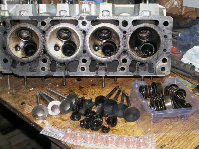

Итак, сегодня начали работу с ГБЦ, Конст должен выложить фотки, при рассухаривании клапанов выяснилось что впускные клапаны были ваще разные, их решили менять сразу, в процессе шлифовки выпускных клапанов обнаружились значимые раковины на притирочных поверхностях клапанов, поэтому придётся менять и выпускную группу клапанов также. Естественно что маслосъёмные колпачки пришли в крайнюю непригодность и подлежать замене, как и два коромысла, одно из которых давным давно кто-то пытался распилить, а второе треснуло.
В результате сегодня отмыли ГБЦ и притёрли только впускные клапана.

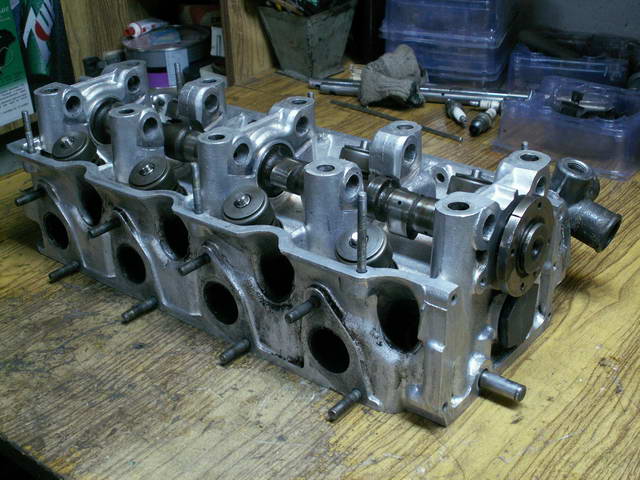

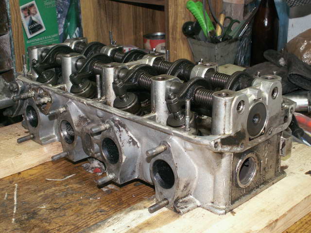

Фотоотчет о ремонте ГБЦ
- Клапана установлены...

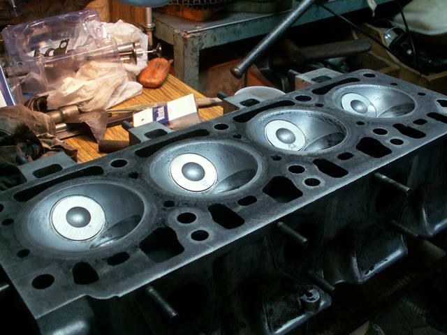

- Проверка клапанов на герметичность. В камерах сгорания керосин.
- PICT4633.jpg (64.62 КБ) 32230 просмотров

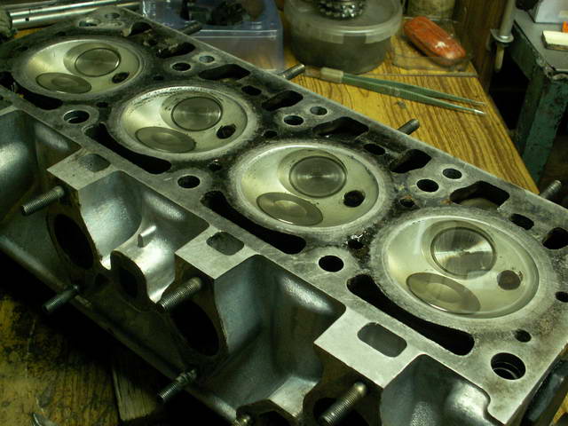

- Вид на камеры сгорания.
- PICT4606.jpg (68.39 КБ) 32261 просмотр
- То, что было извлечено из головки и то, что предстоит установаить.
- PICT4609.jpg (81.5 КБ) 32261 просмотр

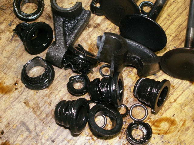

- Остатки маслосъёмных колпачков и корамысел.
- PICT4610.jpg (83.68 КБ) 32261 просмотр

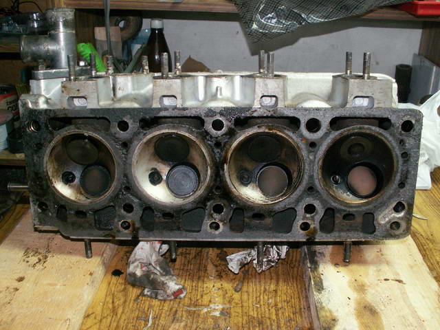

- ГБЦ - общий вид до начала ремонта.
- PICT4605.jpg (69.3 КБ) 32263 просмотра
В общем вчера притёрли и выпускные калапана. Помимо обычного набора притирочных паст использовались также и полировочные матералы. Псоле притирки клапанов посадочные места также были дополнительно отполированы. Венцом вчерашней детельности стала проверка клапанов на притёртость (верхний рисунок).
Сегодня меня и Конста ожидало некоторое разочарование. Тест на герметичность принёс свои плоды - вторая камера протекла полностью, керосин вытек до капли, рассухарили подозрительный клапан (выпуска). притёрли заново и решили тестить по мануалу: перевернули ГБЦ камерами вниз, поставили на подпорки чтобы чашки клапанов и камеры сгорания было видно, залили в коллекторные отверстия керосин, ждать нада было 3 мин.
Через минуту под выпускным клапаном появилась чёртова капля керосина, позже протёк и впуск. Я не снёс, плюнул и уехал, завтра нада доделывать.
ИМХО: если трезво оценивать ситуацию с этой ГБЦ, над которой вдоволь поиздевались господа и товарищи из автосервисов, то супер отдачи от неё вряд-ли можно ожидать, но ...посмотрим что принесёт нам день грядущий....
а пока я в разочарован, столько тереть, мать её....

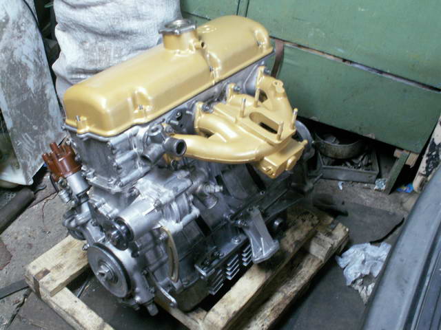

мдя....вчера таки притёрли чёртов клапан,ишшо раз протестили, собрали ГБЦ по пути заменив половину деталей, отрегулировали точки опора коромысла на клапан на каждом цилиндре на впуске и выпуске.
сегодня соединяли все части головоломки...крышку ГБЦ и впускной клапан по дороге отпескоструили и покрыли полимерной краской почему-то такого вот цвета (естественно загодя).
двигатель готов всё таки на 98 процентов...не меньше...)
