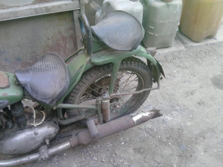

Сидушки, в планах убрать заднее седло так как в стандарте предусматривалось как 1 местный мотоцикл с багажником так и 2 место, к слову второе седло стоит на том самом багажнике

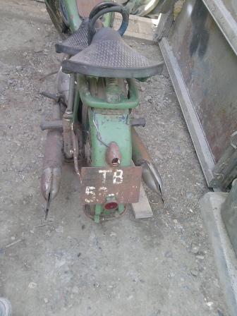

Вид сзади, ура у него есть стом сигнал, и главное там есть стекло. Это дорогого стоит)

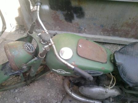

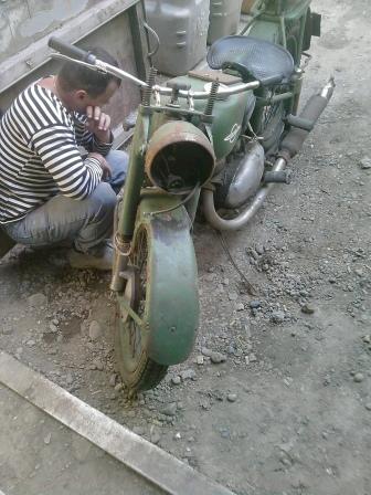

Мордочка, к сожалению многого тут нет.

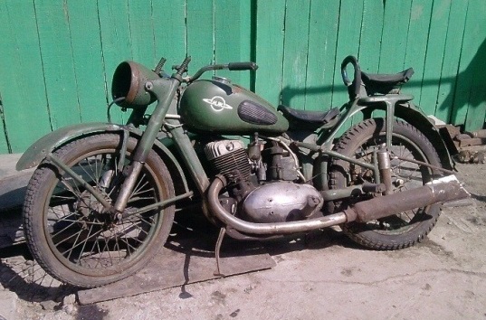

Вот такой он был. Дальше разборка.
Рядом счастливый хозяин=)

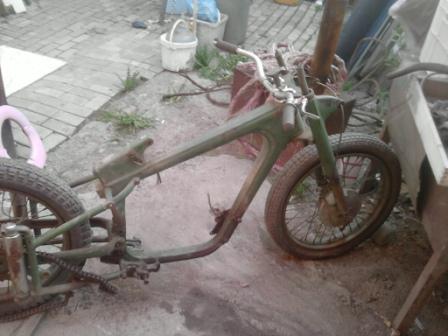

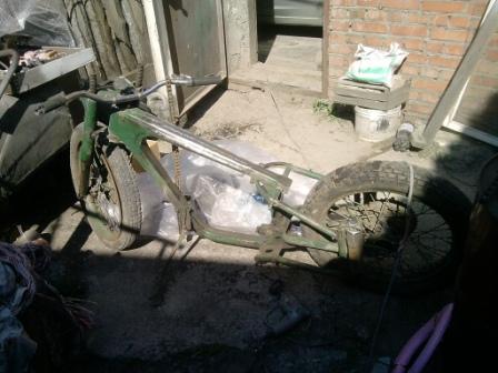

Снял седла и бак, с крылом. Рама живая без признаков усталости и коррозии

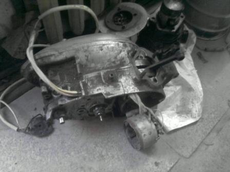

Сняли ДВС и КПП. с левой стороны на маятнике что то оторвано, выясняем что...

ДВС без целиндра

Рама. Начало подготовки к покраске.
