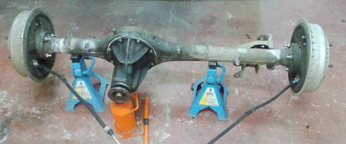

Укорачиваем "чулок" заднего моста

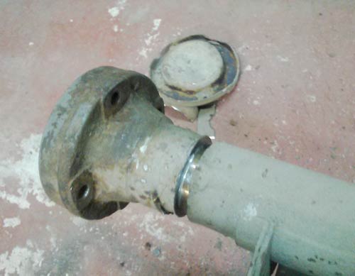

"Разделываем" заводской шов на краю "чулка" возле фланца. Для этого прорезаем болгаркой на глубину ~3-4мм.
Если всё ровненько прорезать, то при помощи большого молотка (или маленькой кувалды) выбиваем фланец. Это позволит позже установить его без особых проблем с центровкой.
Далее размечаем место реза с учетом нужного нам расстояния. Оборачиваем балку малярной лентой, что бы было легче сделать ровный рез болгаркой.
Я укорачивал мост на 28см. Причем укорачивал только одну сторону!

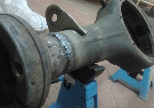

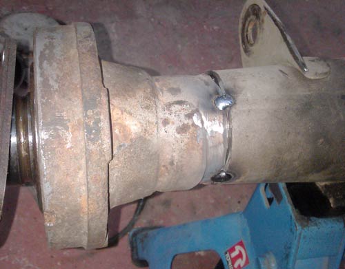

Устанавливаем фланец на новое место. Просто вставляем его в балку и его нужно лишь слегка оцентровать. Для этого воткнул полуось, продев ее через отверстия в "чулке". Так же можно было бы использовать трубу подходящего диаметра...
"Прихватываем" сваркой с четырех сторон...
Даем время хорошо остыть. Перепроверям центровку. После чего "прихватываем" еще лучше, увеличивая количество и размер точек сварки. Но не перегреваем деталь! И опять ждем пока остынет. Ни в коем случае не охлаждаем водой, просто ждём...
После этого обвариваем сплошным швом по кругу.
"Чулок" - готов! Колея стала меньше на 28 см!

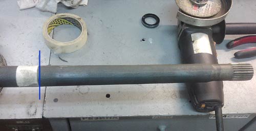

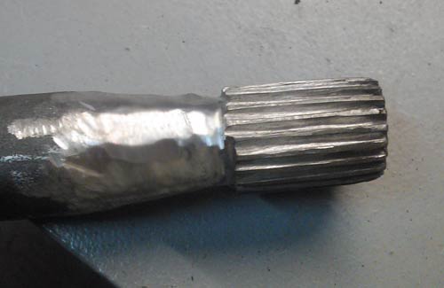

Зажимаем полуось в тиски. Размечаем расстояние от края на которое ее нужно укоротить. В моем случае это 28см.
*На фото синей линией обозначено место реза

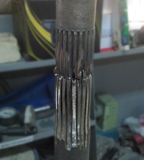

Подгоняем диаметр полуоси по диаметр шлицов и перевернув отрезанный кусок "прихватываем" его сваркой.
Тут важна точной и центровка. Пришлось повозиться при обточке полуоси. Использовал два подшипника для ровного вращения полуоси и фиксировал болгарку хитроумным приспособлением, что бы обточить более-менее ровно по кругу...
Затем тонким отрезным кругом (1-1,2 мм.) делаем прорези болгаркой вдоль шлицов...
Затем немного расширяем их. Я для этого поменял отрезной круг на 2,5 мм.
И в итоге получаем такую картину:
Для проверки и калибровки я использовал старый ШРУС от ВАЗ-2108. В нём такие же шлицы, как и на полуоси. Добившись нормального, но плотного входа - стал примерять полуось к редуктору моста...

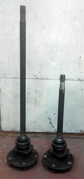

Итоговый результат:
Укороченная полуось получилась почти в два раза короче.

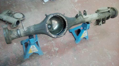

А вот уже всё в сборе:
Мост укорочен! В моем случае нет необходимости центрального расположения редуктора, поэтому я укорачивал только одну сторону, дабы не делать эту работу два раза. К тому же "чулок" который я выбрал для укорачивания, имел деформацию (был погнут). А так получилось, что его даже править не пришлось. Я как раз вырезал гнутый кусок и приварил предварительно оцентрованный по месту фланец, в результате получив исправную и укороченную балку заднего моста.
