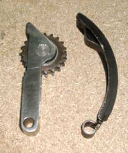

За основу идеи установить этот девайс была взята статья:
http://www.niva-faq.msk.ru/tehnika/dvig ... h_bash.htm
Автор вышеуказанной статьи: Алексей Дедюхин

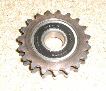

При сборке я использовал подшипник закрытого типа №180203
Во время установки на двигатель один из сальников вероятно сниму, что бы подшипник постоянно смазывался маслом из двигателя.
После запрессовки подшипника в звездочку - на всякий случай закрепил его кернением на звездочке.
Ось, после окончательной сборки, так же закрепил кернением.

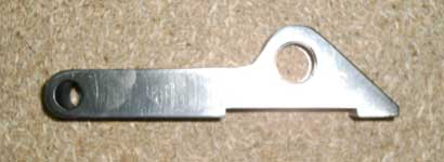

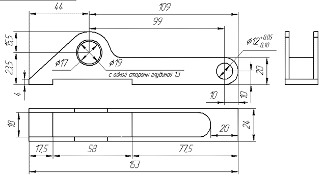

Основа шестеренчатого башмака, выточена из стали 40х

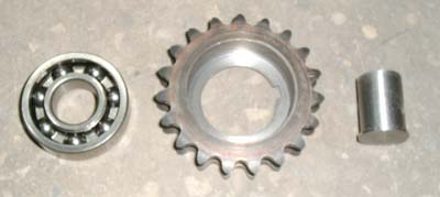

Звездочка, ось и подшипник
При сборке звездочки заменил подшипник открытого типа на подшипник №180203 (закрытого типа). Правда при установке на двигатель один из сальников сниму, что бы подшипник смазывался маслом из двигателя.

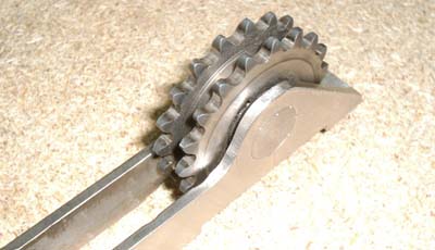

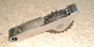

Звездочка установлена на основу
Шестеренчатый башмак натяжителя в сборе
Отличия стандартного башмака натяжителя (справа) и шестеренчатого башмака натяжителя (слева)
Чертеж основы шестеренчатого башмака натяжителя для вигателей 03 и 213.
Изготавливается из стали 40х.

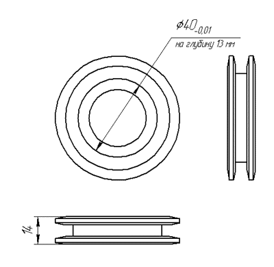

Чертеж звездочки башмака натяжителя (модернизация стандартной звездочки)

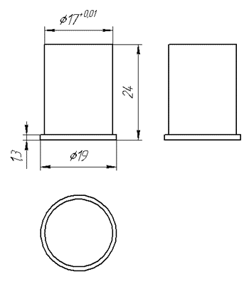

Ось подшипника звездочки шестеренчатого башмака натяжителя.

А где заказать можно ?
Сообщение Konst » 22 май 2007 09:57
Почти в любой токарной мастерской.
Сообщение fast » 22 май 2007 21:38
Ну как раз делеко не в любой... На самом деле это было проблемой, т.к. нужна фрезеровка!!!

На самом деле это так ... не все берутся за работу, но я нашёл завод где взялись за работу и вот уже сегодня я получу готовое изделие - мне это стоило 2000р за всю работу , а по поводу подшипника ... я взял SKF- 6203 (цена 230рублей) , помоему самый иделальный и надёжный выбор ! поставлю и оценю его работу , темболее у меня стоит автоматически натяжитель цепи (не путать с гидравлическим), я думаю это будет идеальное сочитание !!! :D :D
