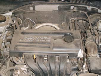

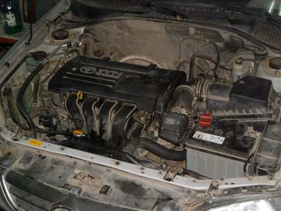

Собственно сам двигатель которому предстоит ремонт!

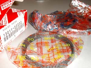

Комплект поршневых колец.

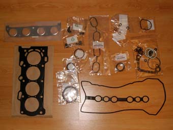

Рем.комплект двигателя:
В него входит: прокладка ГБЦ, прокладка впускного и выпускного коллектора, прокладка клапанной крышки, сальники и прочие резиновые втулки, колечки, манжеты, а так же комлект маслосъемных колпачков.

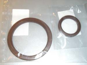

Передний и задний сальник коленвала (из комплекта)
Прокладка ГБЦ (из комплекта)

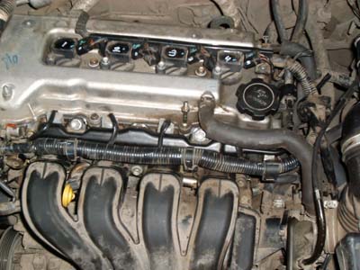

Внешне двигатель выглядит очень навороченным. Всмысле электронники там гора!!! Один вечер ушел только на то, что бы все отсоединить и выкрутить часть датчиков. К тому же еще успел снять впускной коллектор.
Уже сразу было видно, что во впускных каналах очень большой нагар. Что свидетельствует о неисправности маслосъемных колпачков.

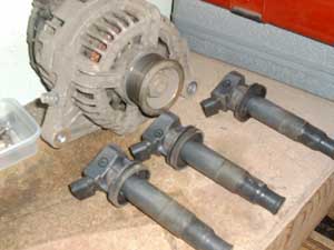

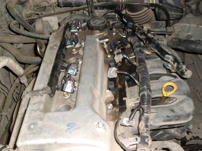

Снимаем генератор. Свечи и катушки зажигания.

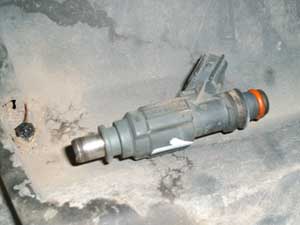

Снимаем топливный коллектор (инжектор). Вынимаем форсунки. На них в последствии маняются все уплотнительные резинки.
Отсоединяем жгуты проводки от всех датчиков.

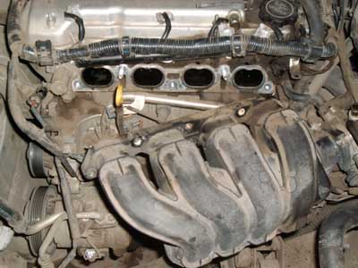

Отсоединяем впускной коллектор. Дросельный узел разбирать не стал (хотя в книге этот процесс описан). Просто сдвинул впускной коллектор в сторону.

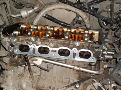

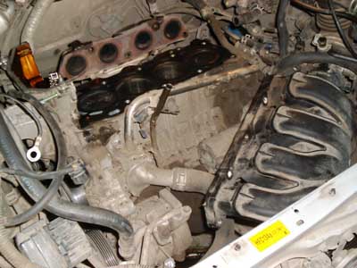

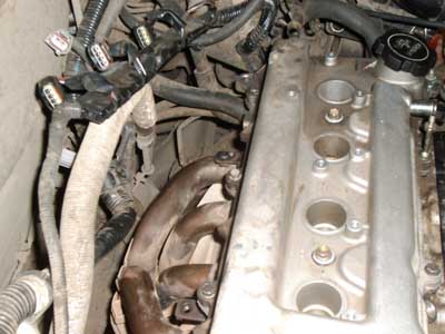

На второй день сняли клапанную крышку. Открутили выпускной коллектор! Сняли ГБЦ!

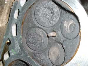

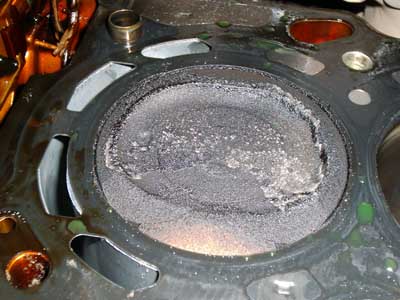

Нагар на камерах сгорания - просто огромный! Сразу стало видно куда масло девается... :)

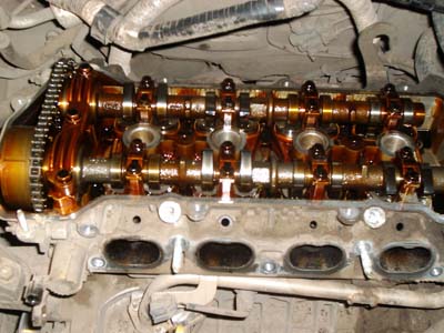

Сняли клапанную крышку. Оценили состояние кулачков и шеек распредвалов - все в норме!
Сняли оба распредвала. Konst вынимает толкатели.

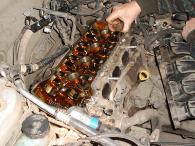

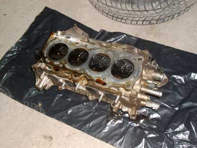

Сняли ГБЦ.
Вот такой нагар на камерах сгорания.

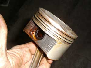

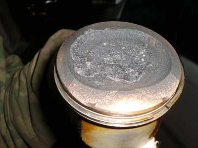

На поршнях присутствует сильный нагар.

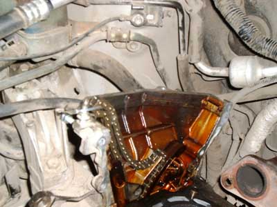

Лобовину снимать не стали. Но пришлось выкрутить несколько шпилек, включая болт верхнего крепления успокоителя цепи (он вкручивает в головку). Процедура не из легких...

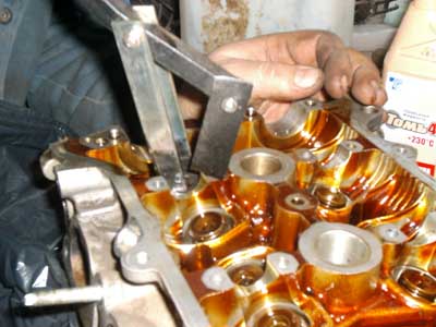

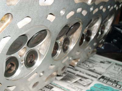

На третий день - отмыли головку блока, рассухарили клапана (за что отдельное спасибо Konst'у и Zerkalo). Но то, что мы там увидили разочаровало нас еще больше...
Маслосъемные колпачки были просто "деревянными". Резина совершенно потеряла упругость. На седлах выпускных клапаннов, а так же части впускных, виднелись микро-раковины - следы прогара!
Поэтому недолго думая на четверый день я увез ГБЦ к специалистам (в Академгородок). Где был произведен полный ремонт. Расшарошены седла. Заного притерты клапана. Выстовлены тепловые зазоры. Сразу-же установлены маслосъемные колпачки. Отшлифована посадочная поверхность головки (сопрягаемая с блоком двигателя). Т.к. на этом двигателе установлена многослойная металлическая прокладка ГБЦ, которая требует идеальной поверхности!

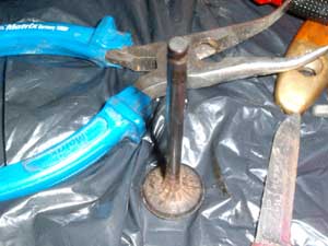

Рассухареваем клапана.
Вынутый и уже очищеный от нагара клапан.
Старый маслосъемный колпачок. Затвердел!
После очистки выяснилось, что на седлах имеются следы прогара...

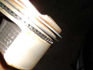

Так же в этот день были сняты поршни. После чего полностью очищены от нагара!
Для того, что бы вынуть поршни я снял поддон двигателя. И из под машины открутил болты шатунов.
Снят поддон двигателя.
12-гранной головкой на 10 откручиваем болты шатунов и выталкиваем поршни.
Проблема возникла только при снятии поршня 4 циллиндра - там подрамник двигателя мешает...
Снятый поршень.

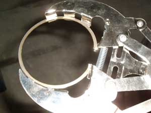

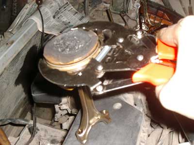

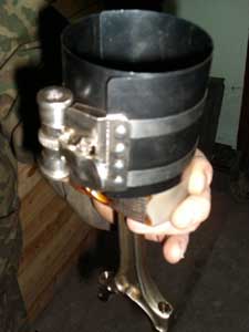

Специальным инструментом снимаем компрессионные кольца. Вручную снимаем маслосъемные.
Далее, очень аккуратно, вручную очищаем поршень от нагара. Не забыв прочистить канавки колец.
Надеваем новые кольца.
Замки колец располагаем так, как указано в книге...
Специальной оправкой сжимаем кольца, устанавливаем ее на блок и проталкиваем поршни внутрь циллиндра. Снизу прикручиваем крышку шатуна требуемым моментом. Вкладыши протирает и смазываем чистым моторным маслом.
Таким образом устанавливаем все четыре поршня.

Началась последовательная сборка. Которая была сильно осложнена тем, что при разборе двигателя мы не сняли лобовину, т.к. этого практически невозможно сделать не вынимая двигатель из моторного отсека (чего мне тоже не хотелось!).

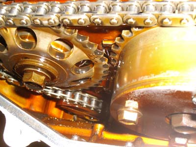

Дело в том, что возникли трудности с установкой цепи ГРМ. Поскольку при снятии поршней, я несколько раз проворачивал коленвал, цепь на звездочке коленвала перескочила! И все мои метки сделанные при разборе оказались бесполезными! Пришлось все настраивать вручную, совмещая все метки на глаз. При этом установленная лобовина не давала возможности быстро менят положение цепи при неправильной установке. Уж слишком там тесно... Каждый раз приходилось откручивать распредвал впускных клапанов. Переставлять на один-два зубца и снова прикручивать, после чего прокручивать коленвал и смотреть сошлись ли метки. На эту процедуру (учитывая, что я проводил ее до последнего момента в одиночку) у меня ушло 3,5 часа! Что бы поймать этот момент!

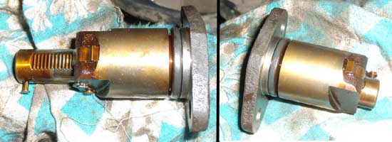

Вынимаем и перезарежаем натяжитель цепи ГРМ.
Слева - только что снятый с блока, справа - вновь заряженый.
После устанвоки на место на него нужно надавить и он "выстрелит" натянув цепь.
Пришлось долго повозиться, что бы выставить все метки газораспределительного механизма и совместить их с ВМТ.
Установлены распредвалы и впускной коллектор.

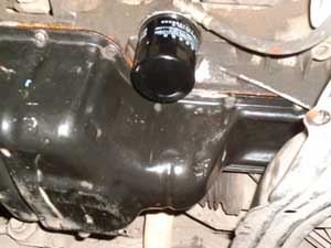

Установлен картер поддона двигателя и новый маслянный фильтр.
