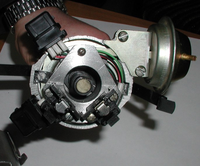

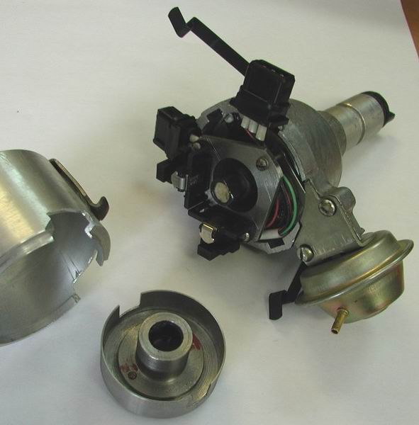

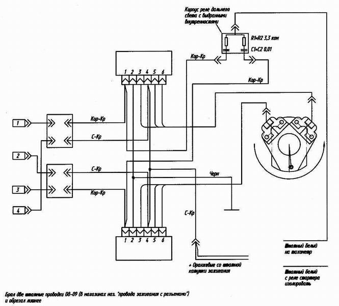

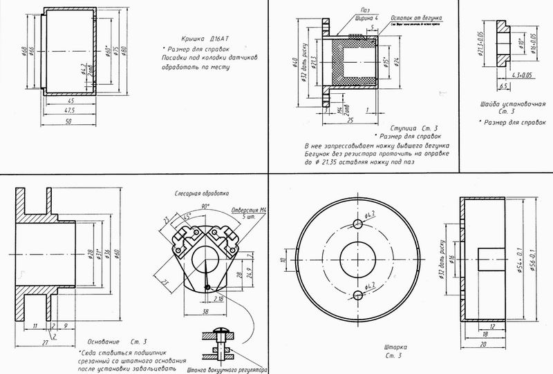

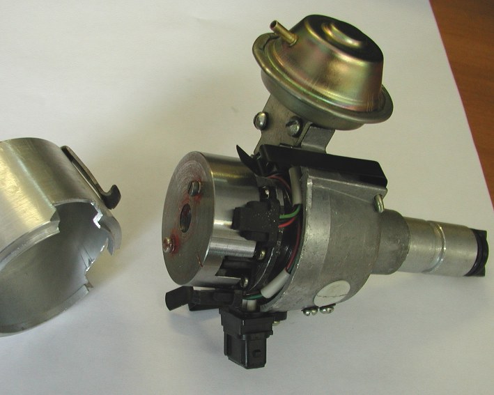

Сообщение Tomsk_customs » 07 янв 2007 20:09
Найдено во внешке.
Если кто-то захочет реализовать есть фотки большего размера и качества получше
