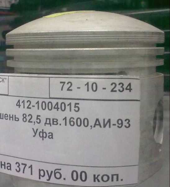

как вариант на разборе взять гильзы от 1,5 и под поршня проточить, они(поршня то есть) там с размером 82,5 продаются

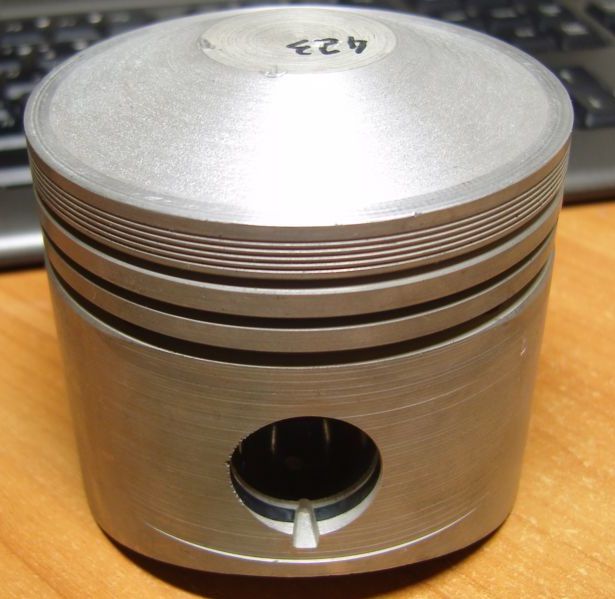

Увидел сегодня поршень УЗАМ 0102 1,6л. Неожидал что всё так плохо. В описании конструкции линейки двигателей УЗАМ писали, что двигатель 1.6 от 1.5 отличается КВ и поршнями со смещённым в верх отверстием под палец. На деле оказалось всё не так. Отверстие под палец осталось на старом месте. А днище ему срезали на те самые 2.5мм на которые он выходит из гильзы на КВ с ходом 75мм. В итоге такие поршни по предварительному предположению тюнингу не подлежат.
Жаровой поясок 4.5-5мм очень скромно получается. После обточки он станет 2мм, что конечно не допустимо. Единственный вариант это проточка цилиндрических углублений под поршень в головке. Я пока в раздумиях. Во сколько такая работа обойдётся?
Для сравнения два поршня
1,6
поршень УЗАМ (УМПО) 0102 .jpg (47.84 КБ) 17824 просмотра
1,5 жаравой поясок даже на глаз больше
1,8 СЖ 10

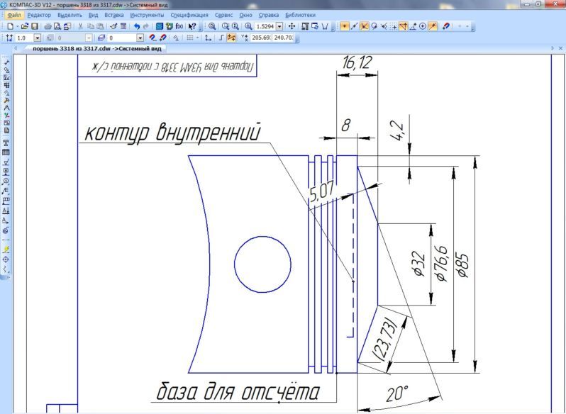

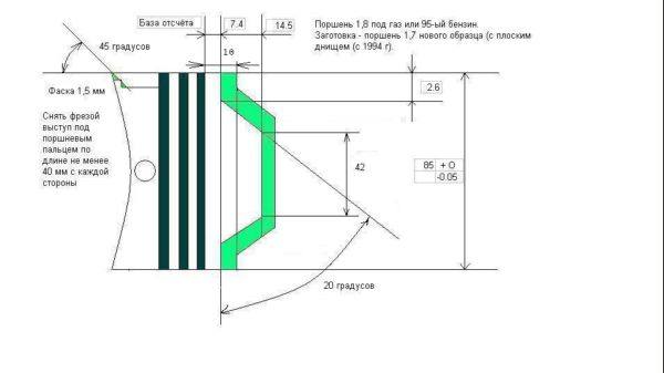

нашел инфу по поршням 3317 и как их обтачивать.
Пересчитал СЖ по V вытеснителя поршня сж 10 не получается.
48353_UZAM1,8gaz-95 вар1 .jpg (24.37 КБ) 17806 просмотров

Сообщение Леший » 04 мар 2012 13:24
Подогнал размеры под сж 10. Расчётная компрессия 15.5-16.5
Вчера купил поршни вроде не брак.
УЗАМ 3317 доработанн под 3318 АИ95,пропан.jpg (60.44 КБ) 17804 просмотра

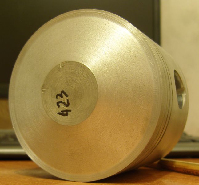

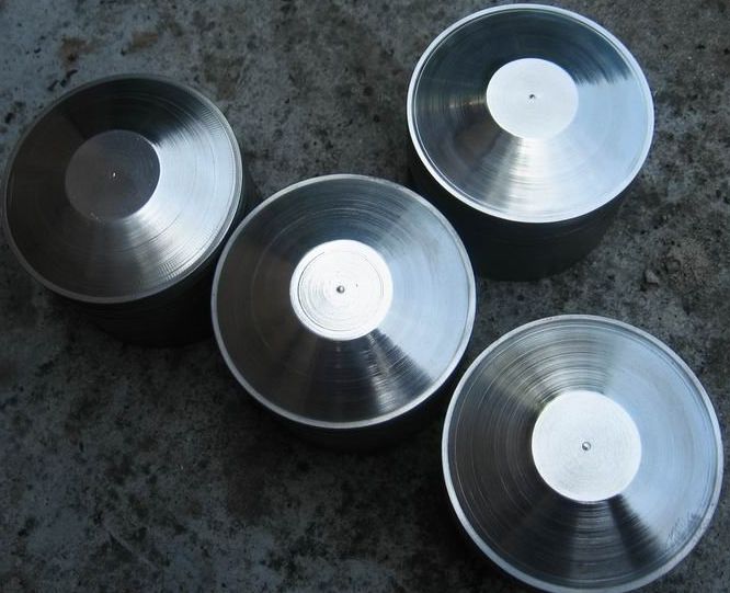

Сообщение Леший » 06 мар 2012 20:46
Обточили поршни. Вот что получилось.
Дождусь потепления, до апреля и продолжу работу над движком.
Отполировать и впихивать!
Поршень УЗАМ 3317 доработанный под газ 2.JPG (62.49 КБ) 17782 просмотра
Поршень УЗАМ 3317 доработанный под газ 1.JPG (50.97 КБ) 17782 просмотра

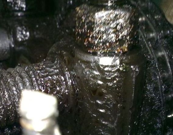

Блок загажен в усмерть. Конетель ещё та. Блок не мой так вышло. С соседом поменялся когда тот в утиль старушку свою сдавал. Так у него смазка как салидол была внутри. Как лучше отмыть каналы не знаю. Водой под напором или бензином?
Сообщение Леший » 07 мар 2012 00:08
Вот так выглядел ГРМ. Как будто солидолом намазано.
Сообщение Сельский » 07 мар 2012 09:48
:oops: А че это он такой? Это-последствия длительной эксплуатации масла без замены? Или чего-то еще?
Сообщение Иким » 07 мар 2012 10:18
вот здесь похожая картина маслом http://autoclub.tomsk.ru/viewtopic.php?t=3987&start=0 и результат чистки...
