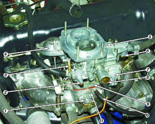

Пожалуйста накидайте фоток как солекс на жигулях классике стоит?
На ниву хочу поставить, но не пойму как и чем к стандартным тягам цеплять.

А чем тебе нивовский Солекс 21073 не угодил (по крайней мере его на 213-ую ставили)? По мне так один из лучших солексов...
Сообщение fast » 23 мар 2015 01:11
Карбюратор 2107-1107010-20, установленный на двигателе ВАЗ 2106 (воздушный фильтр и трос управления воздушной заслонкой сняты)
1 - втулка винта количества
смеси
2 - пусковое устройство
3 - телескопическая тяга привода
воздушной заслонки
4 - пневмопривод дроссельной
заслонки вторичной камеры
5 - крышка карбюратора
6 - пробка фильтра
7 - крышка ускорительного
насоса
8 - электромагнитный запорный
клапан жиклера холостого хода
9 - корпус карбюратора
10 - шланг отбора разрежения для
вакуумного регулятора
опережения зажигания
11 - корпус дроссельных
заслонок
