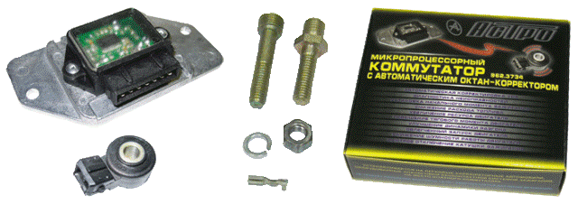

НАЗНАЧЕНИЕ
Микропроцессорный коммутатор 962.3734 с автоматическим октан-корректором обеспечивает искрообразование в бесконтактных системах зажигания четырехтактных бензиновых двигателей внутреннего сгорания.
Позволяет:
- автоматически корректировать угол опережения зажигания в зависимости от качества используемого бензина, нагрузки и других факторов, без вмешательства водителя;
- контролировать исправность датчика Холла и цепь управления коммутатором;
- установить начальный момент зажигания.
Устанавливается на легковые карбюраторные автомобили, оборудованные аналоговой бесконтактной системой зажигания.
ПРЕИМУЩЕСТВА НАД ДРУГИМИ КОММУТАТОРАМИ
- Автоматическая корректировка угла опережения зажигания (УОЗ)
- Диагностика неисправностей
- Позволяет установить начальный момент зажигания без специального оборудования
- Снижение расхода топлива (при исправном двигателе с отрегулированным карбюратором)
- Увеличение ресурса двигателя
- Повышение тягового момента двигателя на низких оборотах
- Улучшение динамики разгона
- Облегченный запуск двигателя (многоискровой режим)
- Снижение шумности работы двигателя (резкое снижение детонаций)
- Быстрое отключение катушки зажигания (0,5 сек.)
УСТРОЙСТВО И ПРИНЦИП РАБОТЫ
Коммутатор построен на микроконтроллере с применением широкополосного датчика детонации. Обработка сигналов, поступающий со штатных датчиков и датчика детонации, позволяет системе автоматически корректировать угол опережения зажигания в зависимости от качества используемого бензина, нагрузки и других факторов, без вмешательства водителя.
Работоспособен без датчика детонации как обычный коммутатор.

- com962.gif (57.92 КБ) 15938 просмотров

ДД в комплекте есть, также как и шпильки для его крепления.
