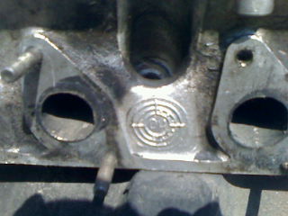

Подвернулась ГБЦ на ней написано 248-хххх и Умпо, это мне понятно.
А вот то что на фото мне не понятно. Гбц с распредвалом. Может это означает распредвал 04 ? На логотип Мастер-моторс вроде похоже.

Сообщение Tomsk_customs » 03 июн 2012 16:10
myxa_ писал(а):что это означает?
если распредвал тюнинговй, цифры на нем пишут.
Гбц 248 каналы вроде побольше имеет и всё.
Сообщение Леший » 03 июн 2012 16:59
Померь диаметр тарелок вп. клапанов. Если 41мм то могут быть проблемы с их заменой. В продаже их не видел. А если Ф39мм то это ещё можно отремотнитровать при случае.

Сообщение myxa_ » 04 июн 2012 14:16
Всё. Спасибо помогли.
Померял тарелки. везде впускные 38,5.. 39 ну никак у меня не получилось. Так что правильно говорят написать можно всё что угодно.
Из различий заметил:
впускные каналы у 412, даже на глаз заметно больше.
качество металла и сборки у 412 значительно выше, всё скруглено, а у 248 везде заусенцы.. впускные и выпускные каналы овальны, просто ужас.
Каналы под ОЖ у 412 больше и опять же аккуратней.
А на распредвале кроме R посередине ничего нет.
