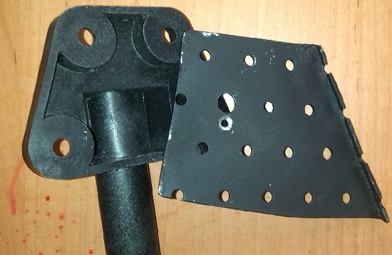

Вот она изюминка в различии зеркал между Нивой и Уазом, это болт внутри конструкции: Ну д, для заинтересованных да, даю подробное руководство по установке
Железяка с дырочками из строительного магазина. Точные размеры из головы вылетели, но вроде в см. 8х20.
Этого достаточно, что бы первый крепёж для зеркала испортить и выкинуть
и "набив руку", другие два основания использовать.
А всего то неудачно стал сгибать железяку.

Заметили? задействую и подгоняю конструкцию под отверстия, имеющиеся на железяке из магазина.
Поэтому желающие могут взять такую же железку и моими наработками - как шаблоном или на своё усмотрение.
Самое широкое отверстие рассверлено под болт зеркала. Долее покажу, что оно буквально получилось по центру треугольных пластиковых вставок рамки дверей.
Для чего дополнительная дырдочка ?
От того что двух рук мало и держать и намечать к двери.
Можно, конечно, пренебречь этим моментом, но так как рамка двери имеет наклон, то если зеркало крепить к двери под 90 градусов,о "лопухи" будут торчать от кузова вверх.
Что бы зеркало запараллелить горизонту, нужно втулочки срезать наискось. А чтобы втулочка не вертелась, в основании дырочка под саморез. Примерил, закрепил и работай дальше Плохая фото, поэтому.
