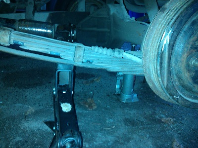

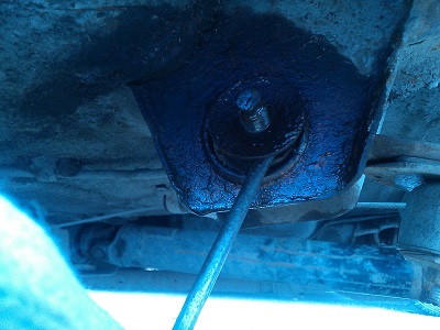

А почему бы не пойти обратным путём, обратным - установке рессорных втулок.
Окрутив гайки сразу с обеих сторон пальца, сделал так
IMG_20171021_141929 — копия.jpg (50.79 КБ) 3075 просмотров
Сообщение MikIDEI » 04 мар 2018 14:58
Т.е. приставив к контршайбе, что не-поподя под руку, постучав по краю, заставил шайбу вылезти из своего "гнезда"
IMG_20171021_142044 — копия.jpg (55.3 КБ) 3074 просмотра
Не буду акцентировать внимание на возможности применения Унисмы в сопрегающихся железяках, -нея эту жидкость придумал, но пользоваться люблю.
Сообщение MikIDEI » 04 мар 2018 15:04
Отвёрткой обе шайбы вытащил. Легко выковырилась наружняя изношенныя рессорная втулка. Наживил гайку с шайбой и
IMG_20171021_143905 — копия.jpg (68.43 КБ) 3072 просмотра
... и палец, как по маслу, вылез.
Ни одного удара молотком.
Ни одного "боюсь" повредить резьбу
Сообщение MikIDEI » 04 мар 2018 15:18
И вообще, при двух домкратах, процесс превращается в эротический межпланетный кайф. Я -землянин, железяка "онИ". И я ИХ :good: :good: :good:
IMG_20171021_180618 — копия.jpg (64.13 КБ) 3070 просмотров
Сообщение MikIDEI » 04 мар 2018 15:27
В этот раз левая сторона моста не хотела чуть-чуть, но не хотела попасть выемкой в болт рессоры.
Просто домкрат переставил вот так и
IMG_20171022_085850 — копия.jpg (67.52 КБ) 3069 просмотров
и всё вошло.
Повторяю: и снимаю и ставлю при двух домкратов. Руки отдыхают, мышцы смеются, голова балдеет..
И, кстати, не надо машину грузить 19 мешками картошки, что бы она подпросела для окончательной затяжки рессорных втулок под нагрузкой, что бы резинки не порвались.
Домкраты заменяют собой хоть 25 мешков с картошкой. :oops:
