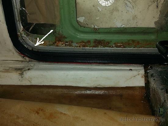

Итак, когда-то давно , устанавливая колонки в двери, на всякий случай сверху динамиков на внутреннюю часть рубашки приклеил изолон.
Он то меня и смутил. Должен бы быть доступ воды симметричен с обеих сторон.
Когда разобрался, оказалось, что на правой двери эта "белая штучка" просто-напросто отклеилась.
Конструктивно, так называемая зона поглощения бокового удара... в общем толщина двери, в Москвиче до того "не толстая", что потоки воды через не плотное прилегание стекла к уплотнителю двери, попадают на внутреннюю рубашку...
Сообщения: 745
Сообщение MikIDEI » 23 июл 2018 20:08
Вот эта зараза со снятым целофаном и покрытая ржавчиной.
Стрелкой указано направление воды, стекающей по рубашке вовнутрь салона.

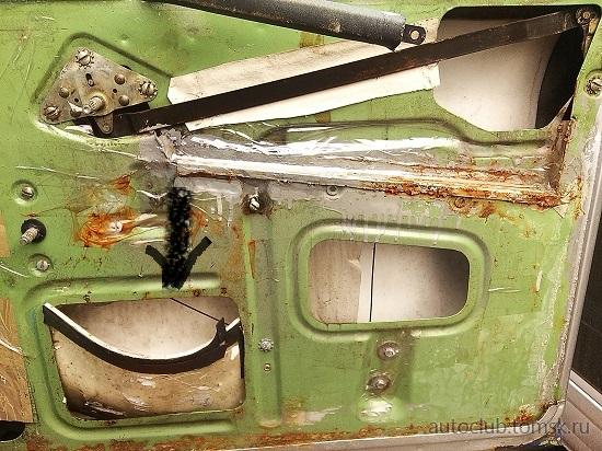

Почему же в салон?
Всё просто. Виной (возможно) резинки от ВАЗ. Родные, москвичёвские, наверное, не настолько плотно закрывают дверной проём, оставляя зазор для стекания воды на порог и далее наружу
IMG_20171004_152811 — копия.jpg (37.96 КБ) 3665 просмотров
Стрелкой указано одно из технологических "дырочек" (на противоположной стороне -симметрично).
Смотрите, что получается:
Вода по рубашке попадает в эту отбортованную "ванночку" , и так как ей деваться нЕкуда, стекает сверху на резиновый уплотнитель и с него в салон! :( :cry: :fool:

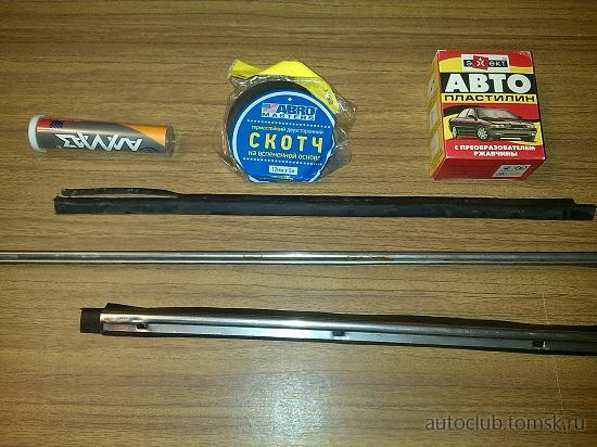

А ведь и поменял уплотнитель двери на новый и снял уплотнитель стекла
Снял старый порванный уплотнитель.
Купил уплотнители от Нивы. (холодная сварка не понадобилась) и сопутствующие товары
Сообщения: 745
Сообщение MikIDEI » 23 июл 2018 20:44
Немного фантазии и рук, что бы всё встало на место

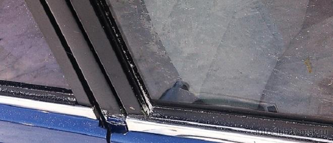

Как видите, пластилин течёт.(фото сделано в июньскую жару)
Для эксперимента рядом нанёс обычную оконную замазку. И замазка стремится "утечь", но всё же температуру держит на 5 градусов выше.
Так что не подходит пластилин для летних окон.

Всё-таки хорошая вещь для а/м, безсквозняковая форточка.
Как бы я не старался, последний дождь показал, что что между форточкой и окном всё-равно найдётся дырдочка.
В ощем, вода проникает вовнутрь двери. А значит на внутреннюю рубашку и... далее, по описанному.
Придётся над акустикой сделать козырёк ( прижму планочкой с парой саморезов) из изолона.
IMG_20180723_164458 — копия.jpg (51.29 КБ) 3646 просмотров
Для подстраховки (красная стрелка) отверстие заклею пригодившимся пластилином, и просверлю пару дырочек в отбортовке во внутрь двери...
Пусть туда течёт.
