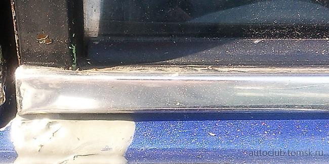

Сообщение MikIDEI » 23 июл 2018 21:00
Пластилин в общем то автомобильный и предназначен в частности, как "Надёжная герметизация уплотнителей стекол в местах течи"
Чем и воспользовался, замазав мизерные нестыковки уплотнителя с кузовом.
Всё бы ничего, но пластилин, хоть и автомобильный, оказывается не любит летнее солнце.
IMG_20180618_160050 — копия.jpg (53.96 КБ) 3742 просмотра
Как видите, пластилин течёт.(фото сделано в июньскую жару)
Для эксперимента рядом нанёс обычную оконную замазку. И замазка стремится "утечь", но всё же температуру держит на 5 градусов выше.
Так что не подходит пластилин для летних окон.
