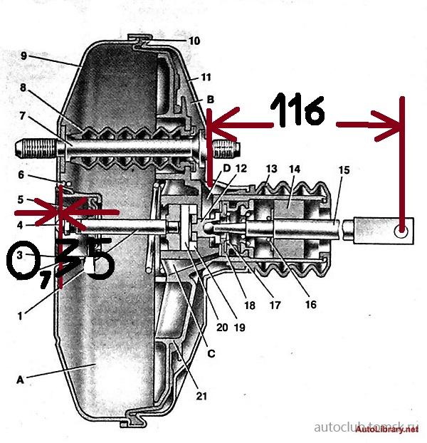

В справочниках даётся рекомендация по установке ВУТа.
Педаль тормоза должна быть на 15 см. от пола без всяких ковриков.
Откуда взялись 15 см?
специально посоветовался с книгой. 15см. применялось для старой тормозной системы, ВУТ который находится не на "педали", а отдельно на другой стороне кузова.
15см. не от точки на педали до пола, а весь ход педали, уперевшийся в пол.
...С новым ВУТ в книге даны чёткие рекомендации.
Перед тем , как установить ВУТ, отрегулируйте два положения.
1. 0,35 мм. от плоскости до штока (если шток крутили, не забудьте про фиксатор резьбы)
2. 116мм от плоскости до...
И не надо туда сюда таскать ВУТ, для поиска 15 см. (да, эти 15см. так и остаются для контроля)
