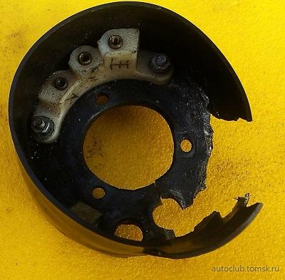

Мой случай (по фото) последствий самый яркий.
Одно НО. Так и не понял из-за чего коробит корпус. Электричество причиной? Но именно то место, где оно (эл-во) есть, там никаких обугливаний проводов и плавления пластика. Всё идеально.
Вот мой корпус, тем более до конца разломанный при демонтаже
А это из интернета

А вот мой "новый" с донора, с которого и собрался "плясать"
НО!
. Опять коробление.
Значит, постоянный устойчивый неоднократный дефект у детали.
Как же я заблуждался, вступая в ад предстоящей головоломки:
-Подумаешь, корпус с дефектом. Ну и что? Поставим внутренности и поехали.
НО!
. Опять коробление.

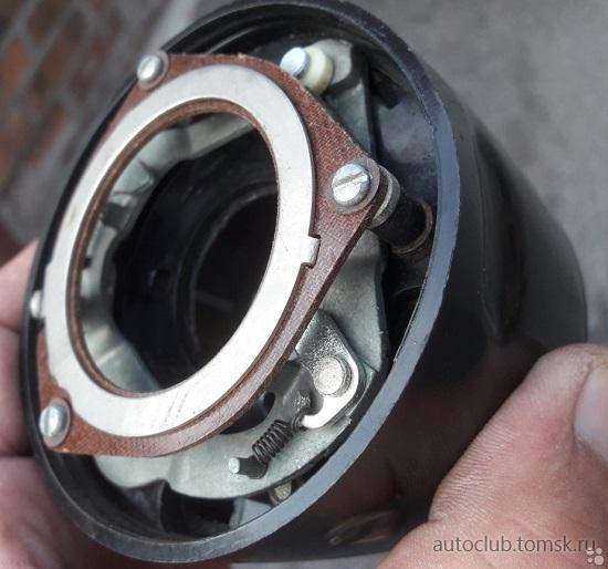

Итак (не советуясь с инетом, с листа, погрузился самостоятельно в процесс)...
Сначала элементарно проходит достаточно много время на то, что бы понять и обнаружить почему детальки не становятся на место.
Ведь злополучный "язычок" скрыт от глаза и находится с обратной стороны "механизма"

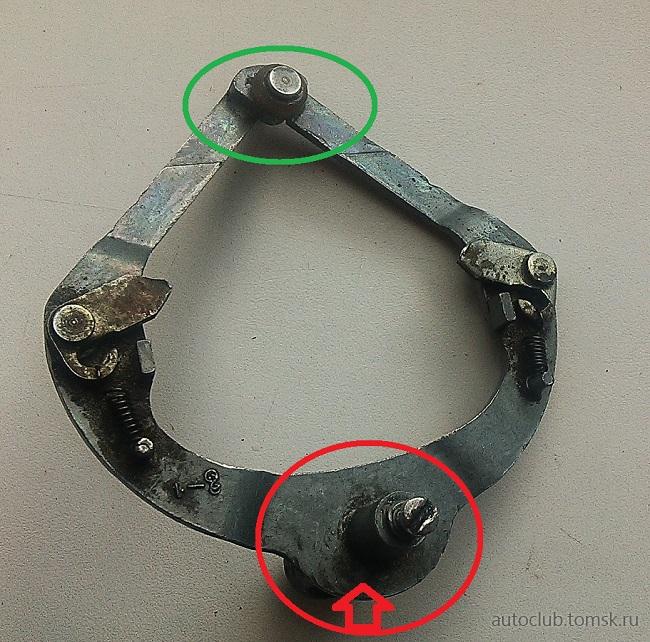

Вот это чудище, которое управляет всем процессом от А до Я.
Всё в одном флаконе и "электроника" и механика.
Вид сверху. Под зелёным кружком находится "язычок", который двигает ползунок колодки с клеммами.
Под красным кружком дырка с резьбой, куда вкручивается рычаг, которым мы включаем повороты.

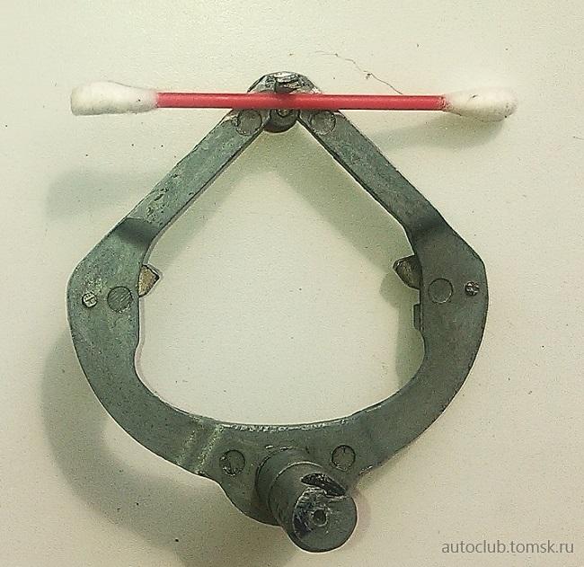

Прийдя к выводу, что "язычок" упирается в корпус мимо "щёлочки", первое, что приходит на ум...
Не знаю как у Вас, а я решил "язычок" подогнуть.
н е л ь з я !
И ХРЯСЬ, деталька отвалилась от... от "механизма". В детали применён какой-то сплав: он не деформируется, не гнётся, а сразу ломается.
Беда в том, что "механизм" выполнен цельной деталью. Лишь флажки отдельно к нему приклёпаны.
Что делать?
Вспомнив, что когда-то у меня был малюсенький советский метчик, кинулся на поиски такого же. Объехав весь Северск, лучшее из маленького, нашёл "огромный" метчик на 3мм.
Это кажется, что легко.
Во-первых, "язычок" находился на самом краю , т.е "механизм" заканчивался "язычком"
Значит сверлить (у меня большая стандартная дрель) надо под углом. Нарезать резьбу и вкручивать винт.
Вкрутив винт, надо его обрабатывать обрабатывать надфилем, убирая наклон, помня, что винт (т.к. метал) твёрже "механизма" (т.к. сплав), и любое лишнее насилие вырвет винт из основания.
А подпиливать надо долго и нудно, потому что постоянно приходится примерять "язычок", что бы равненько втал и по глубине и по ширине (речь про миллиметры) в выштамповку ползунка. И всё это втёмную, т.е. по наитию.
Вот этот новый "язычок". Для сравнительной наглядности рядом с известным гигиеническим атрибутом, по середине которого и высовывается это зло
н е л ь з я !
Что делать?

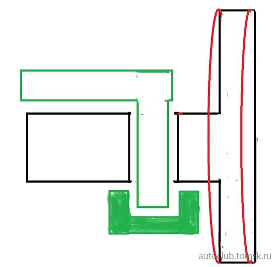

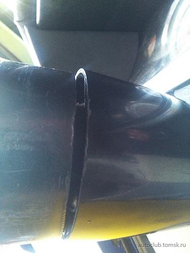

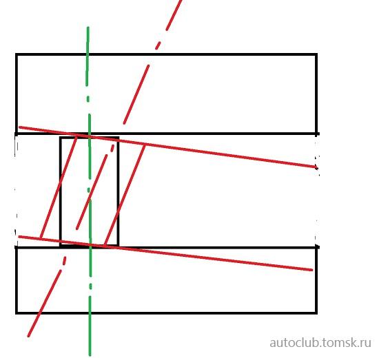

А вот теперь причина
На этом фото разрез корпуса по вертикали.
В средине та часть корпуса (перегородка), к которой и крепится наш "механизм"
Зелёным обозначен наш "механизм" , опускающийся (ранее на фото в зелёном кружке) "язычком" в гнездо ползунка (заштрихован зелёным)
Коробление стенки наружнего корпуса (красная линия), уменьшает и колодец (не стал рисовать, и так понятно), в котором раньше был "язычок". Поэтому он и начинает упираться в корпус.
Здесь продолжение корпуса в противоположную сторону, куда вставляется (ранее на фото в красном кружке) втулка поворотника. И её коробит (красный цвет) и смещает.
Теперь мы выяснили ошибки на приведённых видео. В которых и спиливали "язычок" и забивали киянкой втулку.
Виноват (для "язычка") сжатый внутрь корпус а не механические потери. А поворотная втулка должна свободно поворачиваться внутри корпуса, но её зажимает "ушедшее" вкось основание.

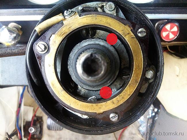

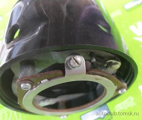

Но это ещё не всё, этим проблеммы не исчерпаны.
Т.к. втулка (нижняя схема) смещена снизу относительно корпуса, значит смещается и крепление теперь и к ней сверху.
(Круглая пластина для сигнала. Нажимаешь бибику на руле, подпружиненные лепестки касаются пластины, и машина орёт) Пришлось аккуратно снять с тексталитовой токонепроводящей подложки. В подложке сместить отверстие под винт, а в кольце сделать выемку, что бы винт не замкнул на пластину.
Красными кружочками обозначены два штырька, впресованные в основание руля.
Не пытайтесь втулки согнуть. Похоже сделаны из подшипниковой стали.
Зачем их гнуть?
Зачем их гнуть?
Эти две втулки и двигают наш механизм.
Схема для одной стороны. Руль крутится по часовой стрелке то втулка (красный кружок) проскакивает по флажку.
Если руль крутится против часовой стрелке (зелёный кружок), то втулка
-ДОЛЖНА зацепить флажок
-ФЛАЖОК упереться в ограничитель
-ОГРАНИЧИТЕЛЬ повернуть к корпусу наш механизм
-МЕХАНИЗМ своим перемещением вбок, "язычком" перевести колодку с клеммами в нейтральное положение
иииииииииииииииииииииииииииииииииииииииииии
п о в о р о т в ы к л ю ч и т с я!
Да, да корпус (обозначен жёлтым) участвует в поворотах, оставаясь дополнительно и ограничителем движения "механизма"

Вернитесь к схемам!.
Невозможно выправить внутреннюю перекошенную перегородку!
Что бы как то сделать прямой (90 градусов) угол м/у всей этой приблудой и осью рулевого вала (вспомните, к тому же круг для сигналов. Если он наклонен в одну сторону, то до него лепетки бибики не достанут),
единственный вариант, это... Сместить сам корпус относительно вала, подбирая прямой угол.
А теперь вылавливайте миллиметры, при положении которых выключаются повороты в обе стороны.
Всё-таки и флажки со временем сточились.
Правый поворот откидывается левый -нет. Поправил корпус... наоборот.
Ищите золотую середину.
