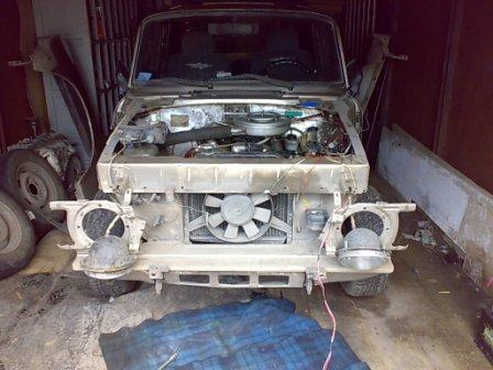

Сообщение ЛЁХА БЕЛЫЙ » 13 июн 2011 22:41
так было положено начало
в гараже пока порядок...

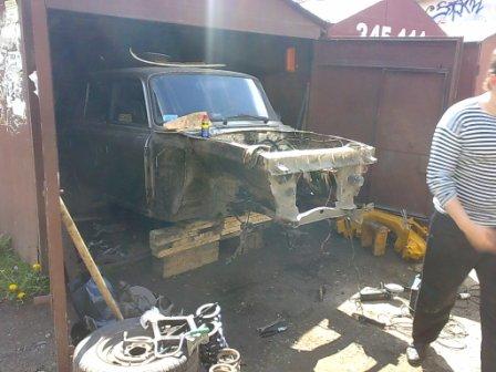

Сообщение ЛЁХА БЕЛЫЙ » 13 июн 2011 22:43
процесс замены балки
10 часов в гараже без перерыва на обед

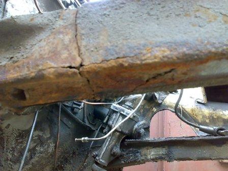

Сообщение ЛЁХА БЕЛЫЙ » 13 июн 2011 22:45
неприятные сюрпризы... пришлось зачищать проваривать промазывать...
правый лонжерон ржавый, левый треснутый в 2х местах. укрепляли уголками..

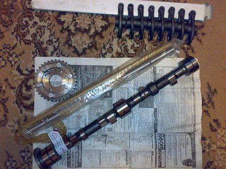

Сообщение ЛЁХА БЕЛЫЙ » 13 июн 2011 22:51
ништяки для ГБЦ
58РВ, разрезная шестерня, одинаковые коромысла
