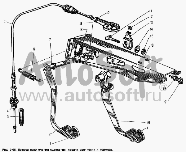

1) Кто держал в руках педальный узел, там лапка, которая тросик сцепления тянет, не жестко с педалью связана?
2) Пробовал кто рукой рычаг привода сцепления потянуть? Насколько туго идет? Или вообще не идет?
Собственно почему спрашиваю, сегодня осваивал приемы передвижения по городу без использования сцепления. От середины Клюева до Красноармейки.
Не айс :)
Вот хочу понять, в педальном узле у меня что-то раскрутилось/отвалилось или само сцепление заклинило? То есть, сцепление за рычаг я выжать не могу (хотя, вроде и раньше не мог), и педаль у меня ходит не то чтобы свободно, но отдельно от лапки тянущей тросик.
Сообщение fast » 26 окт 2009 23:29
Рычаг сцепления на КПП рукой не сдвинуть!
Скорее всего проблема в педальном узле (см.схему) соединение детали №13 с деталью №2 - скорее всего прокручивается из-за поломки болта (№11) или самой лапки (№13)...
Педальный узел

Сообщение Little_CJIOH » 27 окт 2009 00:39
Спасибо, то что надо :)
Скорее всего просто не затянуто, это не первое, что не затянуто на этой машине :(

Сообщение Little_CJIOH » 28 окт 2009 13:54
Александр57 писал(а):поделись опытом в случае успешного решения, похоже та же проблема наклевывается: постоянно нужно подтягивать регулировочную втулку тросика сцепления.
Решение - накидной 12-гранный ключ на 13, ПРЯМОЙ!!! или чуть изогнутый, чтоб его можно было обоими сторонами одинаково одевать на гайку. У меня ключ с s образным изгибом. Одной стороной легко наделся, другой всего один раз смог зацепиться.
Делается все из под капота скинув пыльник троса сцепления. Диагностика проста до безобразия. Загляните под пыльник, убедитесь что лапка тянущая трос сцепления уперта в край окна. Попробуйте потянуть педаль сцепления рукой вверх. Пошло? Обратно не вернулось? сцепление стало хватать раньше? - затягивайте гайку, только педаль поставьте сначала в удобное положение.

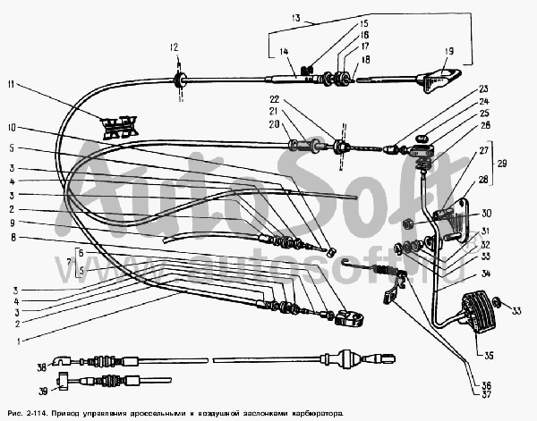

Фаст, а такая же картинка с педалью газа у тебя есть? :)
Сообщение fast » 12 дек 2009 19:12
Найдется... :crazy:
Схема привода упарвления карбюратором М2141
