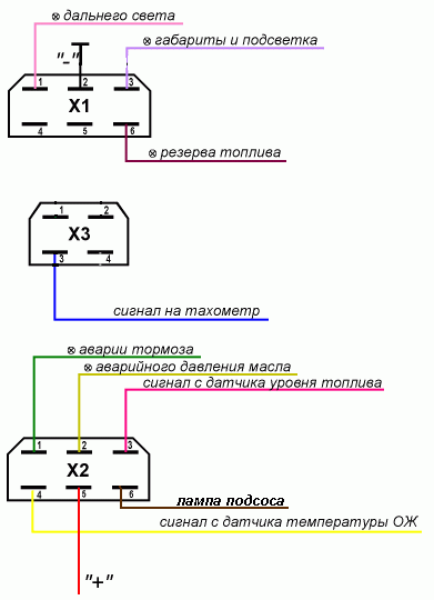

Сообщение fast » 23 май 2010 02:11
Может поможет...

Сообщение s100por » 23 май 2010 02:21
По данному рисуночку вопрос. Разъём X3 сигнал на тахометр. Он откуда должен приходить. Ведь непосредственно на клеммы таха уже есть сигнал от штатной проводки.
Сообщение fast » 23 май 2010 23:03
в СВх (с пнаелью RAR) непосредственно на клеммы тахометра - ничего не приходит! Все идет через жгут Х3, этим и отличается схема подключения.
На приведенной выше схеме отмечен только сигнальный провод, а "плюс" и "минус" нет, но они так же идут по этому жгуту, какой куда - непомню!
