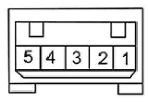

Дело в том, что на автомагнитолах TOYOTA с телевизором стоит такая блокировка - изображение отображается на экране только если автомобиль стоит на месте и включен стояночный тормоз (ручник)!
Это можно обойти следующим способом:
Необходимо найти разъем блокировок на Вашей магнитоле (наиболее распространенный 5-пиновый показан ниже).
И произвести следующие операции:
1) Провод идущий к 1-му пину перерезаете и выходящий из разъёма садите на "массу".
2) Провод идущий к 3-му пину просто перерезаете и изолируете.
Теперь режим TV будет включаться даже во время движения. Но не забывайте, что для того, что бы смотреть телевизор - потребуется еще адаптировать его. Дело в том, что в Японии используется стандарт NTSC, а у нам PAL. Поэтому если вы хотите смотреть наши теле-программы - необходим декодер!
1 - ручник.
3 - сигнал скорости.
5 - сигнал заднего хода для активации входа камеры парковки.
