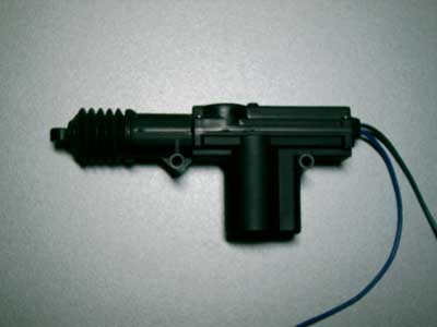

- Электропривод (стандартный)

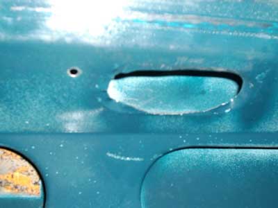

Итак, снимаем пластиковую обшивку на внутренней стороне крышке багажника. Снимаем замок багажника (ту часть которая на крышке). Справа от замка есть несколько технологический отверстий, больших, но электро привод туда не пролезет. Поэтому нужно немного его расширить (либо ножницами по металлу, либо просто пассатижами).
См. фото 2
Размечаются отверстия для крпления электропривода.

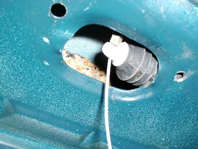

Затем необходимо в ушке замка просверлить отверстия, что закрепить там тросик идущий от привода. Сталь там как правило хорошая (по крайней мере если это заводская деталь) поэтому сверлить будете долго.
См. фото 4

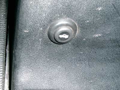

"Плюсовой" провод можно взять от замка зажигания. При этом лучше поставить отдельный предохранитель в этой цепи на 10А.
Если багажник будет открываться только от кнопки, рее можно не ставить, т.е. "плюсовой" провод ведем через кнопку к электро приводу замка багажника.
См. фото 6

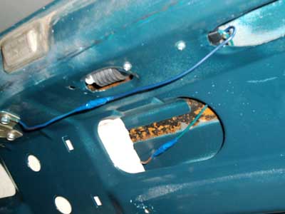

Я проводил провод под левымы порогами, потом поднялся к потолку на задней стойке и вышел в крышку багажника.

Стандартный эл.привод
Расширенное технологическое отверстие в крышке багажника для установки внутрь электропривода

Во так закрепляется тросик идущий от привода на замке, главно правильно расчитать длину троса!
Замок установлен, осталось только подвести "плюс" от кнопки ил реле.
Кнопка расположена под "торпедой" слева от водителя
