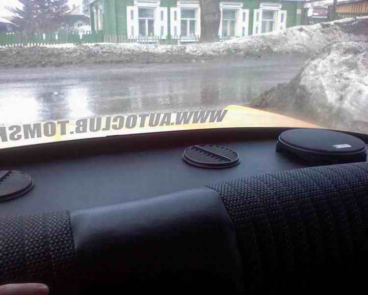

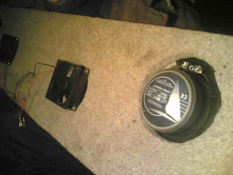

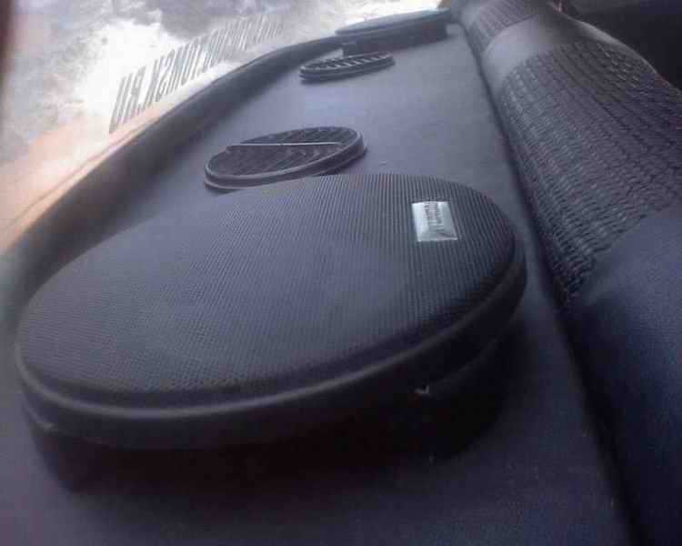

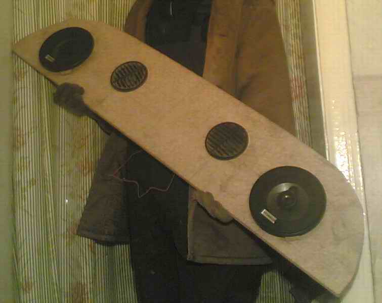

Свершилось :D
Предлагаю на расморение фото "подиума"
Изготовлен из дсп и обтянут(приклено на жидкие гвозди) винилис кожей
Кулеры используются для обдува стекла зимой или пассажиров летом

Хм... Круто получилось! И достаточно аккуратно! :good: Выглядит прям как оно тут и было...
Поздравляю! ;)

классно получилось, смотрится здорово. Но непонимаю, зачем делать вентиляторы чтоб они дули из багажника, т.к. зимой это холод в салон, да и запахи все из багажника, к примеру ключи бензином будут вонять, или т.п. Надо было сделать поуглам полки типа подиумов, но так чтоб вентияляторы гоняли салонный воздух. Заднее стекло если хотьнемного обдувать, то оно уже незапатеет.

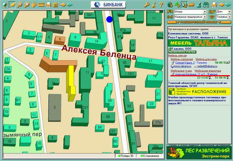

Кстати, если не секрет, где материал купил и почем?

2 Аcer Вентиляторы дуют нормально, т.к. (на фото не видно) по бокам получились щели сантима 1,5 и воздух из салона попадает в промежуток между полкой и подиумом, а так же на вытяжку.
Под задние сиденье и подиум положил изоляционный материал (поролон с чем-то похожее на фольгу), возможно это хоть небольшое спасение от холода, шума, запахов.
Купил в магазине "Фаворит" Беленца 11 ст1 за 500р/п.м. Были и дешевле, но черного не было. У меня материал обошелся около 130р.

Бас создается в основном в передних дверях, т.к. там корпус закрытый, а сзади нет, надо кольца из дсп вырезать, тогда и сзади бас будет
Динамиков всего 4, 2 в передних дверях и 2 на полке сзади.
