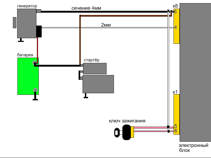

Принципиальная схема после переделки
Сообщение Леший » 27 апр 2009 20:08

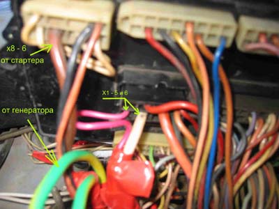

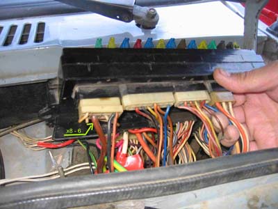

Суть переделки заключается в создании внешних перемычек, каторые дублируют внутренние перемычки монтажного блока. Силовой провод от генератора необходимо прокинуть от генератора и до монтажного блока дабы избежать падения напряжения в месте где кабель крепился к реле стартёра!!! Провода идущие из разъёмов Х1 и Х8 необходимо соединять болтовым соединением и непосредствено под монтажным блоком.

Для переделки потребовалось не много. Один провод сечением не мение 4мм и несколько обычных проводков, а так же клемы, болты , паяльник 100 Вт

Сообщение fast » 27 апр 2009 22:31

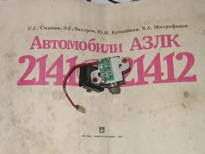

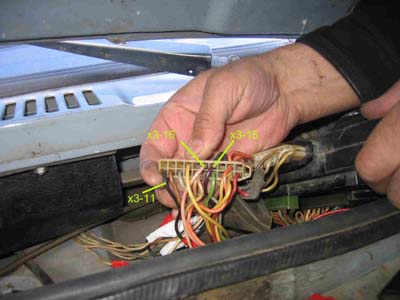

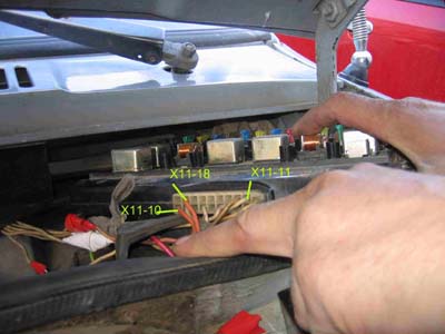

По просьбе Лешего выкладываю фотки:
Генератор с таблеткой
Генератор с таблеткой.jpg (19.46 КБ) 17337 просмотров
Переделаная таблетка
Переделаная таблетка.jpg (21.67 КБ) 17337 просмотров
К плюсовой клеме
К плюсовой клеме.jpg (20.78 КБ) 17337 просмотров
От генератора
От генератора.jpg (24.71 КБ) 17337 просмотров
Общий вид
Общий вид.jpg (31.45 КБ) 17337 просмотров
Разъём Х1 и X8
Разъём Х1.jpg (30.64 КБ) 17337 просмотров
Разъём Х3
Разъём Х3.jpg (26.42 КБ) 17337 просмотров
Разъём Х11
Разъём Х11.jpg (25.66 КБ) 17337 просмотров

Основная проблема это потеря напряжения на контактах. Если на таблетку генератора будет приходить питание с заниженым напяжением, (через кучу последовательных контактов) то энергии для обмотки возбуждения будет не хватать. Следовательно сам генератор уже меньше отдаст чем ему положено в сеть. Вот и приходится иной раз на дороге переключаться на пониженую передачу чтоб держать обороты по выше.

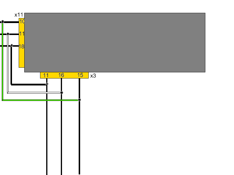

заодно решил поставить несколько перемычек для двигателя дворников. Результат превзашёл ожидания. Дворники на третьем положении работают даже на сухую и не хило.
Сообщение Леший » 27 апр 2009 22:41
Принципиальная схема для дворников. Всего 3 перемычки

Про таблетку раскажу в следующий раз.
