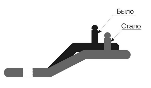

Увеличение сектора очистки лобового стекла.
Наверное, многим знакома такая ситуация, когда при очистке стекла, левый край стекла остается неочищенным. Не так страшно, если полоса грязного стекла довольно узка, но как правило, ширины этой полосы хватает, что бы существенно ограничить обзор водителю. Регулировка положения дворников помогает избавится от этой проблемы, но тогда возникает другая проблема – в нормальном положении дворники останавливаются довольно высоко от нижней границы стекла, что тоже не способствует хорошему обзору. Решением этой проблемы, может послужить модернизация кривошипа привода стеклоочистителей (рисунок - 1 поз. 1). Как это сделать показано на рисунке 2. За счет изменения длины кривошипа, увеличивается рабочий ход стеклоочистителей, и соответственно очищаемая область лобового стекла. Удлинить кривошип можно путем его разгиба с помощью молотка или тисков. Главное не переусердствовать, иначе кривошип начнет задевать за ось редуктора. При разгибе следует обеспечить параллельность привалочных поверхностей кривошипа, в противном случае возможно заклинивание механизма привода стеклоочистителей. Величина, на которую удлиняется кривошип, подбирается опытным путем, и зависит от общего износа механизма стеклоочистителей. После установки модернизированного кривошипа, понадобится регулировка положения стеклоочистителей.

Рисунок 2.

Изменение формы этой пластины на работоспособность моторедуктора не влияет!...
Проверь "массу"!
