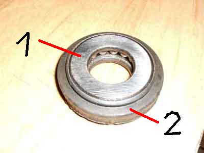

1 - подшипник
2 - что за кольцо?
Дело в том, что сегодня ездил в магазин, там есть этот подшипник, а кольца этого нету! Как оно правильно называется?
Или подшипник был уже укомплектован?

Сообщение fast » 27 мар 2010 22:37
Проставки, те которые в хозяйстве, мне не нужны! Если найду - могу отдать!
Кольцо относиться к подшипнику, они бывают с ним, а бывают без него... зависит от типа подшипника! разницы особой нет!
А вот кольцеобразная резинка, которая является пыльником штатного подшипника скольжения - уже не нужна! И новую, кстати, врят-ли найдешь...
Однако на новый подшипник пожно надеть какой-нибудь пыльник для дополнительной защиты (лишним не будет точно). Для этого подойдет обрезанный пыльник от ШРУСа...
А вообще, личный совет, пережде чем, что то разбирать пробегись по форуму и обязательно полистай каталог запчастей, что бы знать как и где там что устроено! Что бы не было так: "ой, что-то еще выпало..." :)
