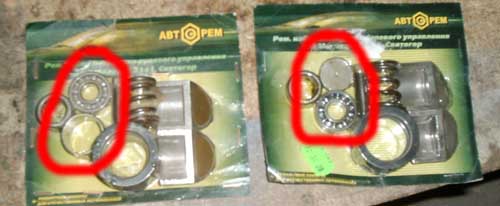

Первым нашим удивлением стали ремкомплекты! По счастливой случайности у нас их оказалось два - у них одинакые упаковки! Один и тот же производитель! Одни и теже номера деталей перечислены с обратной стороны упаковок. НО содержание ремкомплектов оказалось немного разным!!! :oops: (см фото.)
Отмечу, что стоимость такого ремкомплекта не маленькая и колеблится от 450 до 500 руб!

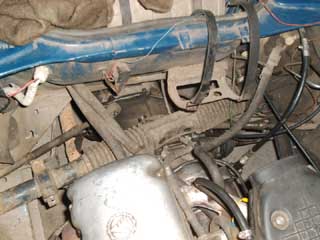

И так снимаем рулевую рейку с машины. Вопреки описанию в книге по ремонту М2141 (от издательства ЗаРулем) для этого не нужно выпресовывать пальцы рулевых наконечников из поворотным кулаков и снимать все в сборе! Достаточно открутить два болта крепления рулевых тяг к рулевой рейки (схождение колес при сборке от этого не изменится).
Что бы снять рулевую рейку нужно отсоединить рулевые тяги (как это описано выше), открутить и вынуть болт самого нижнего кардана под рулевой колонкой в месте крепления рулевого карданного вала и шлицивым валом рулевой рейки, и наконец открутить четыре болта крпеления самой рулевой рейки. Наиболее проблемным, как правило, считается болт который находится под вакуумным усилителем тормозов (до него очень трудно дораться). Лучше если вы это делаете с помощником!

Различия ремкомплектов:
В левом - присутствует разжимное кольцо (желательно покупать такой ремкомплект)
В правом - разжимного кольца нет, зато есть опорная пятка пружины (хотя я не думаю, что она может сломаться)...

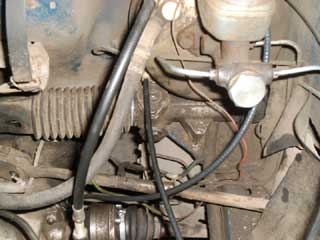

Откручиваем болт и обязательно ВЫНИМАЕМ его. Если его не вынуть шлицивой вал не выйдет из кардана!

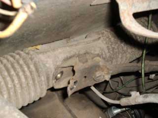

Откручиваем рулевые тяги от рулевой рейки...

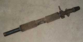

Достаем рулевую рейку...

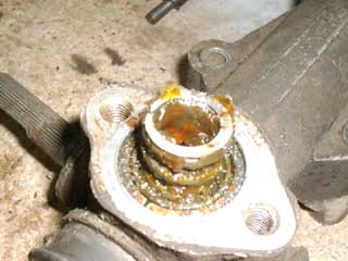

Снимаем крышку, вынимаем детали - провоидм их диффектовку. В последствие изношеные детали заменяем на новые из ремкомплека.
Разбираем дальше. Выбиваем шлицевой вал (он легко сходит)...
В корпусе остается игольчитый подшипник - проверяем его.
Проверяем состояние подшипника на шлицевом валу (если необходимо меняем подшиник). Так же проверяем состояние самой шестерни.
