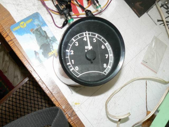

Переделка Тахометра ВАЗ 2106:
Статья предназначена для автомобилей, у которых не предусмотрено место на торпеде для тахометра.
Для изготовления тахометра понадобиться:
1. Железная банка из под кофе диаметром 10 см
2. Чёрная краска
3. Тахометр 2106
4. Шпатлёвка
5. Два обрезанных красных светодиода и сопротивление к ним.
6. Паяльник и его принадлежности
7. Стрелка тахометра от воли 3111
В первую очередь не разбирая имеющийся тахометр примеряем к банке и обрезаем её, края выравниваем снова примеряем.
Прежде чем заниматься с банкой я незакручивая накинул всё чтобы посмотреть итог, вроде понравилось и начал делать дальше.
Далее Дно банки шпатлюем и сверлим дырку для проводки, далее красим в чёрный цвет, с банкой всё.
Основание можно сделать любое:
- можно залить макрофлексом.
- можно прикрепить к торпеде хомутом.
- можно сделать спец крепёж и т д
Я же взял основание от ави

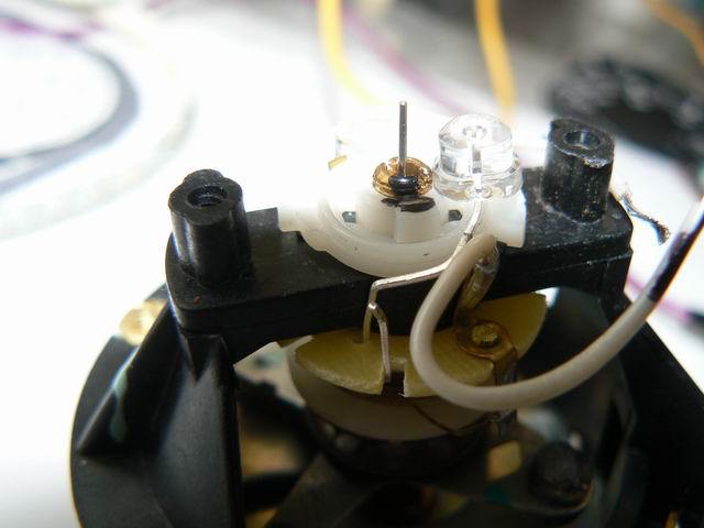

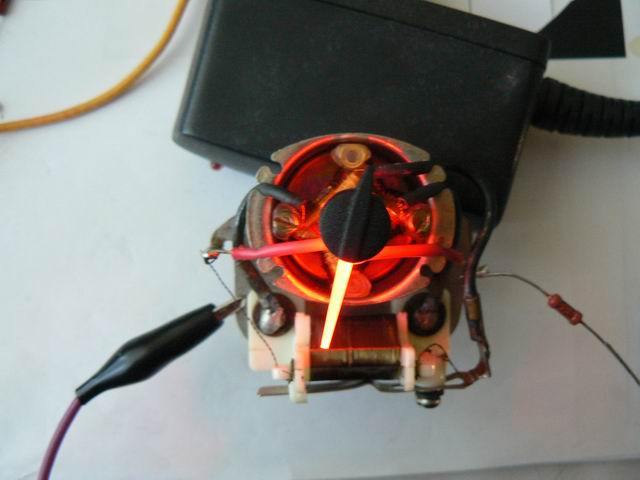

ALARM!!! Нужно быть предельно аккуратным т.к. я к примеру когда продевал светодиод задел витую пружинку и растянул её (всё обошлось я подправил на место)

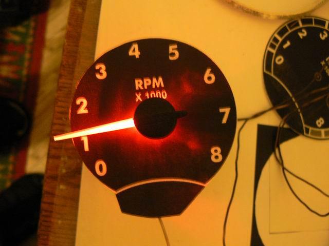

Смотрим как светит:
светит отлично но надев шкалу и проведя стрелку по всей шкале будет понятно что после как я говорил 4000 тысяч свечение резко упадёт т.к. на стрелке закончиться линза.

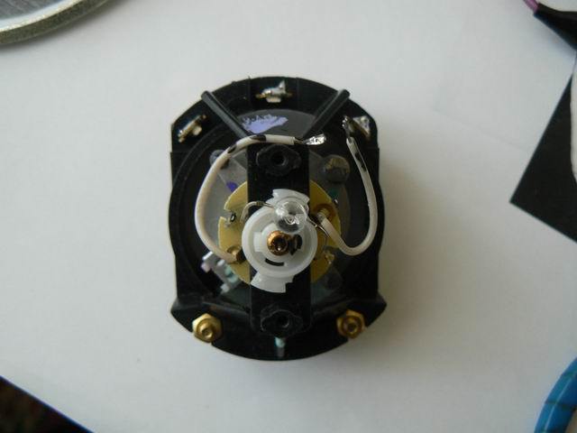

И припаиваем к светодиоду резистор 470 кОм а другой конец резистора к клемме крайней (т
На один из светодиодов надеваем трубочки от изоляции провода любого чтобы незамыкали контакты.
И припаиваем к каждому светодиоду по резистору 470 кОм а другой конец резистора к клемме крайней (т.к. это земля). Другие концы светодиодов припаиваем провод и

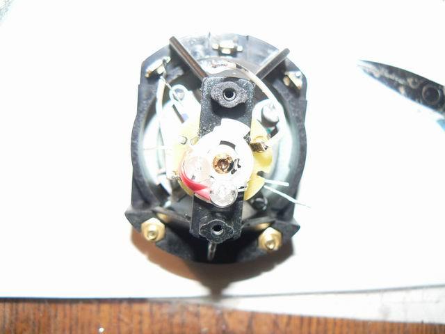

Далее дорабатываем корпус таха:
В первую очередь нужно определиться чего хочется от таха. Моя цель была такова: Сделать непохожим на тахометр ВАЗ 2106 в первую очередь, чтобы циферки и чёрточки на шкалах светились отдельно, подсветка равномерной была, стр
Патроны проще всего посадить на эбоксидку и если есть возможность завальцовать.
и вставил туда трубки/патроны от этого же таха, правую трубку/патрон я решил оставить для shift-light. Опять включил стало лучше но мешала плата для лучшего прохождения света,
Проводка: Здесь нужно параллельно соединить три патрона (подсветка)+ припаять на тах + и - , отдельный провод который идёт на тах нетрогать.

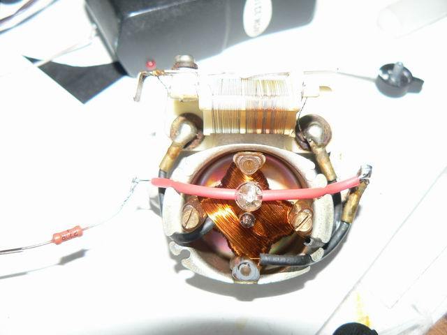

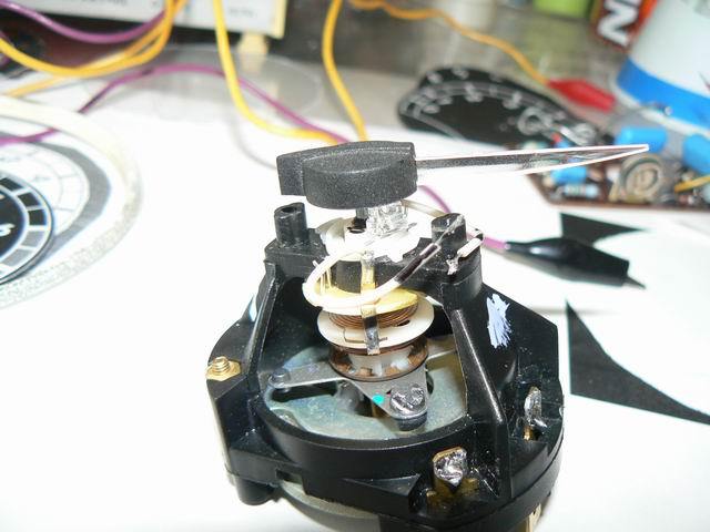

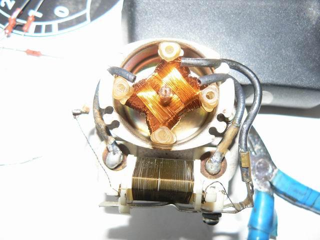

Указатель температуры ОЖ:
Здесь понадобиться всего один светодиод.
Чтобы он незамыкал с катушкой(хотя я думаю он и так замыкать небудет т.к. она в лаке) нужно надеть маленькие трубочки на концы светодиодов(взяв к примеру изоляцию от толстого провода) и для пущей надёжности я капну
Далее минус припаиаем к стойке(на фото слева) и продеваем в проушины свободные а к + припаиваем резистор 470 Ом и выводим наружу соединяя к подсветке приборов, хотя можно было сделать проще(припаять резистор последовательно с минусом и к стойке).
Накидываем стрелку и любуемся:

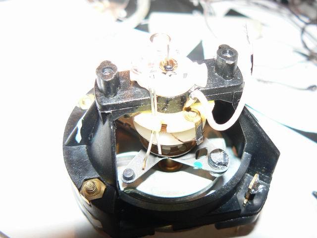

Указатель уровня бензина:
Принцип такой же как и в указателе ОЖ.

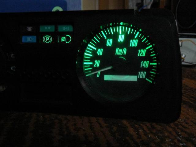

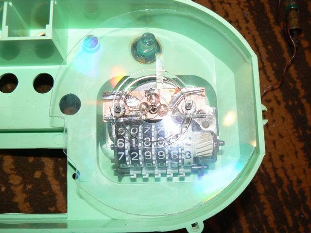

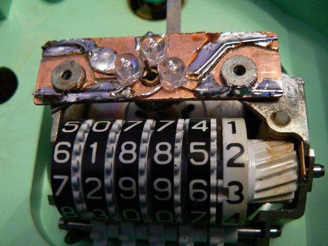

Спидометр:
Думал я думал и надумал сделать плату из текстолита.
И прикинул как светиться шкалы.
Далее я вырезал подложки из оргстекла.
Просто накладываем родные железные шкалы обводим и вырезаем. И шкурим верхнюю поверхность чтобы она была матовая.
Изготавливаем шкалы
Шкалы-бутердрод снизу вверх а т.е:
1.Оргстекло(как основа)
2.Шкала распечатанная на обычной бумаге
3.Шкала распечатанная
И так я разделил световодами окна(вырезал из под основания коробки CD):

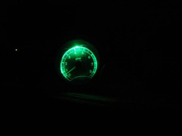

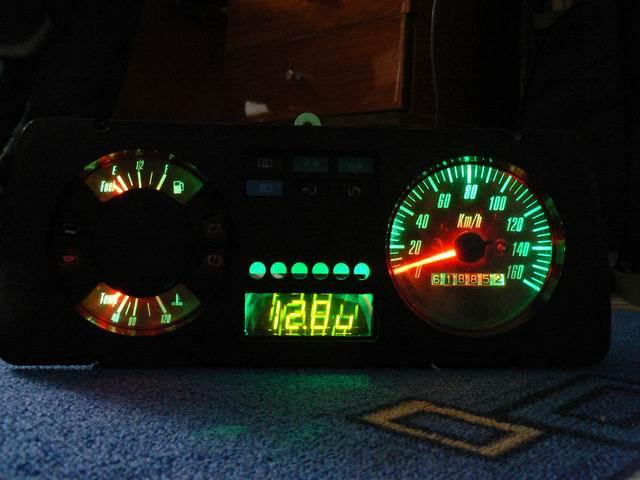

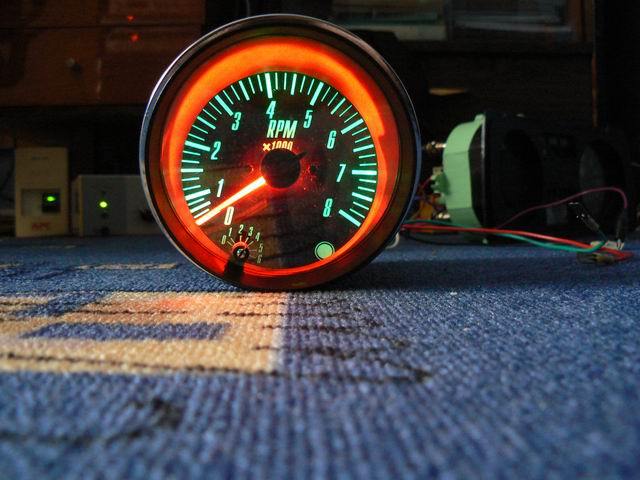

И так ИТОГО:
Тах в корпусе:
Приборка:
Вид спереди:
С подсветкой:

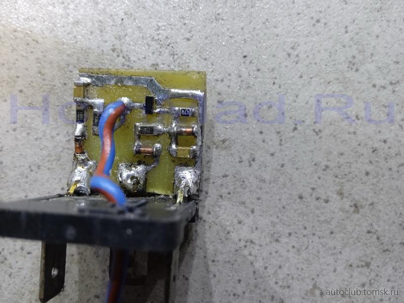

Здравствуйте. Интересный у вас вышел рассказ. Совсем недавно боролся с тахометром от 2109, сложность была заставить работать от положительного импульса, но мне все же удалось. :D
Если интересно вот тут https://hommad.ru/peredelka-takhometra-vaz.htmlвсе подробности про переделку тахометра для одноцилиндрового двигателя :good:
