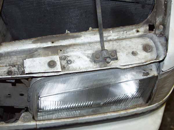

Так как капот автомобиля «Святогор» имеет замок капота иной конструкции, чем замок автомобиля «Москвич-2141», необходимо изготовить переходник, через который старый замок капота будет установлен на новый капот. Поскольку верхние крепежные элементы фар Hella автомобиля «Святогор» расположены несколько выше, чем крепежные элементы фар автомобиля «Москвич-2141», в верхней передней поперечине мотоотсека необходимо сделать прорези под крепления фар. Через эти прорези продеваются верхние крепления фар, которые сверху прикручиваются к специально изготовленной накладке из 1,5 мм стали. Накладку окрашивают в цвет кузова и прикручивают к верхней передней поперечине мотоотсека болтами.

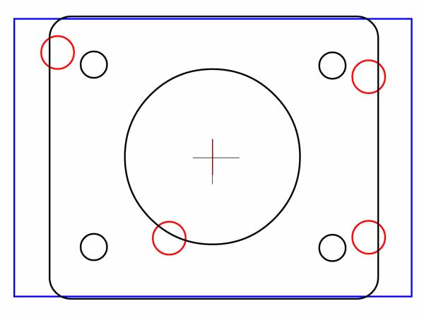

Ниже показан эскиз переходника замка капота и общий вид вновь установленной фары с накладкой для ее крепления. Переходник изготавливается из 5-мм стали. Голубым цветом показаны контуры пластины переходника, красным — отверстия для крепления к капоту автомобиля «Святогор», черным — замок капота автомобиля «Москвич-2141» и места его крепления:

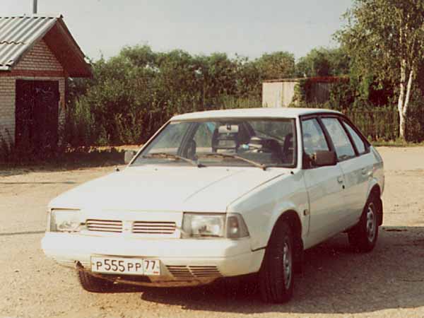

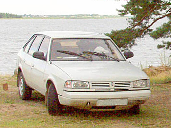

Ниже показан общий вид автомобиля до
и после установки капота и фар от автомобиля «Святогор»:

Ага, в переходной пластине :search:
Вот чего-чего горазд сообразить, но пока что в этом не особо почему то :?
Вот еслиб её в живую увидеть бы ;)
Сообщение Сельский » 26 фев 2010 09:02
Ну смотри, все просто, тебе нужна пластина с габаритами соответственно синему прямоугольнику, а в ней должны быть все "черные" и "красные" отверстия - это и будет переходник

Сельский писал(а):Ну смотри, все просто, тебе нужна пластина с габаритами соответственно синему прямоугольнику, а в ней должны быть все "черные" и "красные" отверстия - это и будет переходник
Так, большой чёрный круг наложен на красный кружок - выходит это будет одно большое отверстие с таким вот маленьким ухом?
P.S.: А это просто дыры или где то ещё резьбы нужны в маиньких? :crazy:
Сообщение Tomsk_customs » 28 фев 2010 13:39
камрад, вырежи из картона шаблон, покрути в руках, по-прикладывай, там всё на свои места и встанет.
