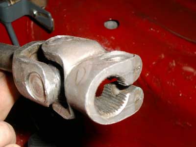

- Для того, что бы стыковать рулевую колонку и рулевой механизм, нужно заменить одну часть карданного соединения на штатном рулевом валу. Поставив наконечник снятый с вала ВАЗ-2110.
Эта процедура проходит быстро при наличии тисков! - rulkolonka2110_niva2.jpg (18.06 КБ) 57175 просмотров

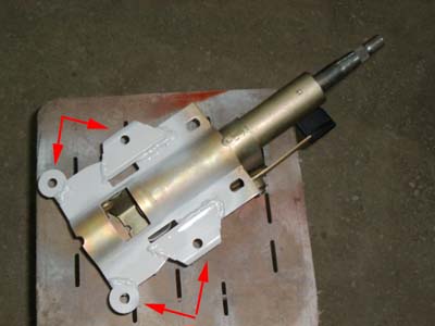

- Крепление адаптируется просто - я подварил две шайбы сзади, а спереди где основная нагружка, в качестве крепежных ушек приварил пластины крепления аккумулятора от М2141 или ГАЗели
- rulkolonka2110_niva3.jpg (20.2 КБ) 57175 просмотров

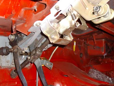

- Устанавливается без особых проблем. Длина штаного рулевого вала (с измененным наконечником карданного соединения) как раз подходит для правильной установки.
- rulkolonka2110_niva4.jpg (30.58 КБ) 57175 просмотров

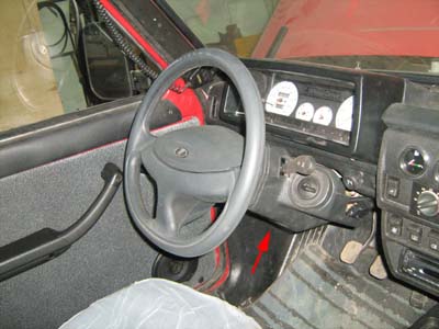

- После сборки, без проблем встает кожух от рулевой колонки 2110. Облагораживая все это дело!
И замок зажигания справа! :) - rulkolonka2110_niva5.jpg (29.72 КБ) 57175 просмотров
