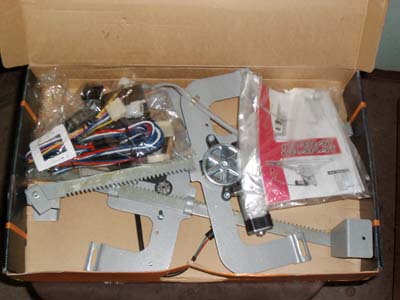

Вид комплекта.
Комплект: проводка, кнопки, механизмы, инструкция...

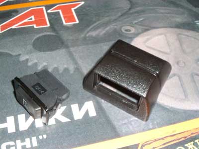

В комплекте также идут клавиши для управления ЭСП и боксы к ним, для установки на дверь! Но я решил разместить клавиши на центральной консоли, поэтому немного переделал проводку.

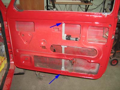

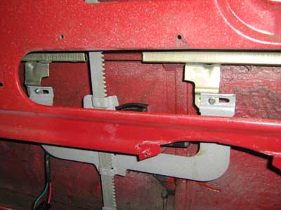

Ставится просто! Крепите планку двумя винтами к двери как указано в инструкции (на фото показано синими стрелками).
Не забудте убрать нижний ролик от старого механизма, иначе стекло заклинит где-то по середине...
Далее устанавливаем стекло, и крепим его к подъемной планке!
Затем подключаем проводку, укладываем ее так, что бы провода не перетерлись и ВСЕ!

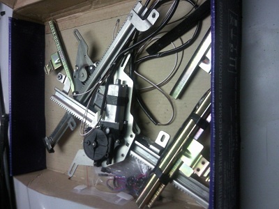

Сообщение Wolkodaff » 19 окт 2010 20:49
А вот так ее содержимое

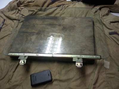

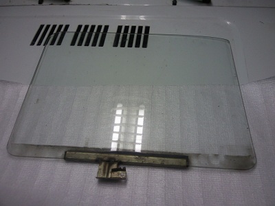

Поготовка стекла к установке
с родным крепежом
с установленным новым под ЭСП

Торчащие излишки предварительно перед оканчательной установкой были обрезаны болгаркой по месту

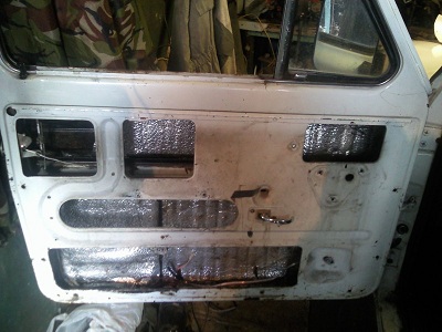

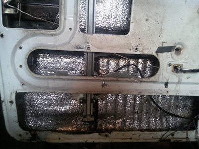

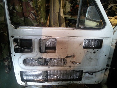

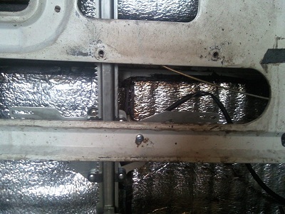

Ну и сама установка
Сама дверь
установлен ЭСП
Ловить горизонт мне показалось удобным по двери
вот так примерно

К стати, забыл написать. Угол наклона направляющей рейки регулируется шайбами. Тогда стекло ходит спокойно и без напрягов. Только штатный болт из комплекта надо заменить на более длинный.
