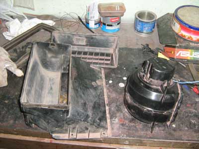

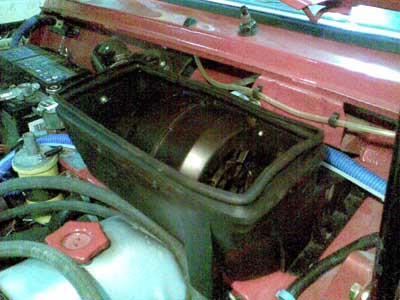

Разьираем полностью весь отопитель!

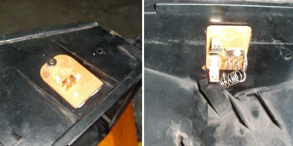

При желании иметь три скорости - в нижнюю чать корпуса, со стороны водителя, врезаем резистор печки от ВАЗ-2108/М2141
Все стыки корпуса, а особенно место установки радиатора, проклеиваем резиновым уплотнителем (есть в любом строительном магазине)
Собираем нижнюю часть, двигатель с вентилятором от туда просто выкидываем! Он нам больше не нужен!

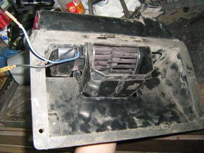

Разбираем верхнюю часть отопителя, вынимаем решетку из воздухозаборника...
И аккуратно с минимальными зазорами вырезаем место под "улитку" от ВАЗ-2108. Устанавливаем ее так, как позакано на фото (вид снизу)

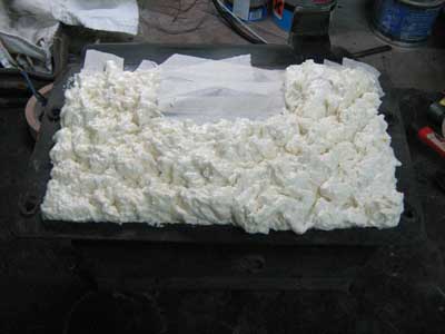

Оставшуюся полость запоняем монтажной пеной! Затем, после застывания, срезаем ее вровень с нижней частью корпуса воздухозаборника.
Вот такой вот воздухозаборник должен получиться!

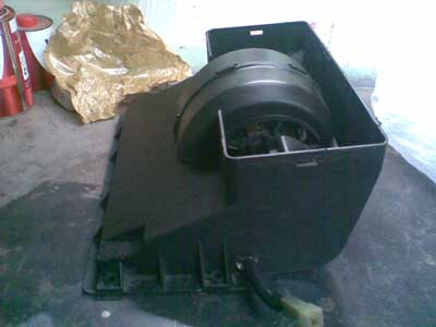

Одеваем уплотнитель и устанавливаем под капот!

Насколько я понял, коробка воздухопритока "герметезируется" пеной и воздух проходит только через улитку, возникают 2 вопроса:
Хватает ли при выключенном моторчике обдува салона самотоком, естественно, на ходу?
Как решилась проблема с крышкой воздухопритока? Закрывается она, или была ампутирована?
Сообщение fast » 29 окт 2009 09:50
На характеристики самотока не обращал внимания, т.к. при установке данного мотора, я так же реализовал трехпозиционный переключатель с соответствующим резистором от ВАЗ2108/М2141 (на три скорости) - это позволило получить маленькую/почти безшумную скорость вращения, на которой и использую постоянно вентилятор. На более высокие скорости включаю вообще редко...
Что касается крышки воздухопритока - она была удалена! Опять же в моем случае из-за того, что я вообще отказался от штатного распределения потоков при установке блока управления печкой от ВАЗ-2110 (с климат-контролем).
В данный момент потоки управляются просто - когда закрыто нижнее поддувало для ног - воздух дует на ветровое стекло и немного на боковые, а когда открываешь нижнее поддувало - основня масса уходит на ноги, но тут опять же смотря на сколько откроешь...

я правильно понил, что конструкция получается не ремонтопригодной? т.е мотор печки уже не поменять...? :oops:
mkf
Сообщения: 153
Сообщение mkf » 26 янв 2010 20:24
Неправильно. Кто мешает-то? Хотя с другой стороны - зачем менять-то :)
Сообщение fast » 27 янв 2010 10:46
Мотор можно земнить! из пены его можно просто выдернуть...
Для облегчения процесса демонтажа "улитки" после сборки - можно перед нанесением пены - промазать корпус улитки например литолом или сииконовой смазкой - тогда пена к ней вообще не прилипнет!
Но я не вижу в этом особого смысла, т.к. срок службы таких вентиляторов гораздо выше, чем у штатного, как правило - поставил и забыл! Хотя конечно всякий может попасться...

неохото мне стандартную заслонку убирать (заслонка воздуха с улицы)
fast если делать как ты то там помоему заслонку хоть как придется убирать иначе улитка (моторчик) будет мешать открываться заслонке полностью...
Сообщение fast » 27 янв 2010 22:49
А за чем тебе закрывать воздух с улицы?
Во-первых: в машине и так щелей полно...
Во-вторых: когда мотор стоит вне салона - забор только с улицы (заслонка просто не нужна)
В-третьих: дело конечно жетейское (ну т.е. каждого)

Здравствуйте! Подскажите а по электрике Всё подключалось к старым местам? Менялся ли предохранитель? Когда выключаешь обдув в ноги сопротивление (резистор) не перегорает? ему вроде как обдув нужен?
Сообщение fast » 28 апр 2010 00:44
Резистор не перегорает, с обдувом там все впорядке! Гонял две зимы, подогрев и в ноги включал и посередине ставил - все ОК!
По электрике, надо смотреть - если резистор ставишь как я от ВАЗ-2108 (трех-скоросной), то надо и выключатель вентилятора переделывать. А если оставишь штатный резистор (или можно просто задействовать не весь резистор 2108) - то электрику можно оставить штатную. Предох на 16А хватит. Как там в штатной схеме подключено я не помню...
