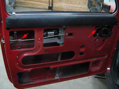

Решил я приспособить ручки от ШНивы - и это оказалось достаточно не сложно! Единственное, что хотелось бы отметить - у меня стоят электростеклоподъемники поэтому трудностей вообще не было! Если же у Вам стоят стандартные стеклоподъемники - может придется что-то немного перенести...
Разбираем дверь - снимаем обшивку!

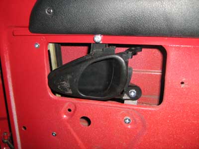

Установил ручку в технологическом отверстии в передней части двери.

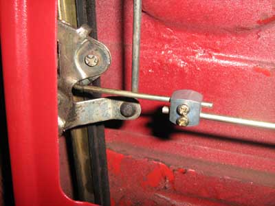

Тягу покупаем саму длинную - вроде от ГАЗели! Но все равно ее разрезаем (левая стрелка) иначе вставить не получится!
Стык соединаяем замком которые используются при установке электроприводов! Тут еще одна важная функция - возможность точной регулировки!
ВНИМАНИЕ: После настройки затягивайте винты очень сильно, а лучше капните лака или краски, что бы не раскрутились!

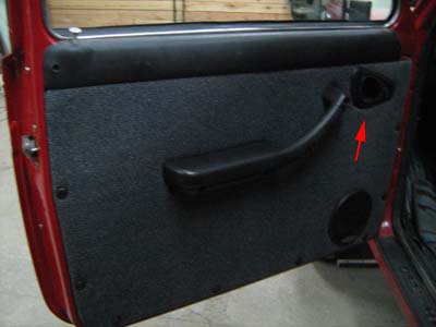

Потом ставите общивку, разумеется нужно сделать новую и прорезать в ней соответствующее отверстие под новую ручку!

Сообщение vovan88929 » 29 окт 2008 04:02
класс!а чем закрыто над обшивкой?пластик сам делал?
Сообщение fast » 29 окт 2008 10:03
Нет. От 2106 по-моему Н.О.
Пришлось малость доработать по краям и добавить вторую точку крепления.

Сообщение Bedwir » 23 янв 2010 18:10
когда ручка прикручивается к двери, как глубину определить? чтобы потом не торчало лишнего или небыло утоплено
Сообщение fast » 23 янв 2010 18:31
Методом подбора... все зависит от общивки.
Как видишь я особо не заморачивался, т.к. обшивка у меня мягкая (http://autoclub.tomsk.ru/viewtopic.php?t=1663) - все встало идеально!
